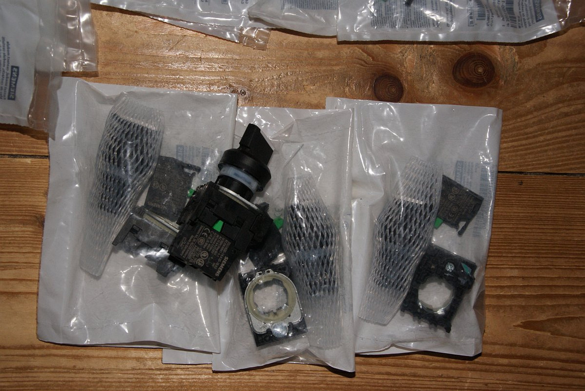

So ich habe mal in meiner bastelsammlung gestöbert und kann dir folgenedes anbieten
[Bild: image.jpg]
[Bild: image.jpg]
4 Drehschalter
[Bild: image.jpg]
[Bild: image.jpg]
Neu und unbenutzt
Kann man auch beleuchten von innen dann leuchtet der 1cm streifen Farbe und Spannung fast beliebig wählbar

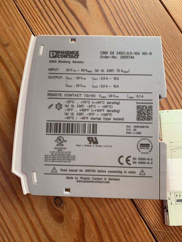

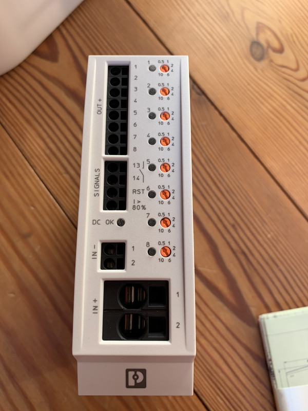

Die Knöpfe 1-8 sind Status und Schalter gleichzeitig da siehst du ob alles ok oder ausgelöst hat sehr intelligente Sicherung alle 8 Abgänge sind von 0,5 -10A einstellbar ist für deine Lampen bestimmt besser wenn die etwas abgesichert sind.

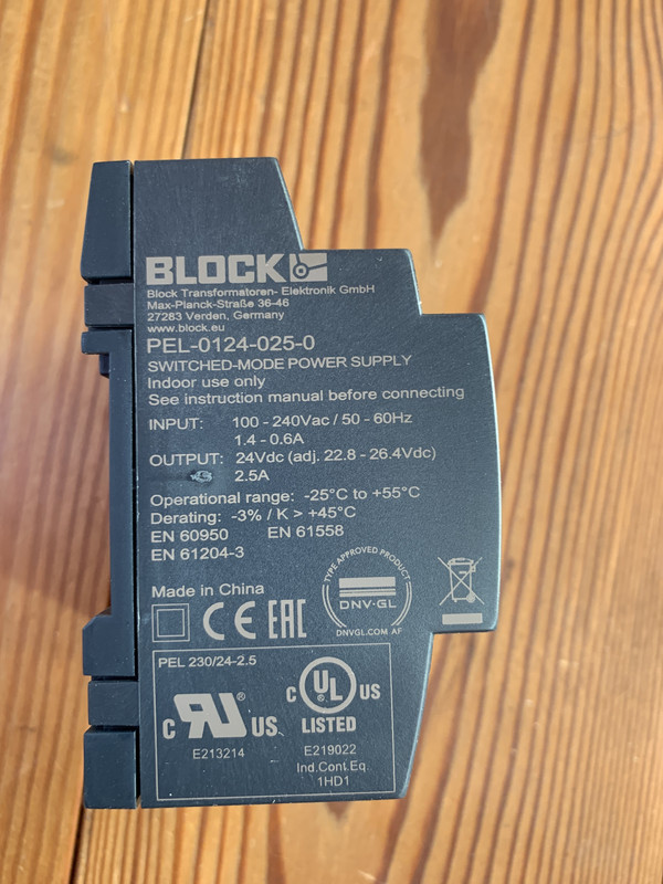

[Bild: image.jpg]
[Bild: image.jpg]
Der kleine wäre nur für das Halbleiterschütz verantwortlich

Als Absicherung kommt der Phoenix ja in frage können wir also einen Haken ran machen.

Dann reichen die Schalter die können 6A schalten und wenn du den Schließerkontakt doppelt nimmst hält das ewig
Und der Phoenix den du für jede Lampe einen separaten Abgang und Schalter nimmst je auf 5A eingestellt dann läuft das schon ohne fiel Schnickschnack

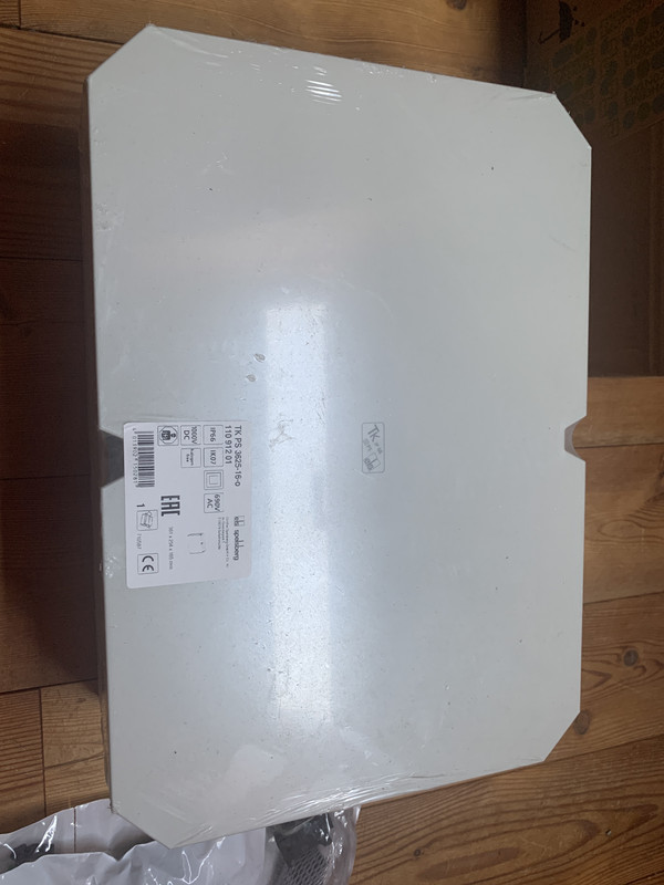

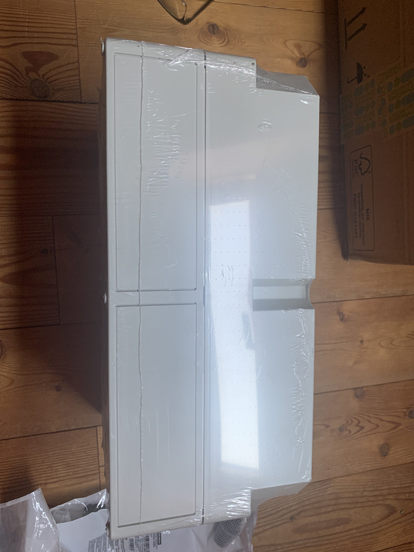

Und wenn du mir noch sagen kannst wie viele Kabel und welchen ausendurchmesser sie haben kann ich dir passende Verschraubungen dazu legen.
Wenn die Kiste zu klein ist auf Arbeit habe ich in meinen Resten eine etwas größere aus Metal von rittal noch eingepackt also in hübsch

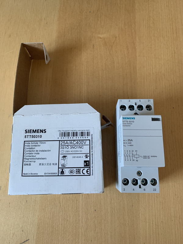

Ein 25A Installationsschütz für 230V habe ich auch schon gefunden.
[Bild: image.jpg]
Die Dinger sind schön langlebig.
