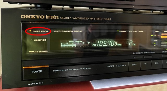

Schaut, wenn man denn schaut, man in die BDA der Kiste, findet man aber schnell ne ziemlich seltene Timerfunktion, warum auch immer die so heißt, die die in den ersten fünf Senderspeichern abgelegten Sender nacheinander aufrufen läßt. Unter Bedienung Punkt 3 findet sich dann die Erklärung, dass bei eingeschalteter Timerfunktion bei jedem Einschalten ein Speicher weiter geschaltet wird. Ergo die Timerfunktion(hat ne Kontrolllampe) ausschalten und der Effekt is wech.

[Bild: Bildschirmfoto-2023-04-18-um-11-36-01.png]
das da unten in der Mitte unter Display? Och, Bedienungsfehler.. wie unspannend....  Jester

... dass bei eingeschalteter Timerfunktion bei jedem Einschalten ein Speicher weiter geschaltet wird. Ergo die Timerfunktion(hat ne Kontrolllampe) ausschalten und der Effekt is wech. dass bei eingeschalteter Timerfunktion bei jedem Einschalten ein Speicher weiter geschaltet wird. Ergo die Timerfunktion(hat ne Kontrolllampe) ausschalten und der Effekt is wech.....
Das ist ja genau einer der Tasten die ich zu Beginn nicht betätigen und aktuell auch noch nicht bearbeiten
konnte - ich versuche nur immer wieder mit etwas Gefühl Bewegung reinzubringen,
da ich immer noch der Meinung bin, dass die 3 Tasten bei mir durch Nichtbenützung über die Jahre einfach nur "festgebacken" sind.
Wahrscheinlich habe ich jetzt tatsächlich "Bewegung" reingebracht und das Thema selbst angeleiert.
So hat es doch am Ende etwas positives - Taste scheint zu funktionieren :-)
Und das Problem sitzt wie üblich davor.
Besten Dank für die Aufklärung! Thumbsup
Hausaufgabe für heute Abend steht (BDA + Bedienerschulung)
Frank

Ticket kann geschlossen werden :-)
Es war die besagte Taste und wenn man einfach mal aufpasst was man tut....
