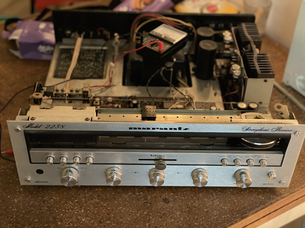

Ich habe kürzlich oben genannten Receiver geschenkt bekommen und leider feststellen müssen, dass bei einer gewissen Lautstärke die Lautsprecher anfangen zu "ploppen" und zu verzerren. Ich dachte erst , es lege an eben diesen , aber dem ist nicht so.
Obwohl meine elektrotechnischen Fähigkeiten eher rudimentär sind, habe ich das Gerät einmal geöffnet um zu schauen ob man etwas erkennen kann , aber mir fehlen leider die Kenntnisse, ob und wie ich da etwas nachmessen könnte.
Eventuell hat Jemand eine Idee wo ich anfangen könnte.
Eine professionelle Reparatur ist bei mir zur zeit finanziell nicht wirklich möglich, ansonsten würde ich das Teil als Defekt bei Kleinanzeigen einstellen.
Vielen dank schonmal für tips und Hilfe
[Bild: IMG-3924.jpg]
[Bild: IMG-3931.jpg]

Ich kenne solche Geräusche nur von zerstörten Boxen.
  • traveller
(28.04.2023, 14:18)mokid schrieb: So ich hab nochmal ein Video gemacht, was mir noch dazu aufgefallen ist, dass die EQ Regler so gut wie keine Veränderung des Sounds bewirken , des weiteren kommt bei angeschaltetem Receiver ohne Musik so alle halbe Stunde ein leiser Plopp und dann für 3-4 Minuten leichtes Rauschen.
https://www.youtube.com/shorts/I46WJbZ8icA
Video habe ich mir jetzt nicht angeschaut, aber ein ähnliches Problem hatte ich mal mit meinen Receivern in einer möblierten Mietwohnung.
Immer wenn der Kühlschrank an ging, hörte ich ein Plopp. War kein Fehler des Receivers sondern des Kühlschranks.
Zum anderen Problem des Verzerrens bei höheren Lautstärken kann ich auch nur in die Glaskugel schauen.
Was mir auffällt ist im zweiten Foto die Korrosion am Chassis rund um die Elkos.
Gibt's auch Korrosion unter den zwei Großen?  Diese auch mal auf Leckage überprüfen.
Der Widerstand im Foto rechts unter dem großen Grünen sieht auch ziemlich knusprig aus, es mag aber auf dem Foto täuschen. Kann auch von Kleber herrühren.
