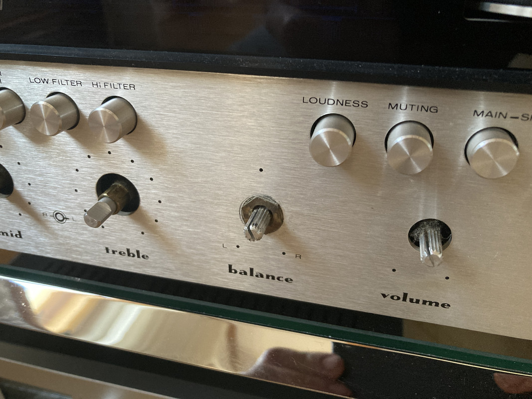

Hallo Leute,
ich wollte eben die Front meines vermeintlich absolut mackenfreien Marantz 2270 abnehmen, weil der Main Speaker Schalter meistens hängt und ich annahm, dass sich der Gummi von der Front gelöst hat. Dabei hat mich fast der Schlag getroffen: Offensichtlich hatte mein Vater das Gerät mal zur Reparatur gegeben und dabei hat man nicht nur das Balance Poti gegen ein völlig unpassendes Poti ausgetauscht, sondern damit auch noch die Front übel verunstaltet. Ich hatte mich zuvor schon gewundert, dass das Poti keine Mittenrastung hat. Nun ist klar, warum.
Da ich eh in naher Zukunft alle Schalter und Potis zwecks Reinigung ausbauen und zerlegen muss: Hat jemand ein passendes Poti für einen Marantz 2270 abzutreten? Ich würde es nicht übers Herz bringen, dieses Poti wieder einzubauen.

das wird original sein, ein "original" hat übrigens auch keine Mittenrastung.
Gruß Jan-Cedric
(09.06.2023, 19:50)hifijc schrieb: Hi,
Okay, keine Mittenrastung beim Original mag ich ja noch glauben aber dass ein einzelnes Poti im Gegensatz zu allen anderen direkt in der Alu-Front verschraubt wurde, kann ich mir beim besten Willen nicht vorstellen.

Zitat:aber dass ein einzelnes Poti im Gegensatz zu allen anderen direkt in der Alu-Front verschraubt wurde, kann ich mir beim besten Willen nicht vorstellen.
Die Mutter ist original und dient eher dazu die Frontplatte noch zusätzlich zu fixieren. Ich will meinen 2270 jetzt nicht rauskramen um das zu Fotografieren. Vielleicht wurden diese aber erst aber einer bestimmten S/N verbaut? Wenn du sie weglässt wirst du beim ziehen an der Front merken wie leicht sich diese dann durchbiegt. Sie ist ja sonst nur an den Vier Schrauben vorne an der Front fixiert, an dem Eingangswahlschalter ist in der Regel auch noch eine.

Ihr habt in der Tat Recht. Ich wollte es genau wissen und habe dazu die Potiknöpfe sowie die Blende entfernt. Es ist tatsächlich eine Überwurfmutter, die nur etwas Spannung auf die Frontblende gibt. Sorry, das sah so Marantz-unwürdig aus, dass ich es nicht glauben wollte. Nun gut, dann ist das so. Wenigstens haben die vernickelten Schrauben der Blende so mal ein bisschen Politur erhalten.
