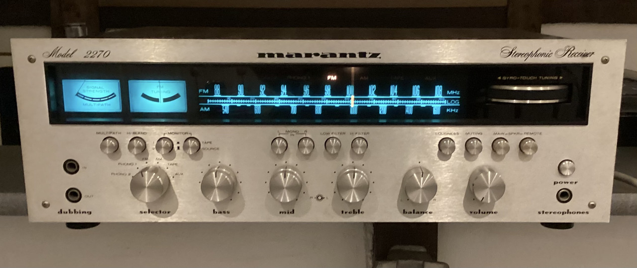

Ich habe einen 2270 geschenkt bekommen, weil er defekt ist.
Habe ihn aufgemacht und festgestellt, daß von den vier Feinsicherungen die zweite von rechts durch ist.
Sobald ich das Gerät mit neuer Sicherung einschalten will, raucht die Sicherung mit kurzem Aufblitzen ab.
Das Gerät sieht fast neuwertig aus. Keine Kratzer auf der silber gebürsteten Frontplatte, nur oben auf dem Gehäusedeckel minimale Gebrauchsspuren.
Meine Frage wäre, ob sich hier noch eine Reparatur lohnt oder der Schaden vermutlich zu hoch ist oder lieber als Ersatzteil zu verwenden wäre.

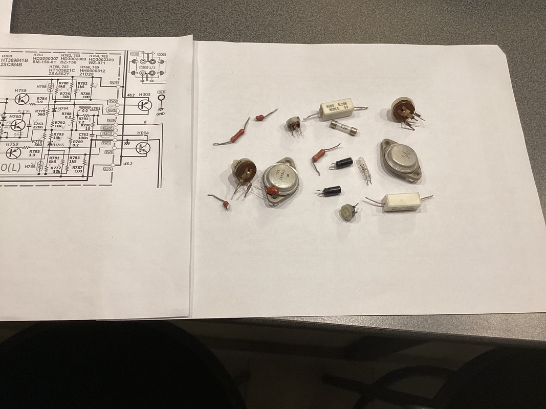

Hallo zurück,
eure Tipps überzeugen mich absolut. Ich wollte das Gerät auch nur einer Vorprüfung unterziehen, denn manchmal ist es nur eine kleine Ursache und die Reparateure sind vom Fach und haben an solchen Geräten beruflich gearbeitet, bevor es auf die Reise geht und es verbeult zurück kommt.
Hier noch einige Fotos. Diedurchgebrannte Sicherung habe ich hochgestellt.

On euro version there are 4 fuses indeed. On the schematic diagram these are F001 (3A) for main power, F002 (3A) for lights, F003 and 004 (1 amp each) for power supply. What value is stamped on the broken fuse?
Beiträge: 12
Thanks Received: 20 in 4 posts
Thanks Given: 9
Registriert seit: Aug 2025
The broken fuse is Stamped 3A
Beiträge: 38
Themen: 4
Thanks Received: 162 in 20 posts
Thanks Given: 5
Registriert seit: Jul 2024
So, there are two options, main power fuse or lights one. If lights circuit is in short, without fuse the amplifier can start, so the issue is on main fuse. I bet one channel is damaged but could be both. The goal is to find which is it. The siple way to find is to get out the output transistors starting with one channel once. Make fotos with them before dismantling. Put the fuse on and power on the unit. It it power on and all things are good you can hear the relay clicks. That means that channel is damaged. If it doesn't power on put the output transistoers in initial position and go to the other channel. Same things there.
1 Mitglied sagt Danke an paul_ral für diesen Beitrag:1 Mitglied sagt Danke an paul_ral für diesen Beitrag
