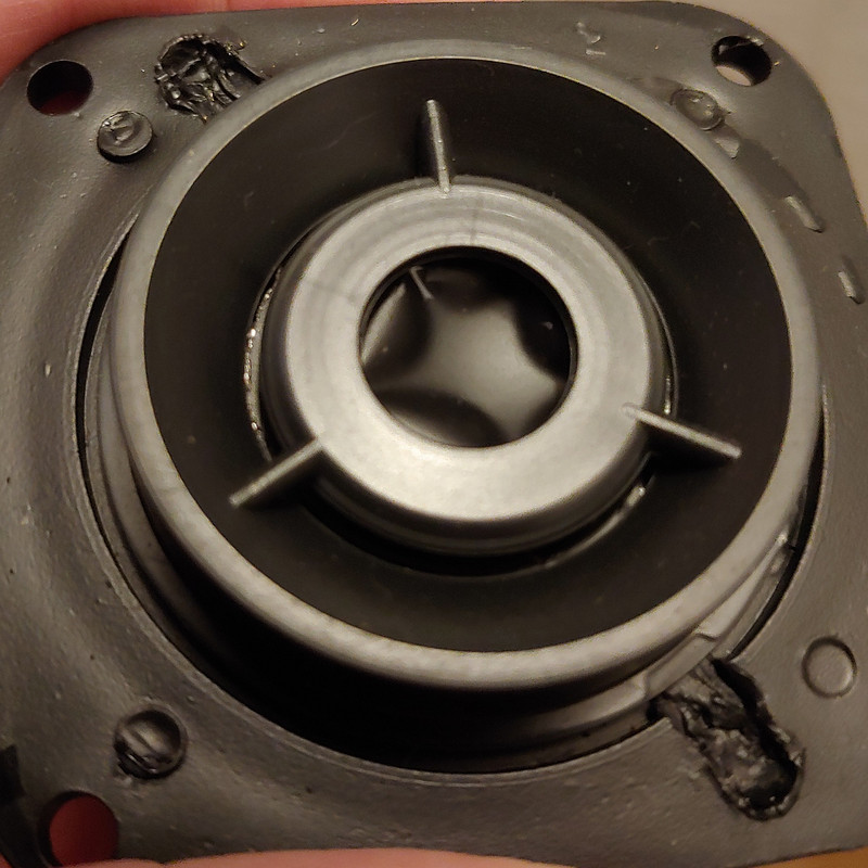

Einer der beiden Hochtonkalotten ist eingedrückt, mit der Staubsaugermethode hatte ich bislang keinen Erfolg. Will ihn aber auch nicht schrotten. Was könnte ich noch probieren? Die Dinger sind anscheinend komplett geschlossen und ich komme nicht richtig an die Kalotte heran.
[Bild: Brendle-S-300-Kalotte-eingedr-ckt.jpg]

Der Hochtöner scheint wohl eine Metallkalotte zu haben (Titan?), das macht es nicht einfacher. Beim Versuch, ihn mit Klebeband herauszuziehen ist die sehr widerspenstig, knackt metallisch, teils löst sich auch die schwarze Beschichtung, darunter scheint es hell zu glänzen.
Traue mich auch nicht, den Diffusor abzunehmen, denn der könnte die gesamte Kalotte tragen. Wenn deren eingeschmolzene Zuleitungen abreißen, habe ich den "Hauptgewinn".
Hat hier jemand so einen HT schon mal in Bearbeitung gehabt?

Denker  der Hochtöner schaut mir von hier eher aus ......  als hätte er mal ein ordentliches Hitzeproblem gehabt und hat sich mächtig verzogen ..
Danke für eure Hinweise, aus Zeitmangel habe ich noch nicht viel machen können.
Den Hochtöner habe ich mit Klebeband wieder weitgehend herausziehen können. Nicht perfekt, aber für die Garage wird's reichen. Ist doch kein Metall (hier war der Wunsch wohl der Vater des Gedanken), sondern klarer Kunststoff, der schwarz beschichtet ist. Diese Beschichtung ist überwiegend am Klebeband haften geblieben, aber das stört mich kaum.
Ein thermisches Problem hatter der Hochtöner offenbar nicht, die Schmelzspuren beherbergen offenbar die Zuleitungen und zeugen von sehr pragmatischen Herstellungsverfahren.
