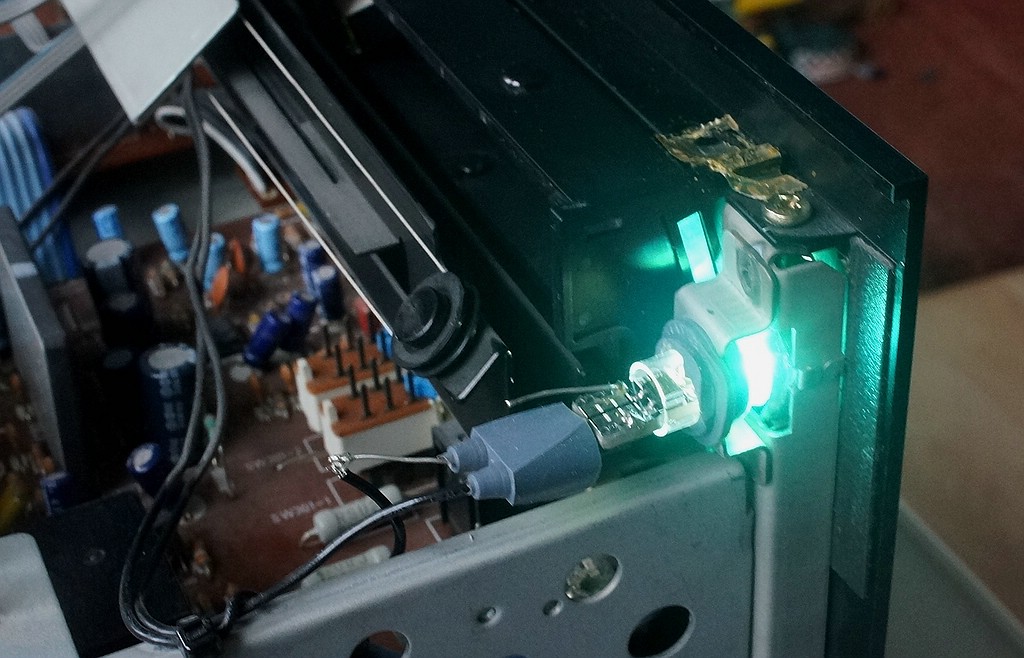

(08.02.2020, 15:00)nice2hear schrieb: … hier mal erst das "30V 2W T10 Lampe put" Problem gelöst, erstmalig mit LED Lösung
[Bild: 1024-DSC02582.jpg]

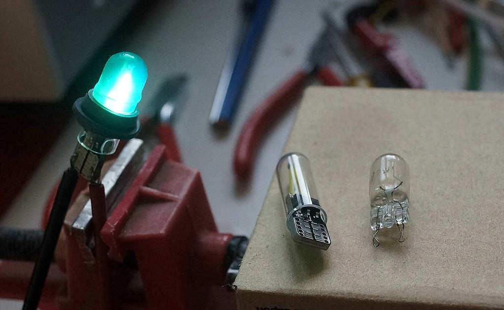

zum T10 Glaskolben-Birnchen passen gut solche STandlicht/Kennzeichenbeleichtungs-LEDs, können bis 24V ab.
links im Testbetrieb am Regel-NT die schon mit Yamaha-Tülle bekleidete LED auf dem Karton eine im Original, und die kaputte Lampe.
der R-300 liefert 24V DC, aber da ist die LED viiiiel zu hell, wird mit Vorwiderstand auf 10,5V "gedrosselt".
[Bild: 1024-DSC02583.jpg]
der 82 Ohm R noch nicht final verbaut, erst mal Helligkeit austesten. "Lampe" auf dem Bild heller als in Realität.

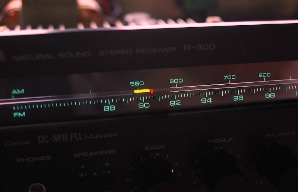

Ergebnis:
[Bild: 1024-DSC02584.jpg]
hier macht die NEX mit Canon Linse die Skale blauer, ist live etwas grüner...  Helligkeit so gut für Tagesbetrieb, mal heute Abend schauen.
