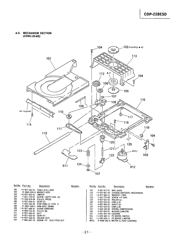

Angehängt eine Explosionsgrafik. Welche Nummer wäre es?
[Bild: SONY-CDP-228-ESD-Laufwerk.png]
Der Schalter selber ist nicht abgebildet aber wenn ich das richtig sehe müsste der auf Platine 911 sitzen.
Im SM auf Seite 9 abgebildet (switch board). Taster in & out
