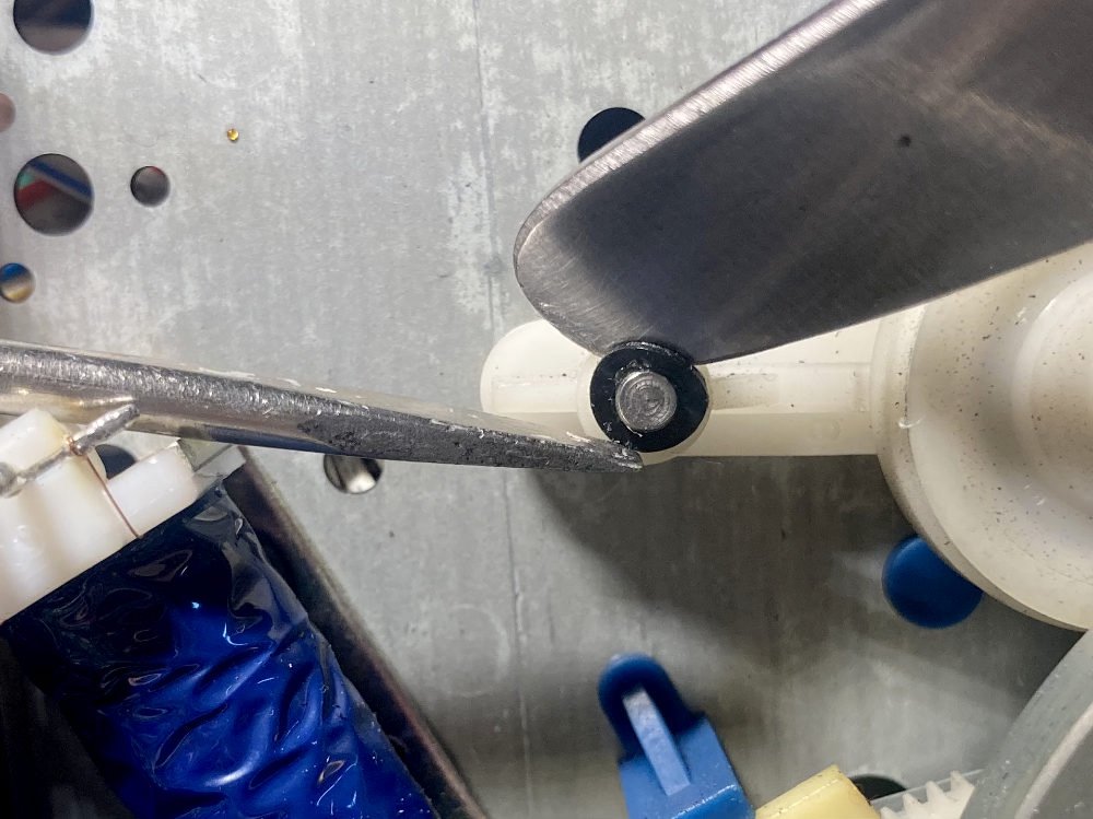

auf einer Seite die Scheibe gegen die Achse drücken (z.B. Schraubendreher) und mit einem Messer auf der gegenüberliegenden Seite die Scheibe über die Achse hebeln - man kann eine Pinzette für den letzten Weg nehmen.
[Bild: temp-Images-Iv-Lx-O.jpg]
[Bild: temp-Imageuf6-Pc8.jpg]
[Bild: temp-Imagea-Oas-Bo.jpg]
..ups! Hatte übersehen, dass sich das Thema bereits erledigt hat. Smile
