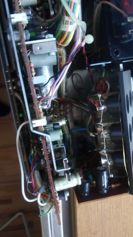

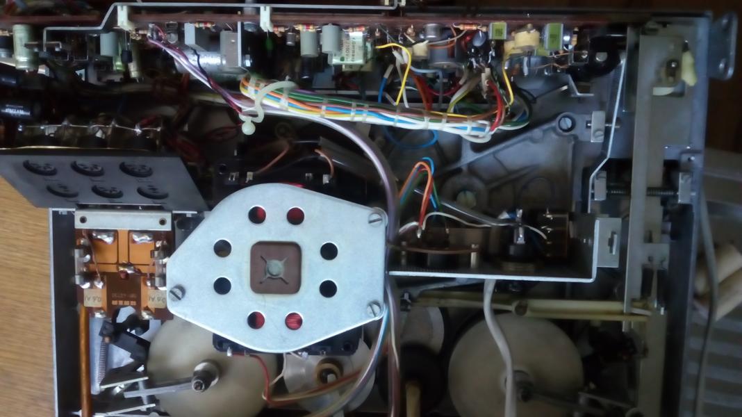

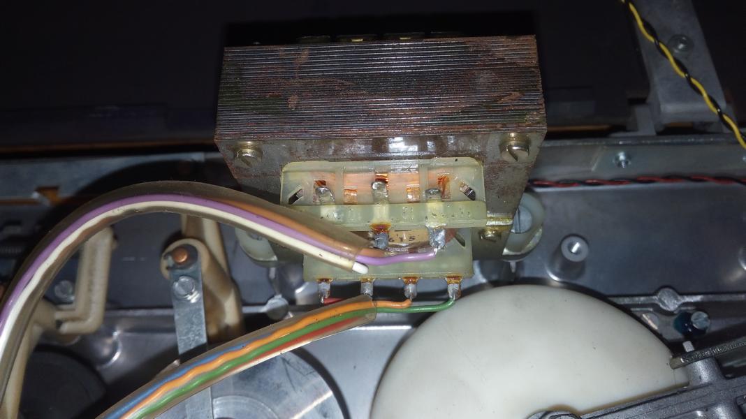

Schick‘ mal ein paar Bilder vom Gerät !

hoffe es sind die gewünschten Aufnahmen?

Das war zunächst erstmal eine vorsichtige Vermutung, wegen der Angabe „flackernde Beleuchtung“ usw. und bei einem Gerät dieses Alters liegt es tatsächlich nah, daß der ein oder andere Elko seine Kapazität verloren hat. Ansonsten die Kontakte der Schalter, die korrodieren/oxidieren nämlich auch über die Jahre
(das kannst Du auch ganz gut an den Sicherungshaltern sehen, auf den Fotos erkennt man gut, daß die nicht mehr blank sind - ähnlich werden alle Schalterkontakte aussehen).
Wenn Du das Gerät behalten möchtest, solltest Du in jedem Fall mal über eine Komplett-Revision nachdenken…
