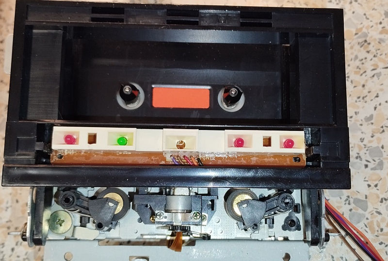

Andruckrollen neu + Play LED nun in grün statt rot

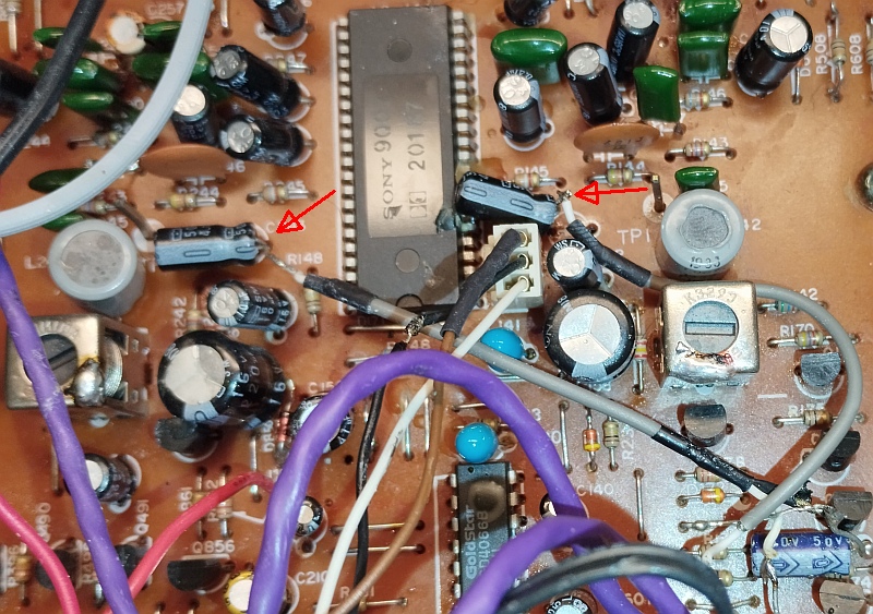

...heute wieder etwas Zeit am Tapedeck verbracht...verschiedene Aufnahmen auf IEC I und IV getätigt. Wirklich ein super Sound aber ein klein wenig zu schrill Wink3 zuviel Präsenz. Das liegt wohl an den Kondensatoren mit dem roten Pfeil...die habe ich seinerzeit verändert ... ich weiß nicht mehr die Originalwerte...im Schaltplan unleserlich Sad  Deshalb habe ich die Nachbarkondis (tatsächlich Nachbarn auf der Platine) jeweils für Normal bzw. Chrom/Metal angepasst (dunkelblaue Kreise li.) Der dunkelblaue Kreis re. ist ne RC Kombination 10k/22n für Mittenabsenkung???
Statt 12nF -> 6,8n (gesamt 11,5nF) und statt 10n -> 4,7n (gesamt 9,4nF)... Resonanz-höhenanhebung ist bei IEC I statt 14,9 nun 16,9 kHz und für IEC II/IV statt 15,9 nun 19,9 kHz, es klingt wesentlich stimmiger (hellblaue/ gelbe Pfeile) Die dazugehörige Spule hat 6,8mH ... alles andere rechnet ein C-L Rechner.
Im Bassbereich sind die Werte von 150 auf 300nF erhöht (die restlichen Kondis sind unter der Platine... im Deck B sind es 220nF ... deswegen wird der Bass erst ab tieferen Frequenzen angehoben (grüne Pfeile) - Rec. EQ ist ja nicht normiert...jeder kann tüddeln wie er will Floet
[Bild: capture-002-15032025-162911.jpg]
