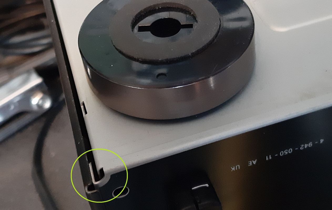

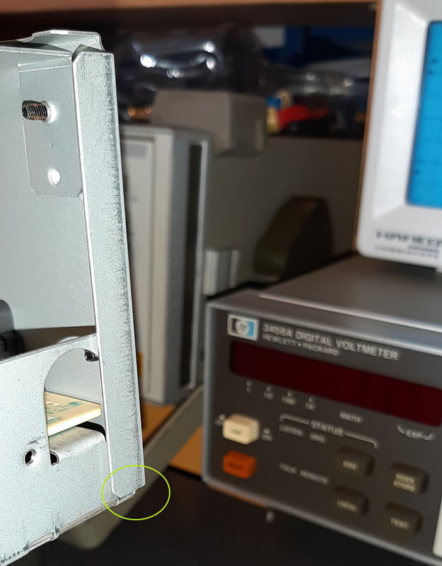

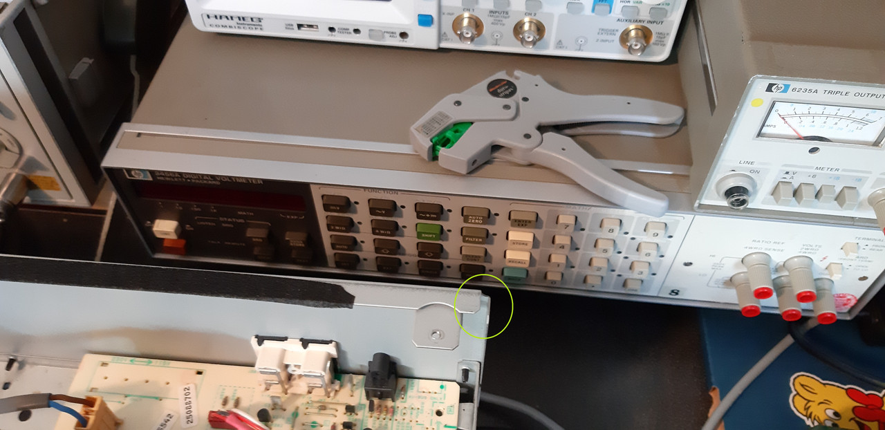

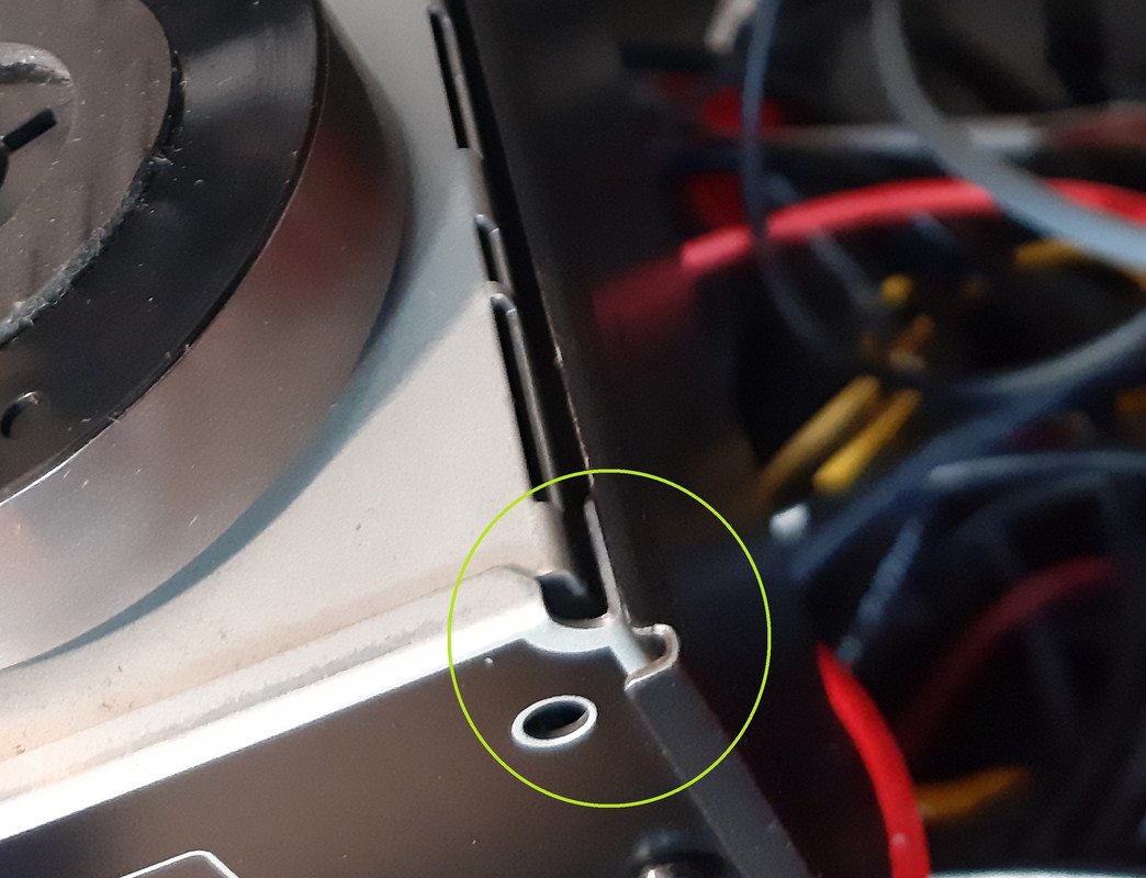

...hier kann man gut erkennen, was ich damit meine:
[Bild: 1-20240907-172954.jpg]
[Bild: 2-20240907-173212.jpg]
[Bild: 3-20240907-173344.jpg]
[Bild: 4-20240907-173559.jpg]
Genau, und deshalb kann man die Methode mit Seitenwände abspreizen, um dann hinten anzuheben, bei fast allen Herstellern und Varianten anwenden.
