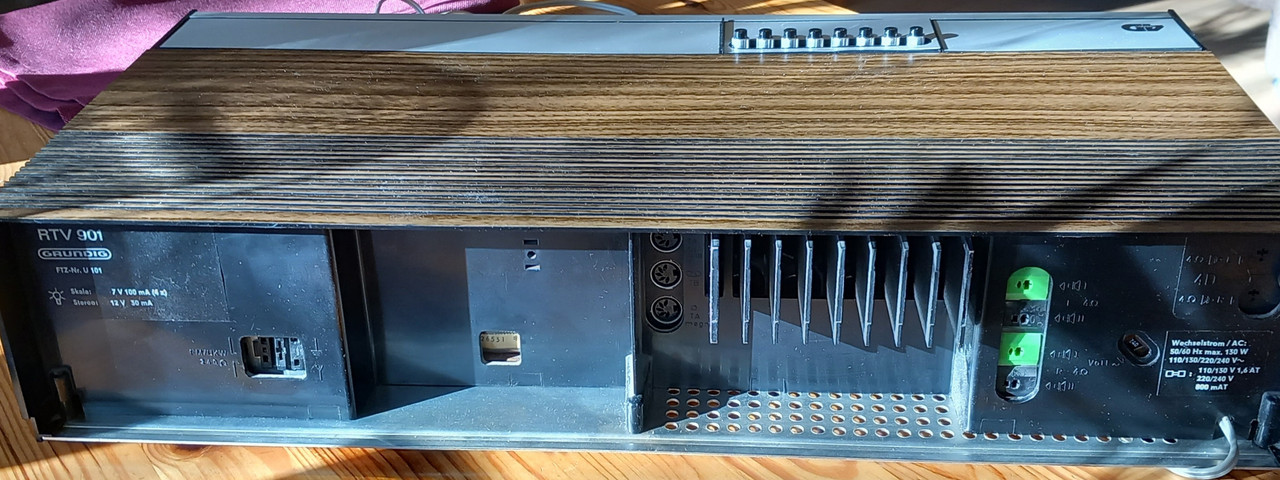

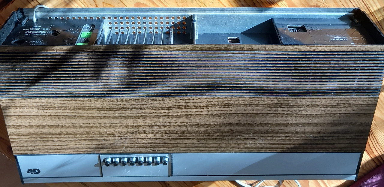

Ein Receiver aus dem gleichen Baujahren :
Von dem kann ich mich trennen.
