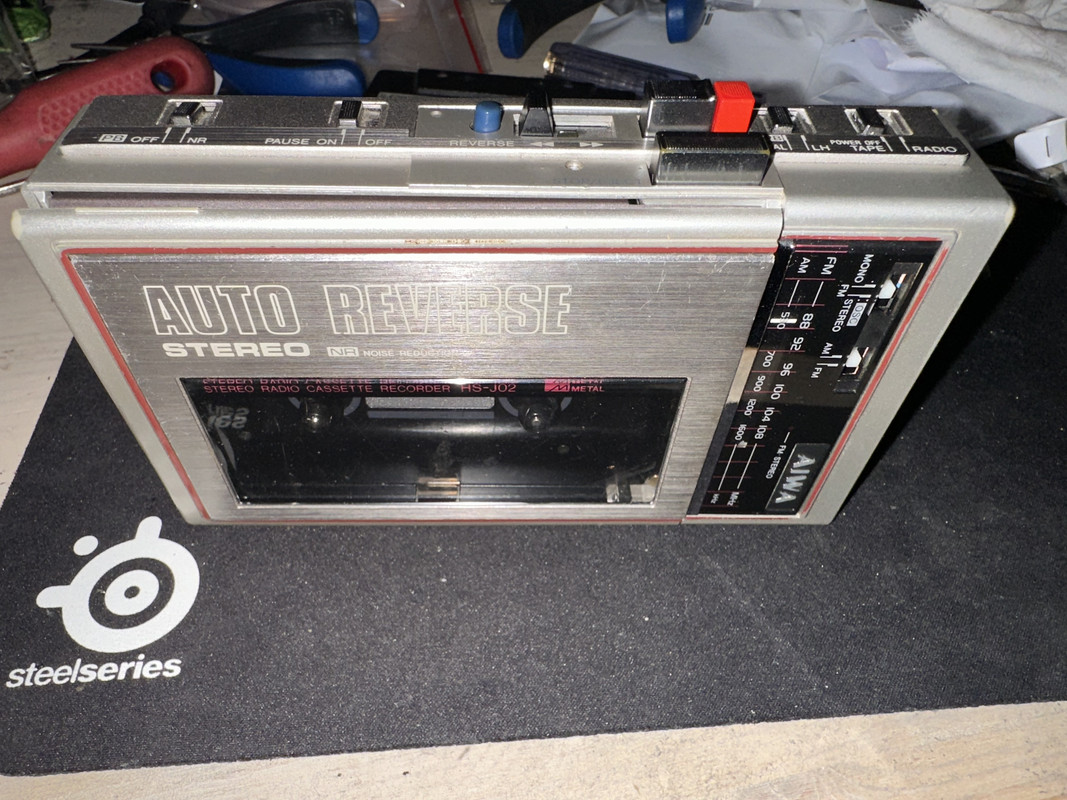

beim Entrümpler hab ich für wenige Euro diesen tragbaren Kasettenrecorder Aiwa HS-J02 (ja, es ist ein Recorder!) erstanden. Autoreverse hat er auch und sogar ein Radio ist drin, MW und UKW. Ein passendes Mikrofon gab es damals auch.
Die Batterien waren ausgelaufen und der Batteriedeckel fehlt leider (falls jemand sowas noch rumliegen hatSmile. Mit einem Riementausch hab ich gerechenet.

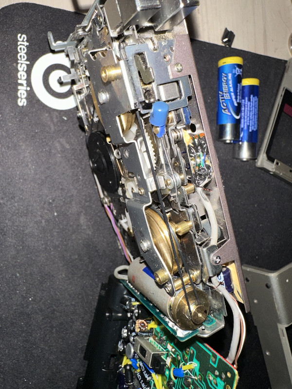

Also erstmal geputzt und den passenden Riemen bestellt. Der alte hatte sich natürlich verflüssigt :/
[Bild: IMG-0123.jpg]
[Bild: IMG-0124.jpg]
[Bild: IMG-0125.jpg]
Der Einbau war dann aber nicht soo kompliziert. Ein wenig Öl , Batterien rein.
[Bild: IMG-0156.jpg]
[Bild: IMG-0157.jpg]

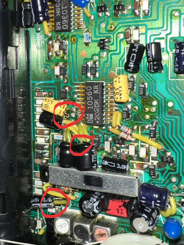

Dann den Kopfhörer rein, hätte ich vielleicht mal vorher machen sollen, nichts. Sad
Ein leichtes knacken beim reinstecken, also irgendeine Gleichspannung scheint da zu sein, sonst kein Ton, vom Radio auch nicht.
Beim genauen hinsehen sieht man dann, dass einige Elkos siffen Sad
[Bild: IMG-0155.jpg]
Das hätte ich jetzt bei Batteriebetrieb nicht erwartet. Und z.B. 220µF 4V hab ich jetzt auch nicht mal eben hier liegen. Da muss ich jeden genau ausmessen, damit der Platz reicht.....
Naja, ich werde mal ne Liste machen und bestellen. Ich werde berichten....
