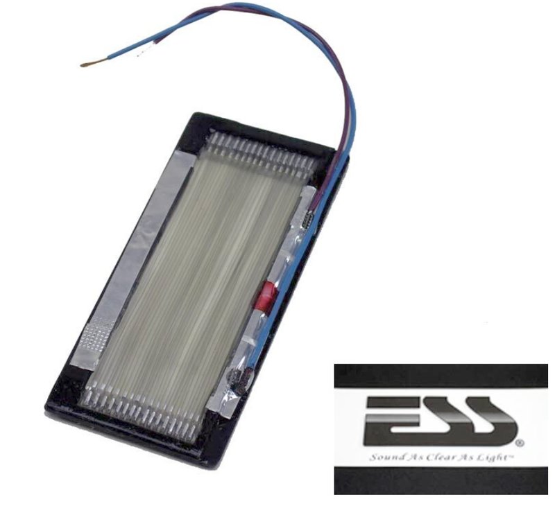

Hier mal ein Foto einer Ersatzmebrane, da kann man sehen, dass der blaue Anschluss an den Minuspol geht:
[Bild: ESS-Membrane.jpg]

Nun doch andersrum?
Wieso, ist doch genau so, wie ich gesagt habe.
Ich habe es bei allen elektrischen Anschlüssen, gleich ob KFZ, Lautsprecher oder Elektronik, so erlebt, dass der Anschluss mit dem größeren Rotanteil der Pluspol ist. Wer Schwarz oder Blau für Plus nimmt, ist ein extremer Exzentriker. Kann natürlich sein, dass ESS so drauf war.
