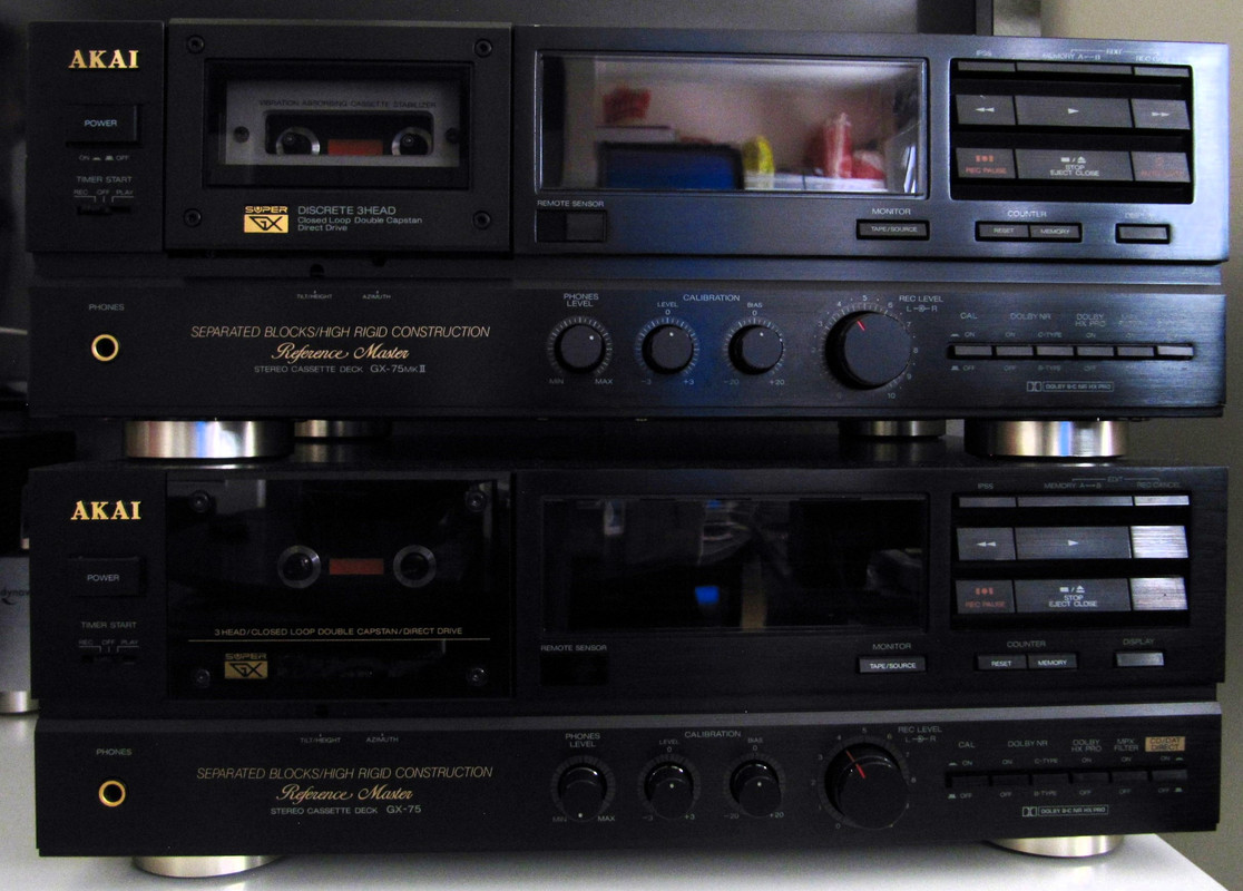

So, ich habe jetzt ein Akai GX-75 MK2 hier und, es lässt mir keine Ruhe  , ein Yamaha KX-650 gekauft. Das 650er soll ja noch mal etwas wertiger gebaut sein als das 670er, wie ich an anderer Stelle gelesen habe.
Ich bin gespannt und dann gibt es auch ein Feedback zu meiner Wahrnehmung.

Entscheidend ist bei Tapedecks auf jeden Fall, dass sie korrekt eingestellt sind - mechanisch wie elektronisch.
Andernfalls ist die reine Marken- und Modellbezeichnung oder auch jegliche Online-Jubelarie wertlos.

Vielmehr gibt’s da nicht zu ergänzen.
Beides top Decks, die bei korrekter Justage und im einwandfreien technischen Zustand hervorragende Ergebnisse liefern und sich wohl nicht viel nehmen.
Ich würde mir beide ins Regal stellen, wenn ich noch Platz hätte.

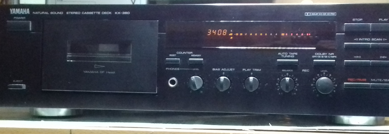

Danke Dir. Ich habe ja auch ein KX-800 hier, dass noch kein Play Trim hat, im Gegensatz zum Nachfolger KX-930. Das heißt beim Auto Tape Tuning geht es um die Einmessung für die Aufnahme, quasi präventiv, und bei Play Trim geht es um die Korrektur der vorhandenen Aufnahmen, also repressiv. Um Play Trim geht es mir. Ich bin echt gespannt auf die Wirkung bei meinen alten Live Mitschnitten...

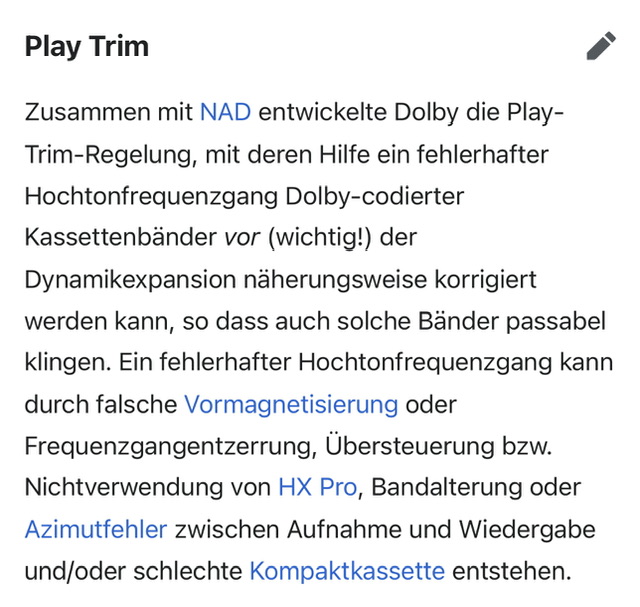

Wo war noch mal die relativ vollständige Liste hier im Forum mit den Geräten, die Play Trim haben?
Wurde das eigentlich von NAD entwickelt und Yamaha hat das kopiert oder woher kommt das Feature?
Über das KX-500 lese ich: Play Trim ermöglicht es, den Wiedergabe-Frequenzgang um ca. +/− 3,5 dB bei 10 kHz zu regeln". Ist das allgemein so oder gibt es das Varianten des Play Trim, die anders eingreifen?

https://de.m.wikipedia.org/wiki/Dolby
Bei den größeren Decks musste Play Trim weichen, damit Yamaha Platz für den BIAS-Regler hatte.
Da war ihnen die Funktion wohl nicht so wichtig.
Beim KX-930 dem Nachfolger des KX-800 gibt es allerdings Play Trim.
