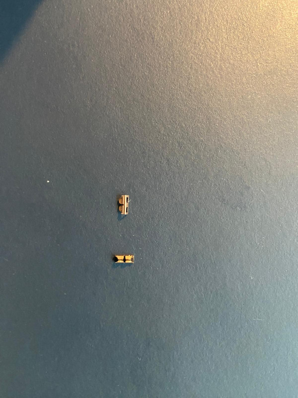

Innendrin gibt es so kleine Messingkontakte die auf den Kontakten im Schalter hin und her fahren. Zwei davon sind leider kaputt gegangen.
Kennt sich jemand aus, wie die Teile heißen und ob es Standardware ist die man problemlos kaufen kann.
[Bild: Whats-App-Bild-2024-04-21-um-20-03-43-c9242acf.jpg]
Geschätzt sind die Teile 3x1,5mm.
Danke für die Hilfe.

ich wuerde diese Dinger "Kontaktreiter" nennen wollen. Vorschlaege sind willkommen ...
Die Bauform an sich ist gewissermassen Standard, die genaue Ausfuehrung aber nicht. Und kaufen kann man sowas nur zusammen mit dem Schalter, in dem sie stecken.
Sie sind auch weniger aus Messing, als vielmehr Federbronze, die man oberflaechenveredelt hat. Meist versilbert oder auch vergoldet.
