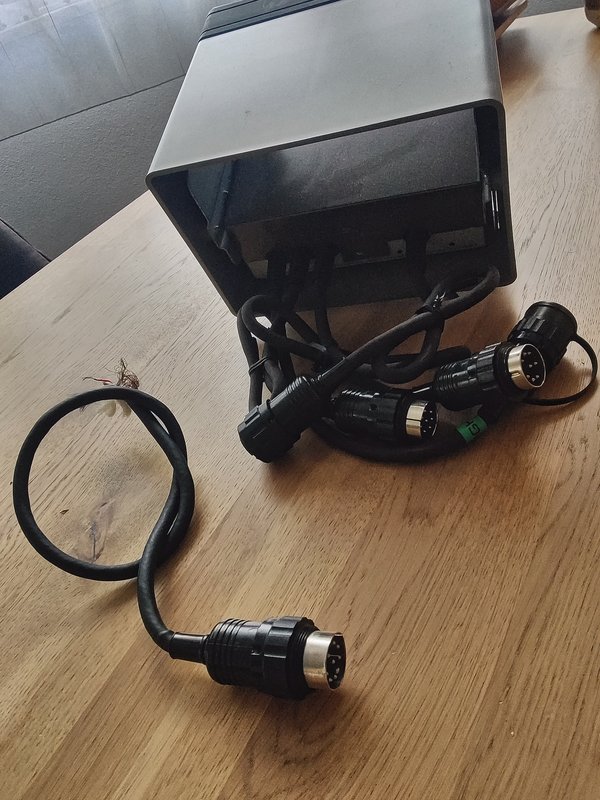

Bei dem Setup soll eine aktive Frequenzweiche (Pioneer CD-646) drei Pioneer Endstufen ansteuern: 2 x GM-4, 1 x GM-120 für die Bässe hinten. Das Ganze ist per se ein geschlossenes System von Pio aus ca. 1982 - 84 herum und wird mit den markenspezifischen 8-pin Streckern verbunden - soweit so gut.
[Bild: 2024-05-17-16-27-10-885.jpg]
Was ich allerdings nie wirklich vor hatte war, dass ich als Stereogerät ein Pio benutze wie etwa ein GEX Radio oder KP Kassettendeck. Ich möchte gerne das im Wagen original verbaute Chrysler AM/FM/CB Radio nutzen, welches mir schon vor Jahren mit nem Bluetooth Adapter geupgradet wurde. Problem ist nur eines: Natürlich verfügt das Radio nicht ansatzweise über einen Pioneer 8-Pin Stecker sondern über stinknormale Rundstecker/Bullet Pins und einer integrierten Endstufe. Laut Service Manual soll das Radio gerade Mal 2x4 Watt Ausgangsleistung haben, bzw heißt es "max. 4 Watt for distortion less than 10 %"
Nun gab es im Pioneer Line-Up schon ein paar Adapter um "fremde" Stereogerät an Pio Endstufen anzuschließen aber davon steht absolut nichts in meinen Anleitungen zur Frequenzweiche. Dazu kenne ich mich mit sowas echt schlecht aus.

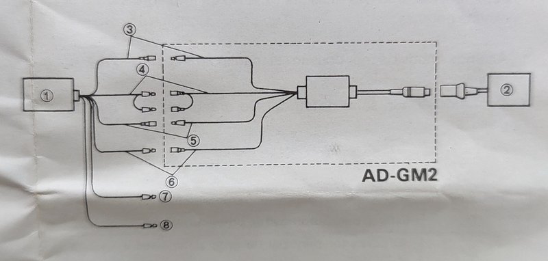

Soo... Nu hab ich ziemlich günstig ein Pioneer AD-GM2 originalverpackt und unbenutzt geschossen inkl. Einbauanleitung. Laut einem italienischen Forum pegelt der Adapter die eingehenden Signale auf 200 mV runter - sollte dann wohl auch für meine Frequenzweiche funktionieren. Das Problem ist jetzt nur, dass die Einbauanleitung komplett unbrauchbar ist für mich, da absolut nichts wirklich erklärt wird. Die Bezeichnungen der Kabel sind auch nur lustig ala rotes Kabel, was macht es? Es ist rot.
[Bild: 2024-05-27-21-58-57-236.jpg]
Pos. 1 = Herkömmliches Stereogerät
Pos. 2 = Pioneer Verstärkereinheit (hat ja seine eigene abgesicherte Stromversorgung 12V)
Pos. 3 = Grünes Kabel (hätte ich als linker Kanal identifiziert)
Pos. 4 = Schwarzes Kabel (hätte ich als - beider Kanäle identifiziert)
Pos. 5 = Graues Kabel (hätte ich als rechter Kanal identifiziert)
Pos. 6 = Rotes Kabel (???)
Pos. 7 = Oranges Kabel (laut Anleitung 12 V Dauerstrom)
Pos. 8 = Gelbes Kabel (laut Anleitung Dimmer/Lichtschalter)
Vielleicht könnt ihr mir ja da noch kurz weiterhelfen bitte. Was mich wundert ist zum einen, dass das vorhandene Radio laut Anleitung an (Pos. 7) Dauerstrom liegt. Mein Radio ist definitiv an switched/Zündung und da bleibt es lieber auch. Dauerstromeingang hat es gar keinen da kein Memory und keine Uhr. Außerdem hatte ich bis dato immer orange Kabel als Dimmer/Licht erkannt aber gut.
Wichtig wäre mir jetzt bloß wo gedenkt Pioneer sollte (Pos. 6) Rot angehängt werden? Ist rot dann 12 V switched/Zündung? ... Wenn ja warum kommt das vom Radio und nicht vom Wagen selbst.. Das AD-GM2 bekommt ja von der Seite der Pos. 2 i.d.R. gar keinen Strom. Mein Radio hat nur ein rotes Kabel und das hängt eben am Bordnetz switched. Ich hätte es jetzt zumindest so verstanden, dass das Rote Kabel wohl das Einschaltsignal für den Verstärker sein sollte.

Rot dürfte das Remote Signal vom Radio sein, also +12V als Einschaltsignal für das nachfolgende Geraffel.

Ich verstehe danke. Mein Chrysler Radio hat leider keinen remote Ausgang... Dann wird es wohl doch das Bordnetz mit einem Schalter dazwischen... Schade.
