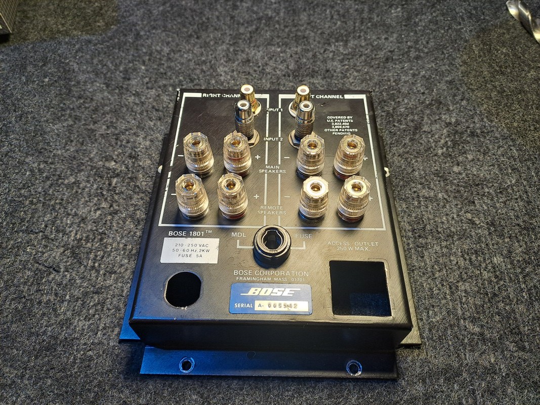

Moin Moin

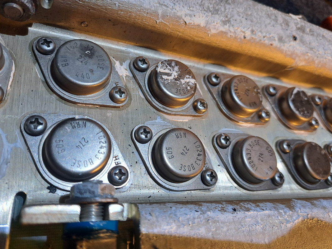

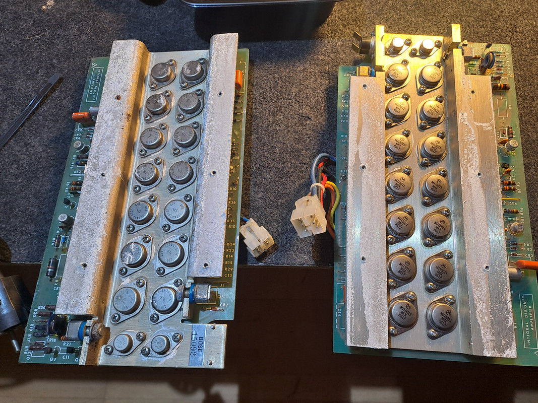

Bin Heute in den Besitz einer Bose 1801 Endstufe gekommen, War ein Kellerfund der liebe braucht. Habe das Gerät gerade zerlegt und bin am reinigen.
Meine Frage: Sind die Transistoren original oder wurde schon einmal eine Seite instandgesetzt? Scheint alles soweit ganz zu sein. Klangliche unterschiede?
Was meint Ihr?
LG aus Hessen

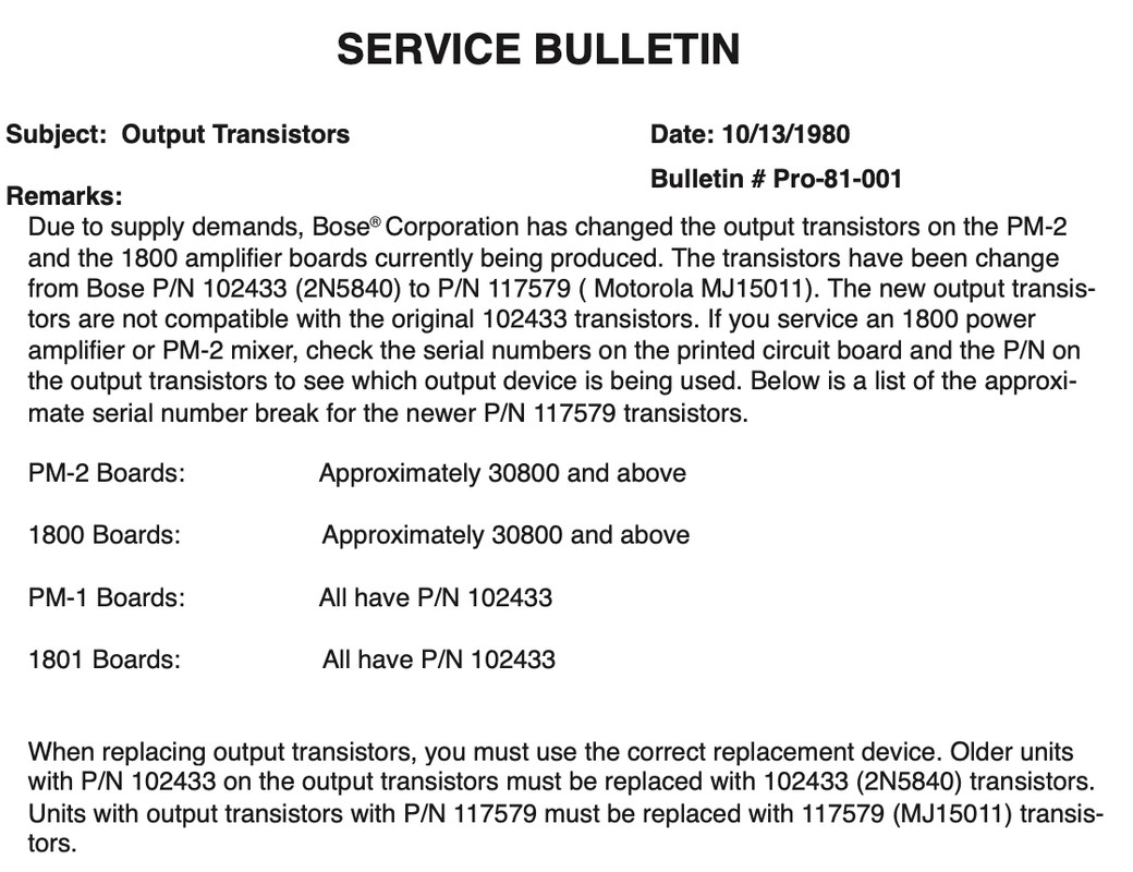

Danke für die spannenden Bilder !
Dass Bose sich Transistoren hat labeln lassen, hätt ich jetzt weder gewusst noch erwartet. Man kann daher davon ausgehen, dass die Motorolas Ausdruck einer Reparatur sind.
Das Service Bulletin vom 13. Oktober 1980 bestätigt das und deutet zudem darauf hin, dass es sich um eine fachgerechte Reparatur handelt, die wohl schon einige Jahrzehnte zurückliegt.

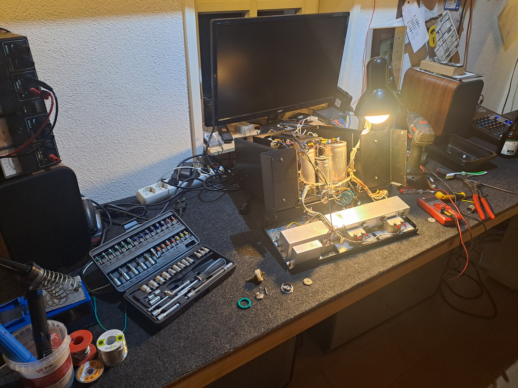

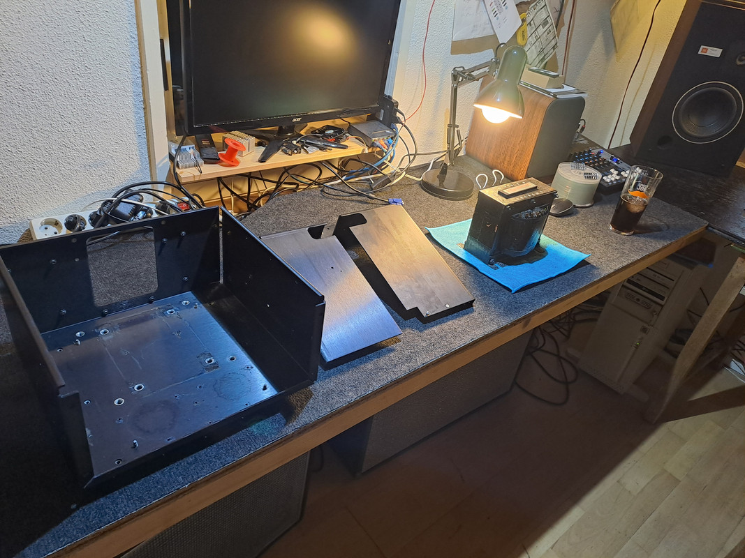

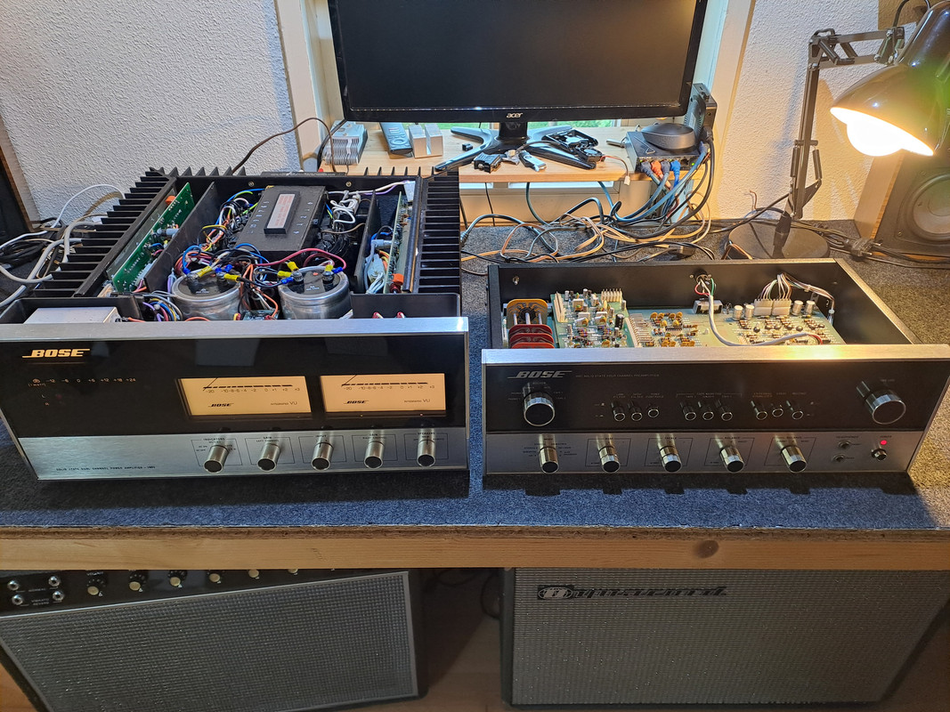

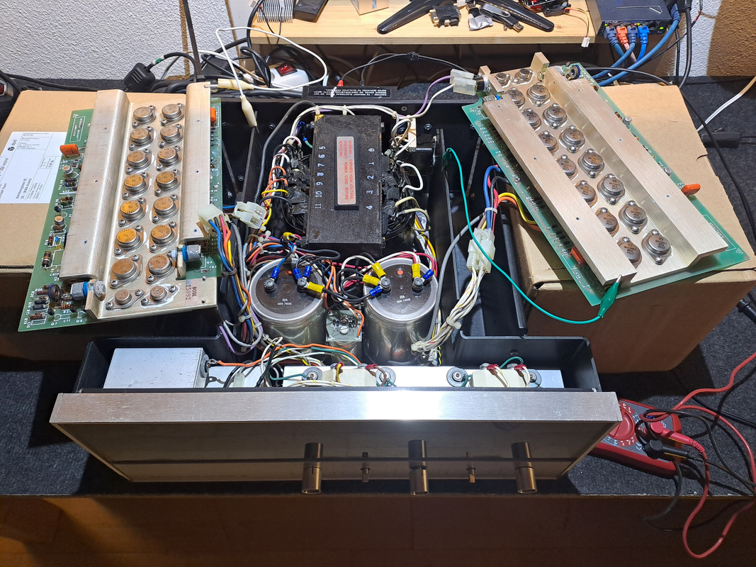

Hab den 1801 gerade komplett zerlegt.... Wärmeleitpastenschlacht. Stand die Tage ca 3Std. unter Wasser im Keller. Bose 4401 war auch dabei, stand aber trocken. + 901 Serie III mit kaputten Sicken alles für 50 Euro. Bis jetzt scheint er es überlebt zu haben. Habe schon ein Paar 901 III (Thulinn Sicken) mit Spatial Control Reiceiver. Schon geil! freu mich jetzt schon auf den Klang des 1801
Irgendwelche Restauration Tipps für den 1801???
Gedanken machen wegen den Motorola Transistoren?
Bilder Folgen!!!!

(22.06.2024, 00:02)Michael Eberl schrieb: Schon geil! freu mich jetzt schon auf den Klang des 1801
Ich wär auch neugierig auf den Spatialklang mit den vier 901ern dran.

(22.06.2024, 00:02)Michael Eberl schrieb: Hab den 1801 gerade komplett zerlegt.... Wärmeleitpastenschlacht. Stand die Tage ca 3Std. unter Wasser im Keller. Bose 4401 war auch dabei, stand aber trocken. + 901 Serie III mit kaputten Sicken alles für 50 Euro. Bis jetzt scheint er es überlebt zu haben. Habe schon ein Paar 901 III (Thulinn Sicken) mit Spatial Control Reiceiver. Schon geil! freu mich jetzt schon auf den Klang des 1801
Bilder Folgen!!!!
mfg
Schade. Jetzt ist überall der Odem des Entwicklers entwichen.
Den "Klang" kannst Du jetzt vergessen.
Ansonsten gute Arbeit, mache Dir keine Gedanken über die MJ-Typen, das paßt so.
Ich habe "früher" so einige mit den gleichen Transistoren repariert, im PA-Einsatz.
Du solltest nur bei der Inbetriebnahme nicht hart einschalten, sondern langsam an
einem Regeltrenntrafo hochfahren.
Dabei Stromaufnahme, Offset und Bias im Auge behalten.
Schöne, kräftige Endstufe. "Eisenschwein" eben.

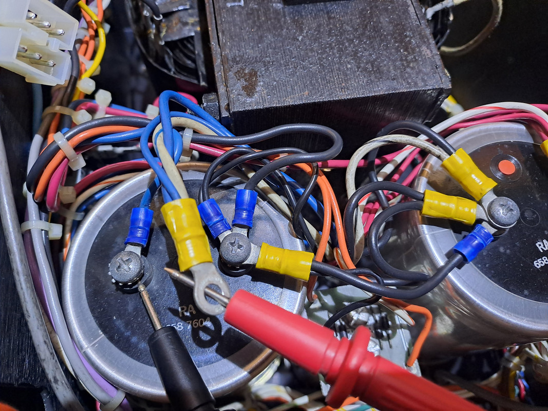

Oh Mannn .... War gerade kurz vor Inbetriebnahme, Powerschalter verreckt. Nix mehr zu machen, muss Morgen in den Heiligen Hallen vom Dad nach Ersatz suchen. Plan ist einfacher Schalter, Lampengedöns wird überbrückt......
Schon jemand mal den Ruhestrom eingestellt?
Prost in die Runde
Für so eine Endstufe so ein Schalter....... Kein Kommentar

(24.06.2024, 01:59)Michael Eberl schrieb: Schon jemand mal den Ruhestrom eingestellt?
Prost in die Runde
[url=https://postimg.cc/3kGcMBNJ][/url]
Ja, ich, früher, mehrfach.
Hast Du das Manual?
https://elektrotanya.com/showresult?what...l&kat2=All
Du solltest nüchtern an dem Apparat arbeiten.

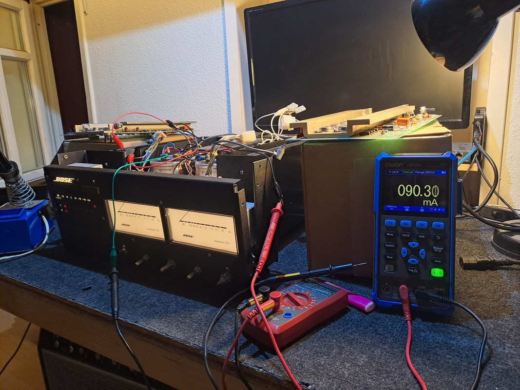

Ich lebe noch und der AMP auch, Hab nur leider Probleme mit der Ruhestromeinstellung der Endstufen (grautvOHRnix vielleicht kannst du mir ja Helfen)
Habe das Service Manual herunter geladen doch irgendwie komm ich nicht weiter. Habe wie beschrieben (Bild 2) die Kabel getrennt und gemessen, konstant ca 20mA.
Kann leider nix mit den Potis regeln.
Was falsch gemacht? Mein Englisch ist auch nicht das beste.
MFG

Also laut Service Manual sollte das so schon passen.
Verhalten sich da beide Endstufen gleich?

Vor der Ruhestromeinstellung muß die Offsetspannung minimiert sein!!
So wie ich das lese, soll der Ruhestrom 90mA in Reihe zur Railspannung
betragen, ich weiß es nicht mehr auswendig (seit 2020 "außer Dienst").  !
Wiederhole die Einstellung noch einmal mit kräftigen Krokodilklemmen an
den Meßstrippen.
Wenn auf beiden Kanälen die Bias-Steller "weich" reagieren, funktioniert
die Schaltung auch.
Wenn Du gut bist, arbeitest Du noch die Service-Bulletins durch, die dort
vorgegebenen Änderungen verbessern die Betriebssicherheit.
"Eigentlich" ist die Kiste nix für Unerfahrene ......

Ja, beide Seiten verhalten sich gleich .....
Habe auch noch einmal mit anständigen Messkabeln gemessen.
Gerade mal Offset gemessen: Rechts 43mV Links -45mV
Hatte auch schon zwei Lautsprecher dran, funktioniert soweit.
Vielleicht auch mal die blaue -85Volt Leitung vom LED ARRAY trennen?

43 ... 45 mV offset sind o.k., der Perfektionist würde an der
warmgelaufenen Endstufe versuchen, einstellige Werte zu bekommen ...
Solange es beim Einschalten des LS-Schutzrelais nicht laut
im Lautsprecher "ploppt" ist alles gut.

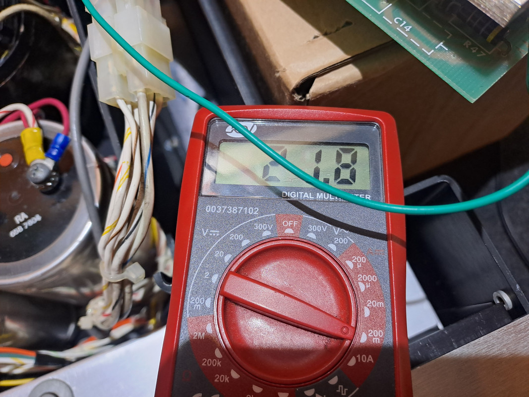

Moin .... Hab die beiden Endstufen Platinen geprüft, soweit alles OK. Unverändert 20mA. Nicht einstellbar. Was mir aufgefallen ist: Das Multimeter zeigt langsam anfallend die mA an auch wenn der Bose aus ist und beide Endstufen mit den Steckern getrennt ist.... Jemand noch eine Idee?
Beiträge: 1.263
Themen: 15
Thanks Received: 2.273 in 665 posts
Thanks Given: 3.080
Registriert seit: Apr 2019
18
Stehen die Spannungen an Q4 denn wie im Schaltplan gezeigt an?

28.06.2024, 18:03
(Dieser Beitrag wurde zuletzt bearbeitet: 28.06.2024, 18:06 von grautvOHRnix.)
jetzt vom Netzteil aus alle Spannungen prüfen. Ich hatte überlesen,
daß die Ruheströme nicht einstellbar fest bei 20mA sind. Zu wenig.
Für mich ist es immer schwierig, aus der Ferne anzuleiten. Wenn ich
das Ding vor mir habe, ist der Fehler nach max 30 Minuten gefunden,
dabei half mir schon in der Ausbildung der geniale "component tester"
in den alten Hameg Oszilloskopen. Nobelpreisvorschlag für den Erfinder!
Schaltpläne habe ich fast gar nicht gebraucht. Das hielt nur auf.

Leute Leute .... Alles gut, Glaubt mir keiner. Billigmessgerät, Lag wirklich am Messgerät..... Juhu
1000 Dank an euch alle

ich hatte es mir weiter oben verkniffen zu erwähnen, daß ich die
Meßmethode mit Amperemeter in Reihe zur Railspannung für
gefährlich und ungewöhnlich halte, BOSE die aber im Manual ein-
deutig vorschreibt.
Wenn durch eine wackelige Verbindung (+) Rail oder (-) Rail aus-
fallen, kann es sofort "puff" machen.
Die gebräuchliche Methode ist die Messung des Spannungsabfalls
über einen oder alle Emitterwiderstände, die hier ja da sind.

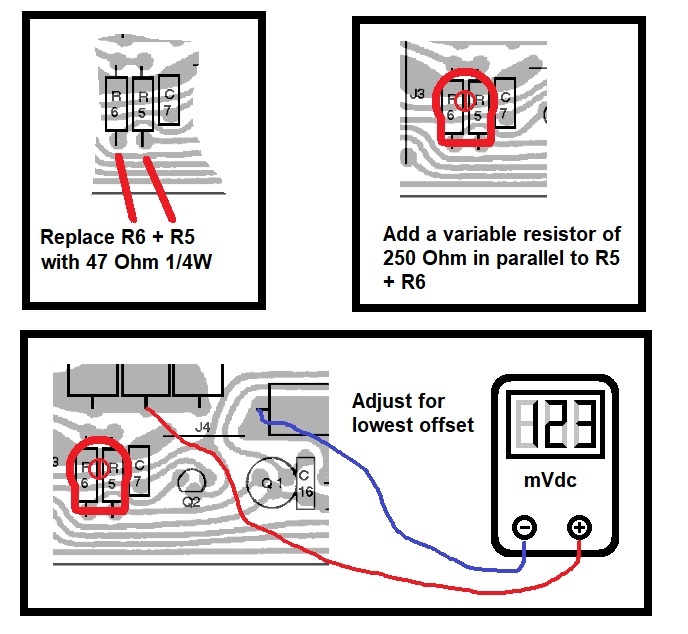

Notwendig nicht, aber sinnvoll. Zusammen mit den Eingangskondensatoren blocken sie HF-Einstrahlung ab.
Aber gut dass du fragst: Im Manual steht, dass der Offset überprüft werden und unter 250mV liegen soll. Finde ich ganz schön viel. Je nach Anfall, wäre eventuell eine Einstellmöglichkeit wünschenswert.

Danke  Florida Boy .... Bin mit meinem Offset aber eigentlich Zufrieden, aber eine gute Idee.

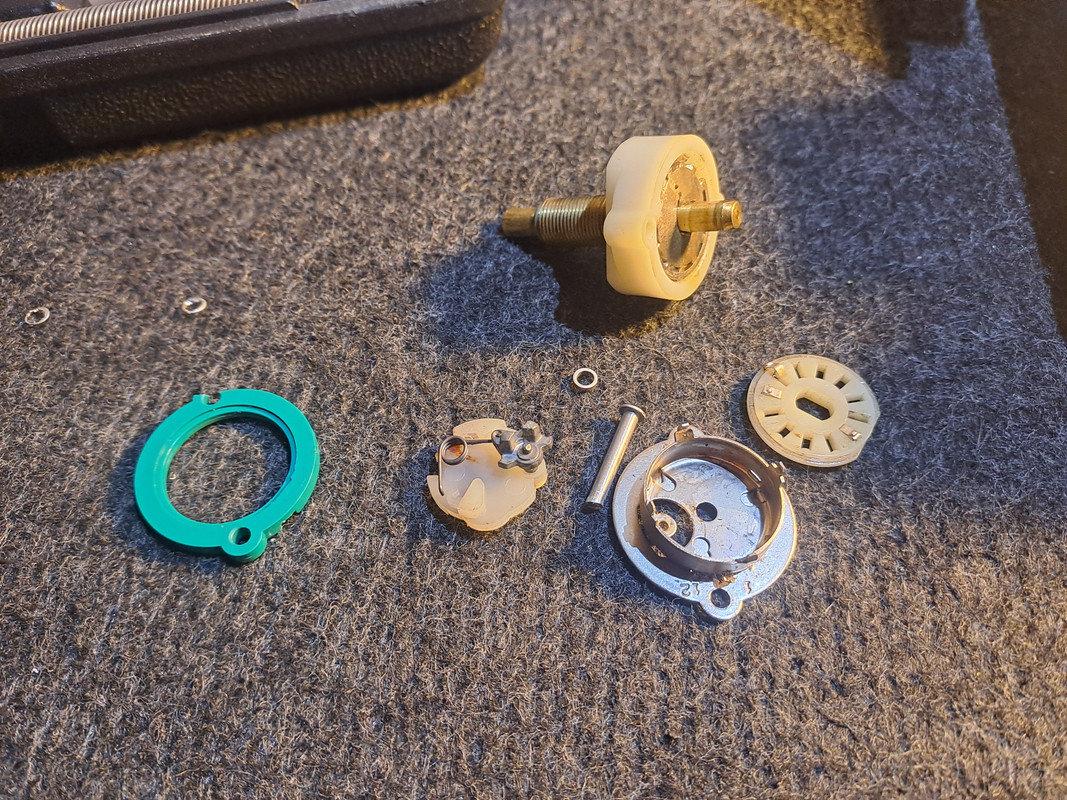

Es ist endlich vollendet, Die Endstufe läuft super....
Der Bose 4401 auch, nur leider das leidliche Problem mit dem Lautstärke Poti. Das ist fertig.
Gelesen das eins von ALPS mit 100k passen soll, doch leider Online nix gefunden. Jemand Ersatz für mich oder eine Adresse wo ich was her bekomme?

Wenn Instandsetzen des vorhandenen keine Option ist und es unter dem Deckel nicht unbedingt original aussehen muss, ginge wohl dieses, Platz genug ist ja in der Schachtel: Bucht.
Den dranhängenden Motor kann man ja erstmal ignorieren.
Sehen übrigens wieder echt gut aus die beiden Kellerfindlinge
