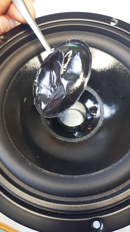

[Bild: W-170-S-jcs-0006.jpg]
Tja da stand ich nu wie ein begossener Pudel, angefangen und schon mit meinem Latain am Ende... Sad2
ne Quatsch, natürlich habe ich mir Gedanken gemacht, wie ich das wieder hin bekommen könnte...
sie besteht aus Pappe (verzeiht mir den Ausdruck, hat sicher einen ganz wichtigen Namen das Material, der ist mir aber nicht wichtig!)
also habe ich sie von hinten leicht befeuchtet und in den Backofen gelegt... Temperatur irgendwas zwischen 75 und 100 Grad...
habe mir gedacht das die Außenseite aus Kunststoff besteht, und deshalb wollte ich mit Hitze ran...

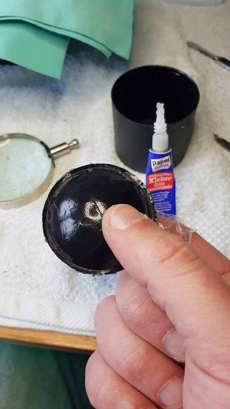

Auf der Suche nach einer Rundung wo die Kappe drauf passt, habe ich meine ganze Wohnung auf den Kopf gestellt, Suppenkelle, Tennisball, ...usw. nix hat gepasst... sie musste ja noch irgendwie stabilisiert werden und die restlichen Falten beseitigt werden... Denker
[Bild: W-170-S-jcs-0009.jpg]
Fluchs aus der Not heraus Klarsichtfolie über den Zeigefinger, Sekundenkleber und los gings, ein paar Tropfen von hinten auf die Pappe und mit dem Daumen von vorne gegen massiert...
das ist wirklich eine gute Methode, hätte ich nicht gedacht, der Kleber zieht in die Pappe ein und durch den gegendruck des Daumens bekommt man fast alle Falten wieder "ausgebügelt"... LOL Raucher

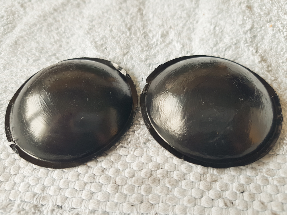

[Bild: W-170-S-jcs-0010.jpg]
so sieht se nu aus nach der Massage/Physio-Behandlung mit Sekundenkleber und geschlifen mit 800er Nass Schleifpapier...
Das kann sich jetzt wirklich mal sehen lassen... Raucher

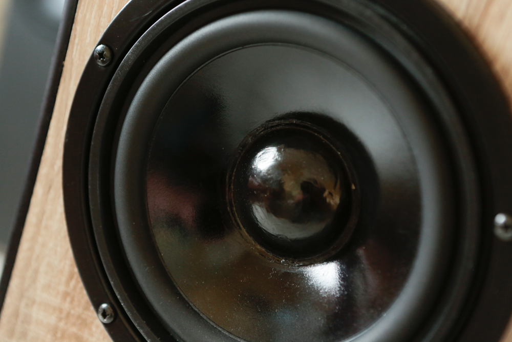

[Bild: W-170-S-jcs-0012.jpg]
Das ist jetzt das Endergebnis!
und damit bin ich wirklicht zufrieden...
Also auf meine eingangs gestellte Frage zurück zu kommen, ja es geht man kann eine Staubschutzkappe reparieren ohne sie neu zu kaufen...
