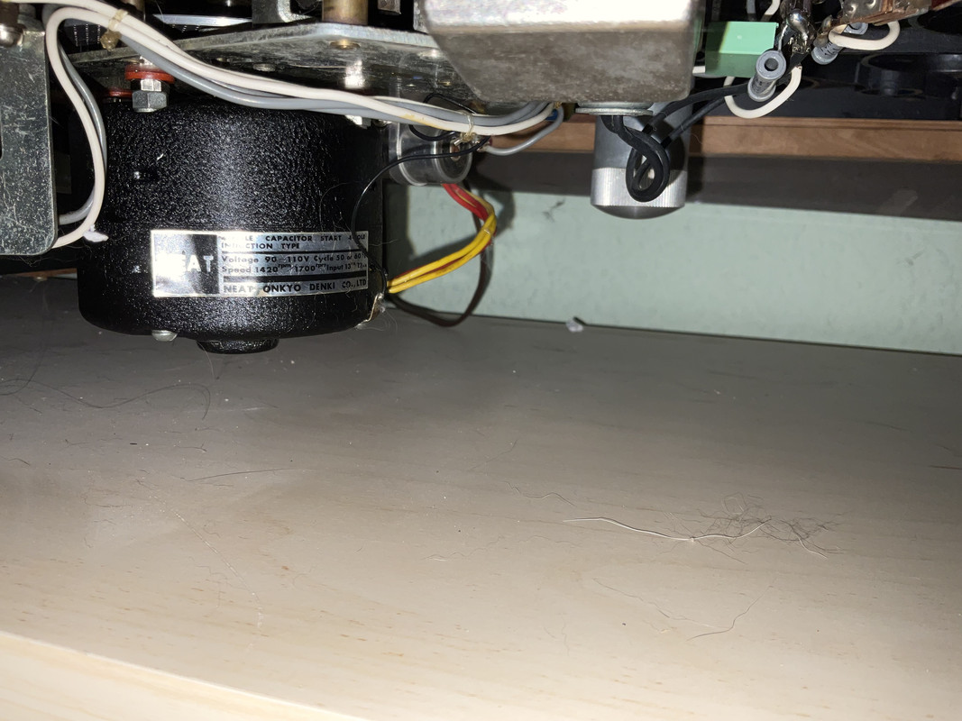

Bei mir laufen alle Japaner mit dem Kashimura Netztrafo , der große aus England liegt auch so bei 112 Volt ohne Last. In Japan gibt es sicherlich auch Netzschwankungen wie bei uns . Ausserdem steht ja selber bei den alten Motoren 90 - 110Volt .
Motor von 1968

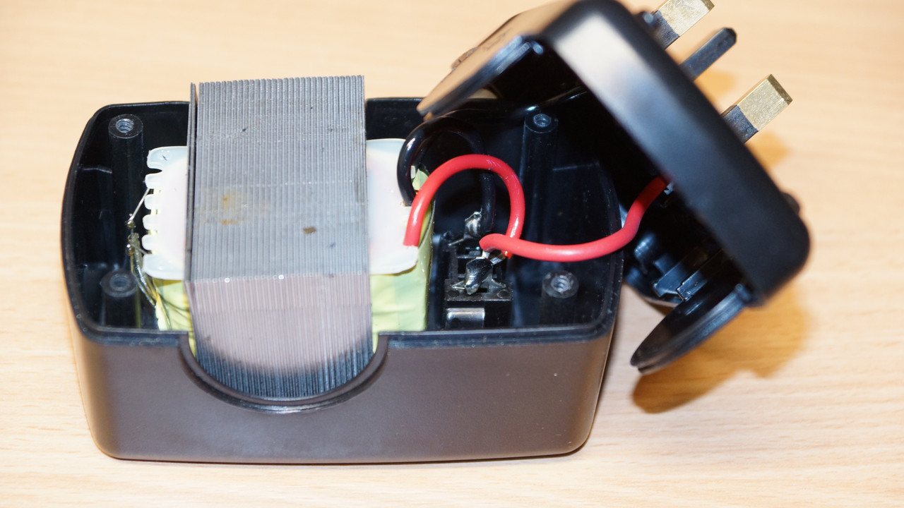

Moin
Mal ein Foto vom Innenleben , so weit ich weis ist beim Airlink auch nicht viel mehr verbaut
1 Mitglied sagt Danke an franky64 für diesen Beitrag:1 Mitglied sagt Danke an franky64 für diesen Beitrag

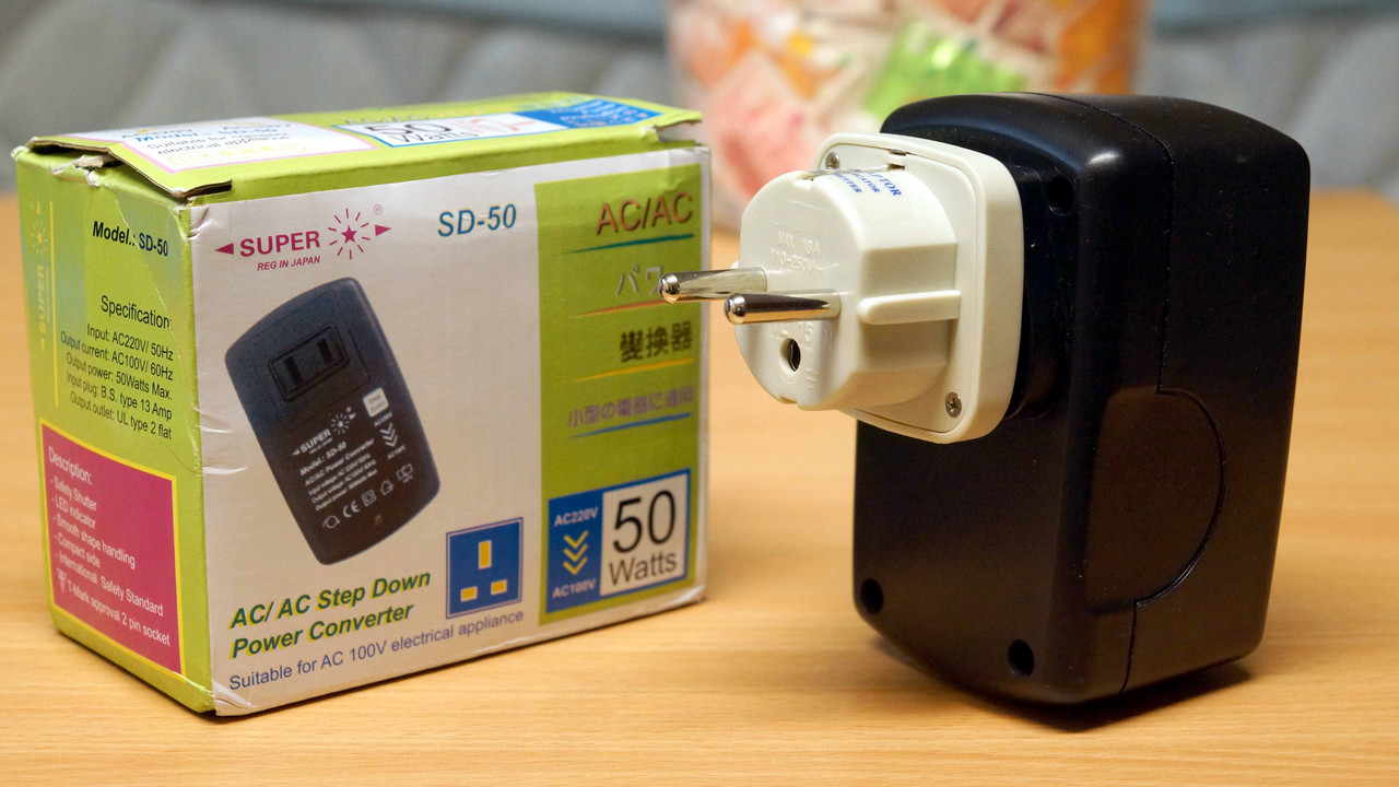

Da will ich auch einmal meine Erfahrungen Preisgeben. Von den kleinen hab ich 2 im Einsatz. Die haben auch getrennte Primär- sowie Sekundärwicklungen. Dazu habe ich mit 4 Stück M4x50 den Kern zusammengeschraubt,
nun brummt auch nix mehr mechanisch. Bei 33W Last (Tapedeck) kommen 106V raus (237V Netzspannung). Erfreulich gar ist, daß ein passender (Schuko-) Adapter dabei war.
Für die großen 100V Geräte steht dieses Exemplar mit 1.200W zur Verfügung - perfekt.
