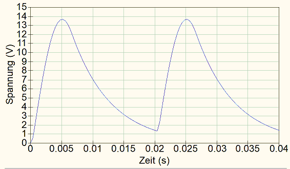

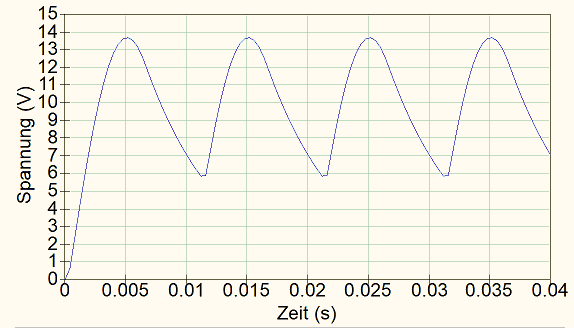

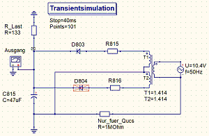

Die 13,3V werden sich dort nicht messen lassen, da es die Spitzenspannung ist.
In der Simulation sieht man eine enorme Restwelligkeit von knapp 8V, weil Elko C815 unterdimensioniert ist. Die messbare (wahre oder RMS) Spannung sollte oberhalb von 10V liegen.
Selbst wenn ich in der Simulation eine Diode herausnehme, komme ich nicht im Mittelwert auf 5V.
Zwar sind LEDs als Stromfresser bekannt, kommt mir aber alles etwas komisch vor.
Kannst ja mal die Dioden D803 und D804 gegen 1N4007 tauschen, den Elko C815 je nach Platzverhältnis mit mindestens 100µ, besser 220µ, ideal 470µ ersetzen und dann nochmal messen.

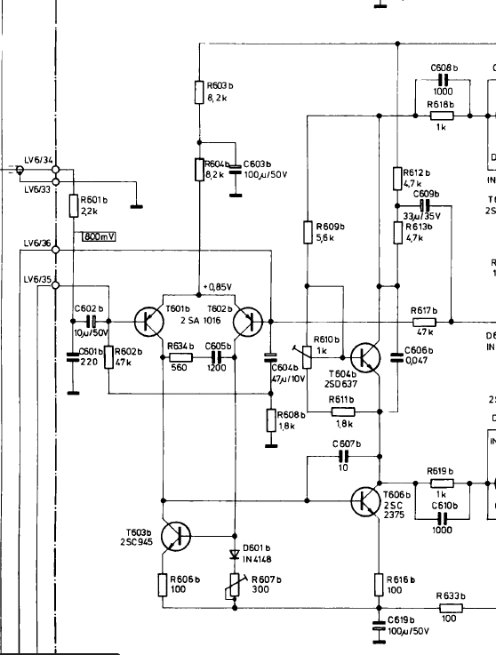

Florida-Boy hatte ja in #14 empfohlen, die Transistoren des Differenzverstärkers zu tauschen. Gemeint sind damit die 2SC945, richtig?
Gruß, Norbert
Beiträge: 9.684
Themen: 84
Thanks Received: 11.065 in 4.441 posts
Thanks Given: 6.093
Registriert seit: Jun 2011
86
Der Differenzverstärker ist die erste Stufe in der Endstufe mit den beiden 2SA1016, wenn ich die Typen in dem schlechten SP hier richtig lese. Der Eingang Pin 21 des Endverstärkers geht auf die Basis des ersten Trs. des Differenzverstärkers.
Wenn Du ein Oszilloskop hast, müßte das Krachen auch erkennbar sein und die Herkunft bestimmbar.
