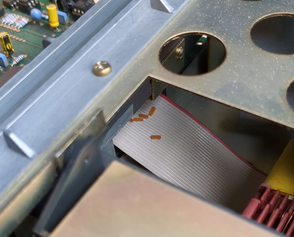

Etwas "merkwürdig" sind die Flecken auf dem PCB. Da wurde wohl mal etwas (Cola?) verschüttet:
Aber was sind das für "Überreste" eines Gummibandes?
Auf den Rollen der CD-Lade sollte doch ein Gummiring sein! Oder hat Revox das mal ge-/verändert?
Die Schublade läuft jedenfalls einwandfrei. Muss ich da dennoch mal 'ran?

Zum B226: Die Gummiteile stammen von dem Zahnriemen des Schubladenantriebs. Der muss ersetzt werden, einen neuen findest du bei ebay, z.B. hier.
Mittelfristig wird es nötig werden, die großen Elkos der Stromversorgung und die blausilbernen Philips Elkos zu erneuern.
Öfter sind auch die Gummiringe der Schubladenführung zu ersetzen.

Den Zahnriemen hatte ich gar nicht in Verdacht, denn der sah/sieht (nach meinen bescheidenen Augen) intakt aus (jedenfalls scheint er noch alle Zähne auf'm Riemen zu haben), hat Spannung und die Schublade funzt ja ohne Ruckeln):
Der von Dir verlinkte Ersatz sieht eigentlich genauso aus (nur, dass dieser transparent statt gelb ist). Ich kann mir aber auch nicht erklären, wo die kleinen orangenen Krümel sonst herkommen sollen <seuftz>.

die Kruemel sehen so aus, als waeren es die Zaehne des Riemens, der vorher drin war. Sprich: Der Zahnriemen ist schon einmal ersetzt worden, man hat aber nicht alle Reste herausgeholt.

(21.12.2024, 19:15)hf500 schrieb: Der Zahnriemen ist schon einmal ersetzt worden, man hat aber nicht alle Reste herausgeholt.
Ja, das wäre eine plausible Erklärung.

Eine "Entkopplungs-Option" behalte ich mir mittels gummierter Kabeldurchführungen an den Befestigungsschrauben des Trafos und unter den Standfüßen bereits vor.
Calimero
