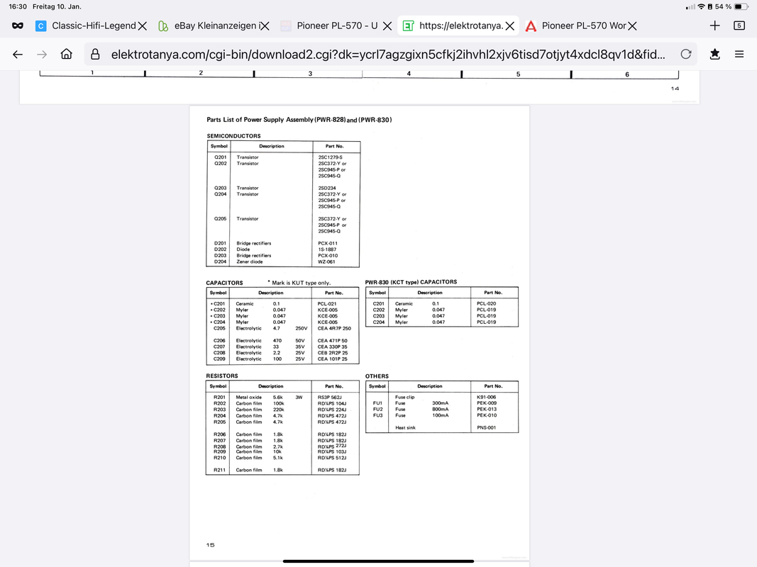

Bevor da was anfängst mit dem Trafo würde ich erst mal nee Elkokur vornehmen. Sind schließlich 45 Jahre alt und besonders die kleineren Werte sind dann nicht mehr so gut .So lang der Trafo nicht brummt oder schwingt würde ich das so lassen .
https://elektrotanya.com/pioneer_pl-570_...ad.html#dl

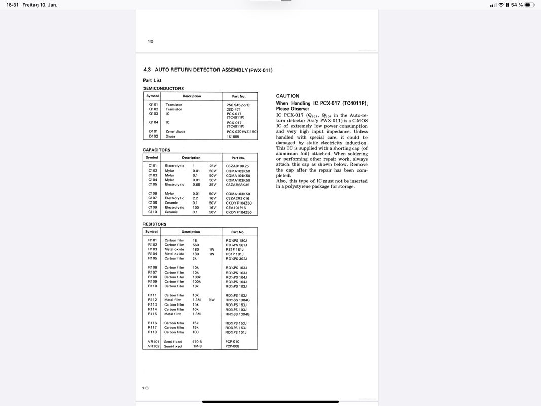

(10.01.2025, 16:41)franky64 schrieb: Moin
![[Bild: IMG-8697.png]](https://i.postimg.cc/LX8H3DTh/IMG-8697.png)
![[Bild: IMG-8698.png]](https://i.postimg.cc/8CHpv9Lq/IMG-8698.png)
![[Bild: IMG-8699.png]](https://i.postimg.cc/cJZ1r0tR/IMG-8699.png)
Hmm - wahrscheinlich der bessere Weg - Danke.

Nachregeln kann man das , aber erst mal die Elkos .
Lade dir das Service Manual runter , da wird es in Englisch beschrieben wie es geht .

Respekt - Du bist mir Welten vorus.
Ich will eigentlich keinen Trafo wickeln. Wenn es so etwas zu kaufen und damit zum Austausch gäbe, wäre es mir lieber. Wenn es aber zu komplx wird, belasse ich es leiber, bevor ich den Spieler versaue.
Zum Quarz: den Quarz zu tauschen, sollte das letzte sein. Ich dachte eher daran, ob nach dem Quarz vllt noch ein Pori kommt, der die Quarzspannung nachregeln läßt. Auf dem Schaltplan, der in hieisigem Thema ist, sehe ich das nicht.
Mal kurz zu mir: eigentlich bin ich studierter Dipl. Inginieur der Nachrichtentechnik (damals eines der komplexesten Studiums) - aber das ist über 30 Jahre her und ich habe nach dem Studium mit all den Themen nichts mehr zu tun gehabt. Schade, aber ist so. D. h., ich verstehe das alles, muss aber wieder vieles aufholen. Daher bitte ich schon jetzt um Entschuldigung, wenn es hie und da mal "unsinnige" Fragen geben könnte.
