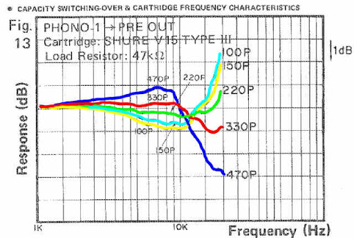

(28.01.2025, 20:03)Thias-90 schrieb: Ok ich bin ja schon mal dankbar für eure Beiträge und die Resonanz Smile aber so wirklich wird meine Frage nicht beantwortet.
Bezogen auf meine gegebenen Daten, stelle ich dem Preamp auf 100 oder 200pf ein? Wie wäre da die Rechnung?
Und: wenn ich wüsste wie doe phono Stage meines sansui 881 geartet ist, reicht diese am Ende doch vollkommen aus für mein System?
Ich würd mich auch tatsächlich von der Rechnung frei machen. Die Internetmeinung ist häufiger, dass wenn die Kapazität zu hoch ist, dass der Klang dann sehr spitz bzw. höhenlästig werden soll. Die Antwort wäre daher, den Preamp auf 100pf zu stellen.
Aber wie hier schon mal vorgeschlagen wurde, setz dich mit deiner Lieblingsplatte hin und schließ deinen Dreher einmal direkt an den Sansui, dann über Preamp mit 100 und dann mit 200pf und hör dann so, wie es dir am Ende der drei Tests am besten gefällt. Hat ja auch alles immer mit ausprobieren und rumtüfteln zu tun, denn auch dabei hört man ja meistens Musik. Smile
  • karlheinz2, jim-ki, Thias-90
#46
Du kommst sowieso nicht auf weniger als ein paar 100pF. Die empfohlenen 100-200pF erreichst Du nicht ohne ECHTEN Aufwand.
Am Beispiel eines Shure V15 (andere TAs haben im Detail wegen ihrer abweichenden Impedanz und Induktivitaet andere Kurven, aber das PRINZIP bleibt gleich) kannst Du sehen, was ueberhaupt passiert:
[Bild: lvOZMFvti4KSGbBNItK_Fj4vKQMzoYWqSN5Lp_js...AhmEQptSnE]
Also kein "Klangregler" im einfachen Sinn ... sondern ein Zusammenspiel aus Abschwaechungen und Verstaerkungen - und linear wie ein Strich wird's bei einem V15 nie.
Andererseits - +/- 3dB bei 20kHz ... da hoert's zwar die Fledermaus im Wald aber wir jedenfalls nicht mehr - und der Bereich, in dem sich das alles abspielt, ist sowieso nicht allzu relevant.
Im Bereich um 10 KHz ... max +/-1dB - meist weniger. Das hoert man faktisch nicht heraus und bestenfalls im Moment des Umschaltens). Im Grunde also eine weitere Diskussion um des Kaisers Bart.
Democracy Dies in Darkness
