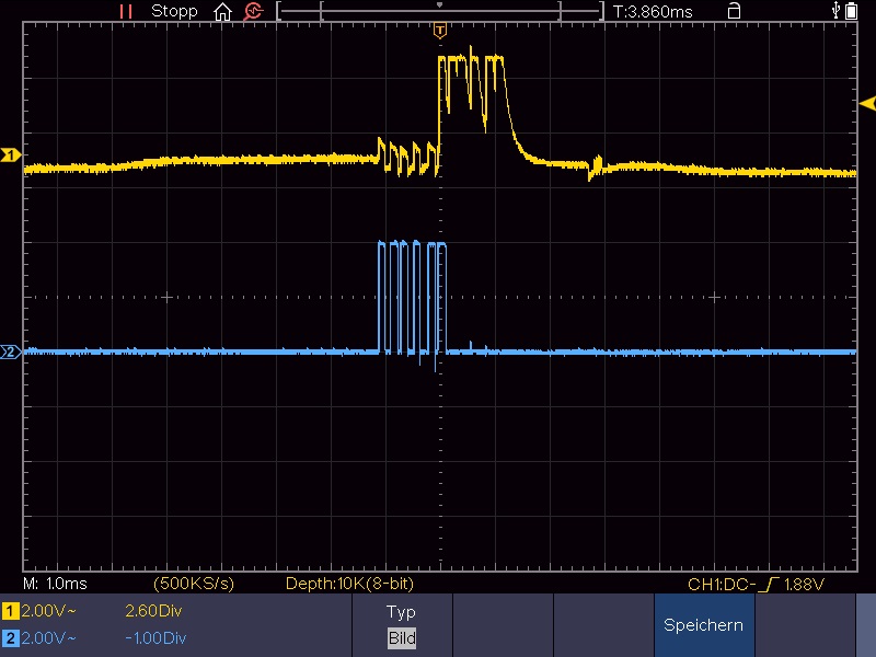

Beim messen an den IC 102 bis IC 105 bin ich mit der Messspitze abgeruscht. Wenn jetzt am Eingang CD ein Signal z.B. 1kHz anliegt habe ich allen anderen Eingängen das gleiche Signal.
Um beim messen nicht immer die Fernbedienung zu betätigen habe ich einen Attiny 2313 so programmiert, das er nacheinander die Umschaltsignale für CD, Tuner und Phono aussendet
(Infrarot).
Auf dem Foto sind die Signale IC 102 Pin 13 CE Blau und IC 102 Pin 14 DI Gelb zusehen.
Ich gehe davon aus das das IC 1001 HD 6435368A09F PIN 15 CAE defekt ist.

Woher nimmst du die Überzeugung, dass nicht z.B. das IC 102 ( LC7821) defekt ist?
Hallo.
Ich würde auch zunächst den LC7821 tauschen.
Der TA-E2000 ist weitgehend identisch mit dem TA-E1000, eine defekte Eingangswahlumschaltung hatte ich noch nie.
Wenn man den Stecker cn 810 trennt, dann hat man nur das IC 1001 Pin 15 ohne Last.
Ich gehe davon aus, dass das IC1001 kein statischen Signal an die Eingangs-ICs schickt, sondern dass  das über ein serielles Protokoll läuft.
Wenn du an Pin15 überhaupt beim Wechsel des Eingangs eine Impulsfolge messen kannst (und sonst nicht) wird das IC1001 (eben der Main-Prozessor) nicht unbedingt defekt sein. Der LC7821 hat vermutlich ein Latch für den letzten erhaltenen Befehl.
Habe gerade in der Beschreibung nachgesehen: "serial data-controlled function select switch" und auf Seite 2 sind die Signale an Pin CL, CE, DI angegeben. Die mit dem Oszi nachmessen. Auf Seite 3 ist sogar das Latch mit eingezeichnet.
