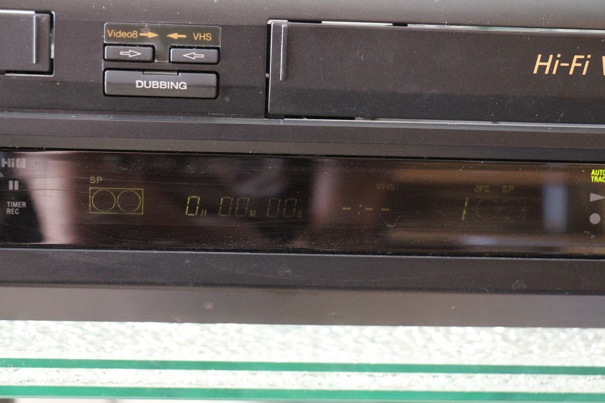

Ich habe hier einen funktionstüchtigen Videorecorder Sony SLV-T200 (Hi 8 + VHS).
Leider ist das Display ziemlich schwach, rechtsseitig noch schwächer.
Bei Tageslicht ist kaum was erkennbar, die Kamera hat hier (Foto) mehr rausgeholt.

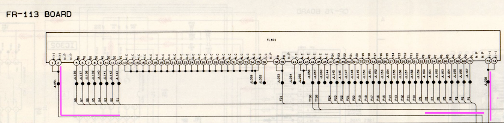

Zuerst die Anzeige auf dem FR-113 Board:
![[Bild: Rec-Display1.png]](https://i.postimg.cc/Gmsy4zNN/Rec-Display1.png)
Die Heizung (Filamente) Anschlüsse der Anzeige(röhre) FL101 sehen wir lila markiert links und rechts.
Oft ist das durch eine Wechselspannung gemacht, die eine Gleichspannung überlagert..
Hier bei dem SONY nicht, geht links (+) dran (Pin 1 u. 2) und rechts (-) (Pin 73,74). leider keine VOlt-Angabe wie hoch.

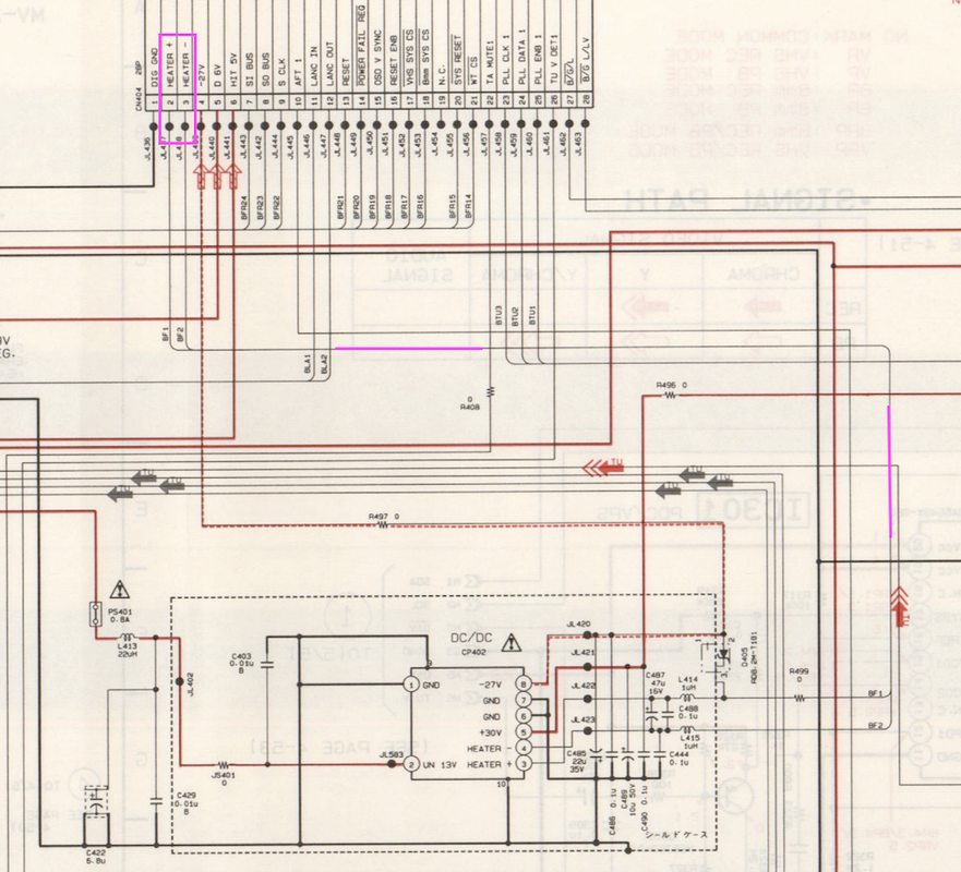

DIese Spannung kommt vom anderen Board, dem MV34 (Tuner) Board.
![[Bild: MV34-Tuner-board.png]](https://i.postimg.cc/26ckFbXJ/MV34-Tuner-board.png)
oben die 28polige Flachbandverbindung zum anderen Board, Pin 2 u. 3 hier als Heater+ und Heater- bezeichnet...

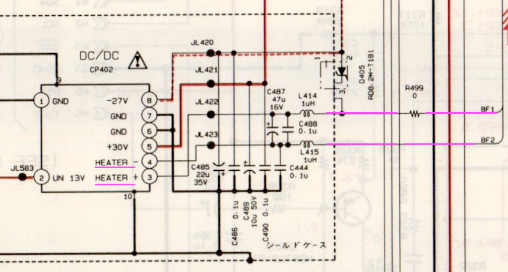

der lila BF-Doppelleitung (frage mich was das B heisst, F sicher Filament / Heizung) folgend kommen wir zu einem DC/DC Converter CP402 ... ZOOM
![[Bild: PowerGen.png]](https://i.postimg.cc/j2NtPgVg/PowerGen.png)
An dem "8füßler" CP402 wird aus +13V IN (Pin 2, Pin 1 ist Masse) verschiedene (+30V, -27V, und die Heater-Volts ohne Wert) Spannungen erzeugt.
Die Heizgleichspannung aus Pin 3 (+) u. 4 (-) werden ein wenig (47µF) gesiebt und dann über zwei 1µH Spulen und einem "Sicherungswiderstand" R499 mit 0 Ohm an die "Platinenschnittstelle geliefert.
