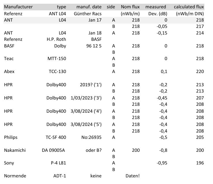

Nun hat mir ein freundlicher Kollege eine Liste erstellt mit allen bekannten Dolby Test Kassetten.
[Bild: Bekannte-Dolby-MC.jpg]
Bei meinen Dolby400 im Set fehlen ca. 0,4dB um mit den meisten gleich zu ziehen.
Die DA09005A/B liegt 0,4 dB tiefer verglichen mit meiner aktuellen.
Ich habe mich damals extra für die Mitte entschieden, so braucht man nur eine MC und liegt immer innerhalb der Toleranz von 0,5 dB.

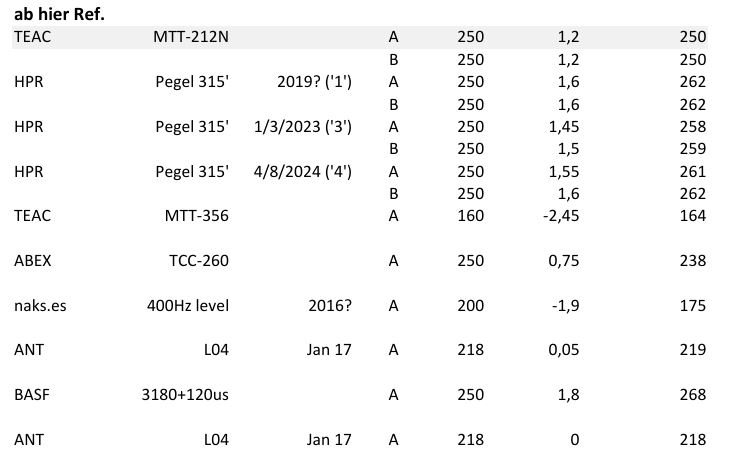

Überschriften stehen im oberen Bild, letzte Spalte = calculated flux (nWb/m DIN)
[Bild: Pegel-Referenzen.jpg]

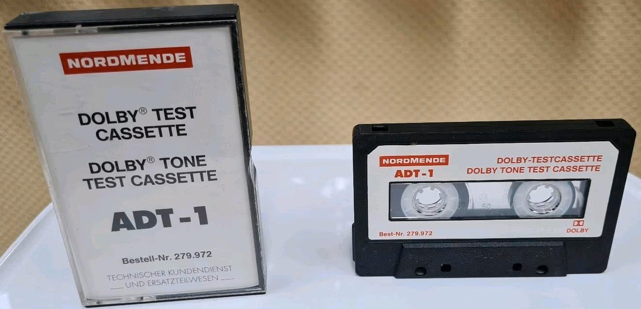

Es gibt noch eine Nordmende ADT-1, dazu habe ich auch keine Angaben gefunden.
[Bild: Nordmende-ADT-1.jpg]
(manche Schreibfehler sieht man erst, wenn man sie „sieht“, gemeint ist „im Bild sieht“.)
Ist die schon mal jemandem begegnet?

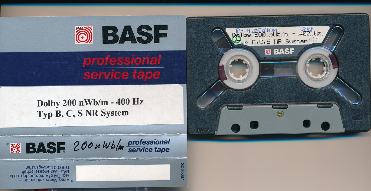

Meine Referenzkassette ist die BASF
[Bild: BASF-Dolby-200n-Wb-m-400-Hz.jpg]

Da meine HPR Dolby400 ca. 0,4 dB zu tief ist und Deine 0,5 dB mehr hat bleibt ein Fehler von 0,1 dB, was ok ist.
(Ich werde die "Gennlab" gelegentlich zur Liste hinzu fügen und calculated flux (nWb/m DIN) mit 220 angeben.)

Und auch Deine BASF Dolby-Cassette sollte recht genau sein, da es ein Exemplar aus den 90ern ist. Bei älteren Exemplaren war die unterschiedliche Bandfluss-Messmethode mit der daraus folgenden Differenz von DIN (bzw. IEC) zu ANSI noch nicht weithin bekannt.

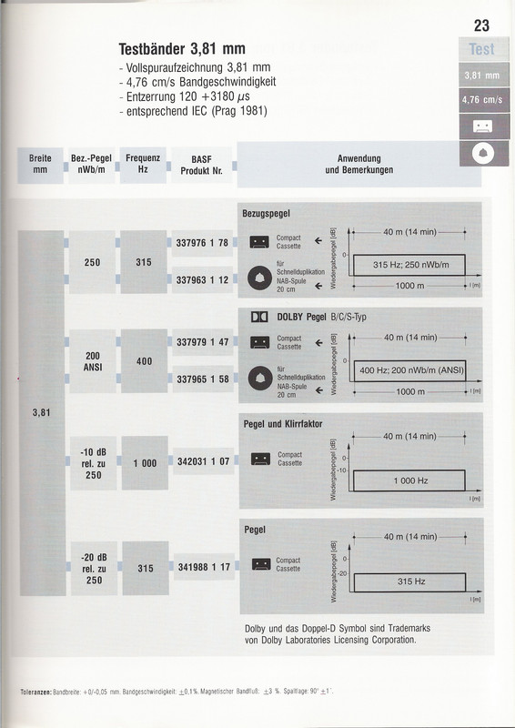

Hier das Datenblatt dazu, samt Toleranzen (+/- 3 % bzw. ca. +/- 0,26 dB:
[Bild: BASF-Mess-Bezugsbandprogramm-Ausschnitt.jpg]
Bei Deiner Aufstellung werden nicht nur Dolby-Pegel-Casstetten, sondern auch Bezugsbänder bzw. herstellereigenePegelcassetten genannt, welche wegen der abweichenden Frequenz (315 Hz) und dem abweichenden Bandfluss (160 oder 200 oder 250 nWb/m DIN bzw. IEC) gar keine Dolby-Pegel-Cassetten sein wollen.

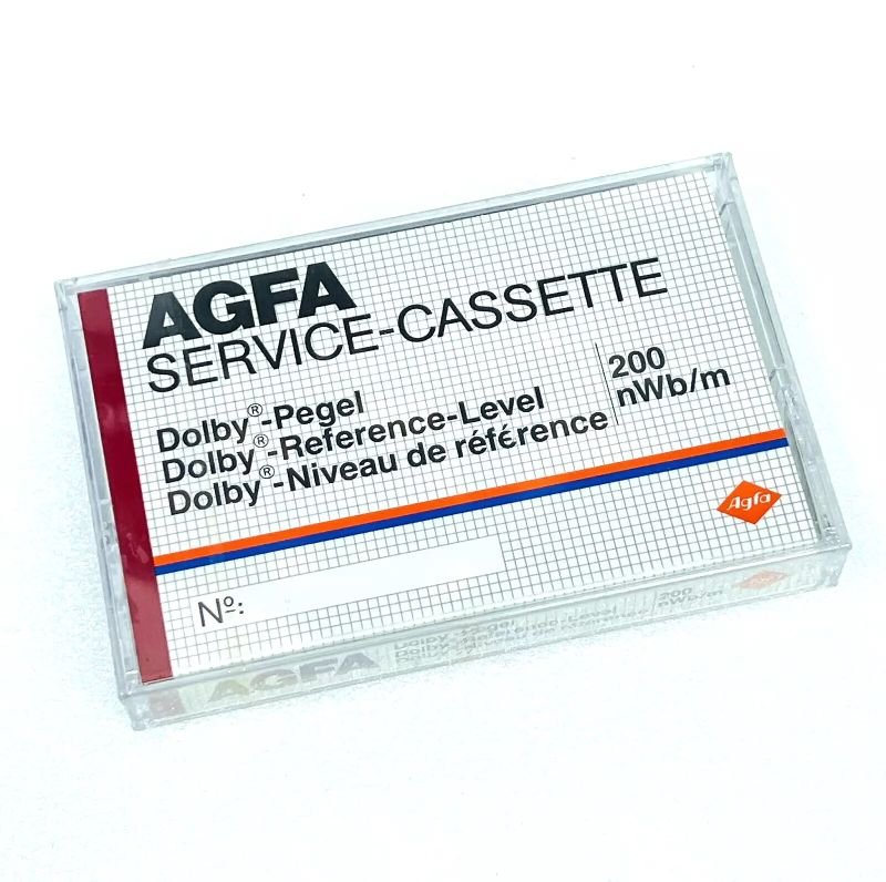

Hallo Leute,
war nicht im Lande und sehe gerade, dass Hanspeter netterweise eine Dolby-Tape-Tabelle zu erstellen versucht.
Ich habe da eine originale und verpackte AFGA Service Cassette Dolby-Pegel 200 nWb/m  von 1987 und eine Nordmende ADT-1 (keine Ahnung wie alt) beigesteuert.
Da für mich persönlich die AGFA meine Referenz darstellt, habe ich angefangen alle HPR-Dolbytapes (200 & 218 nWb/m) in meinem Besitz gegenzuchecken.
Diese Infos habe ich dann Hanspeter weitergeleitet.
Die Messung der Nordmende steht noch aus, reiche ich morgen nach  Thumbsup
[Bild: AGFA1.jpg]

Erstes Ergebnis für die Nordmende ADT-1 (Referenz AGFA 200 nWb/m ANSI):
199.1 nWb/m DIN
