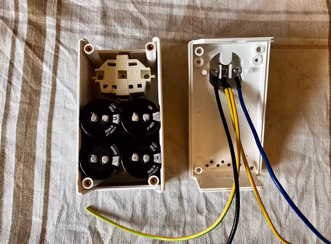

Die beiden "kleinen" fürs Büro waren schnell fertig, der "große" war unter den eigenen Vorgaben aufwändiger.
An die Schaltung, betriebssicher soll sie sein, keine Limitierung der Steckdose oder des angeschlossenen Geräts. Erst mal rechnen...
Hier das Ergebnis...
[Bild: temp-Image-SL0-VY0.avif]

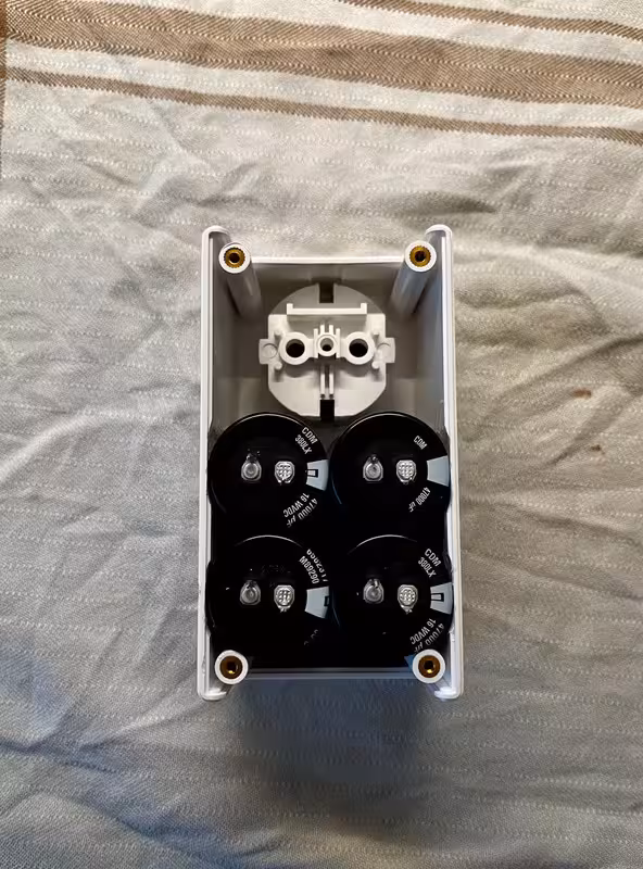

...geht doch, muss nur passen, die Elko´s brauchen mehr Platz, als da ist.

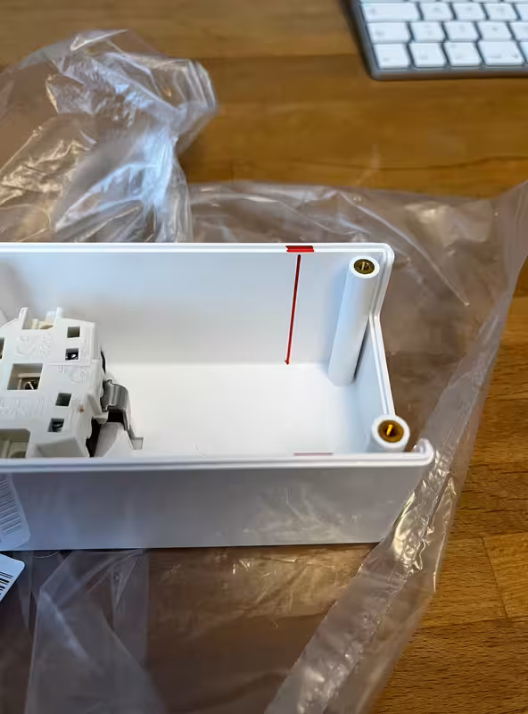

Anzeichnen...
[Bild: temp-Imagei-Mle-Yk.avif]
...dann Platz schaffen. Jetzt passen sie rein...
[Bild: temp-Image-V8i8j-C.avif]
...während der Kleber trocknet, kann der zweite Teil des Gehäuses schon mal vorbereitet werden...
[Bild: temp-Image-OAXk-An.avif]

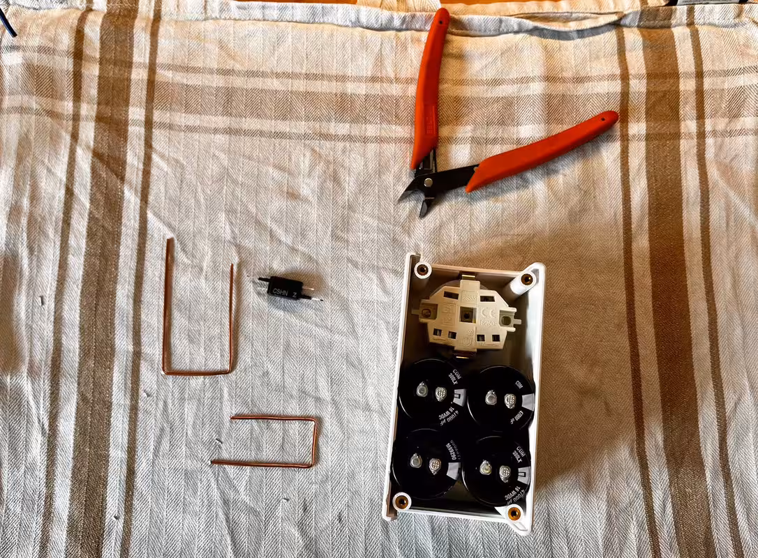

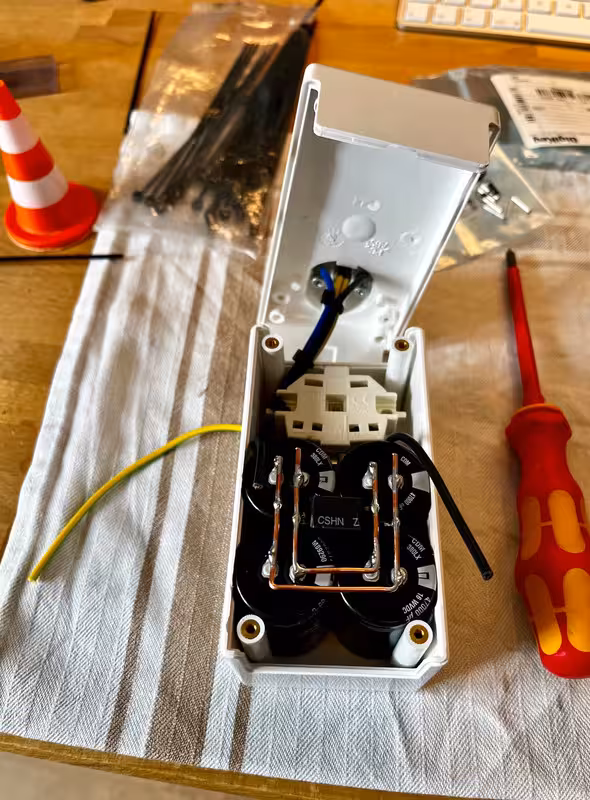

...dann die Drahtbrücken biegen und die Dioden sinnvoll "verpacken"...
[Bild: temp-Image-NAwc-FQ.avif]
...jetzt kann der Zusammenbau beginnen...
[Bild: temp-Image8ti6-YR.avif]

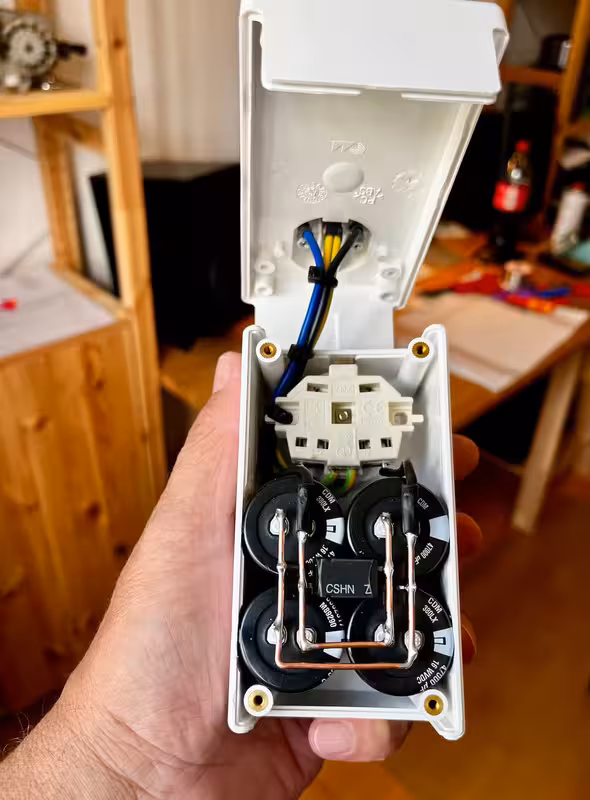

...es wird...
[Bild: temp-Image-YL6-Nw-M.avif]
...und fertig...
[Bild: temp-Image52q-R1-Q.avif]
[Bild: temp-Imagea-XRDq4.avif]
...genau so wie es gewünscht war, Steckergehäuse, weiß, kompakt, zuverlässig und leistungsfähig.

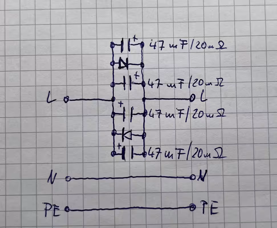

(28.05.2025, 14:15)Jensi schrieb: (...) Erst mal rechnen...
(er folgt ein Schaltplan)
Was wurde berechnet?
Wie kommst du auf 4x47mF?
Kannst du die verbauten Dioden näher beleuchten?

Für die Schaltungsauswahl habe ich ein bisschen recherchiert. Was sagen die Elko Hersteller?
Bei der Firma Kummer Kondensatoren habe ich folgendes gefunden...
[Bild: temp-Image-Je-ZT1y.avif]
...also besser nur eine Diodenstrecke.
Ich brauche einen kleinen ESR, parallel verschaltete Elko´s.
Fertig war die Schaltung.
Das kann man sicherlich auch anders auslegen oder beurteilen, damit sind andere Lösungen auch möglich, aber nicht für mich.

Alle drei Fragen beantwortet das letzte Bild "Jensi sein Filter"...

Wenn ich ,,Jensi sein Filter" richtig interpretiere, sehe ich dort die Durchlassspannung einer Diode zum durch sie fließenden Strom. Wenn ich da mal die unnützen Linien weglasse, bleibt ...
[Bild: bNCjRoLl.jpeg]
Die rote 16A-Linie habe ich mal eingefügt, da sie die relevante Größe ist: Zum einen sind diese 16A das, was der heimische Sicherungsautomat im Maximum erlaubt und deckt sich auch mit dem Wunsch nach (230V x 16A) 3680W Anschlussleistung.
Gehe ich von einer Durchlassspannung von einem Volt bei 16 Ampere aus, macht das eine Verlustleistung von (1V x 16A) 16 Watt pro Diode, 32 Watt in Summe, die in Wärme umgesetzt werden. Ob sich da ein geschlossenes Gehäuse und Dioden ohne Kühlkörper so gut machen?

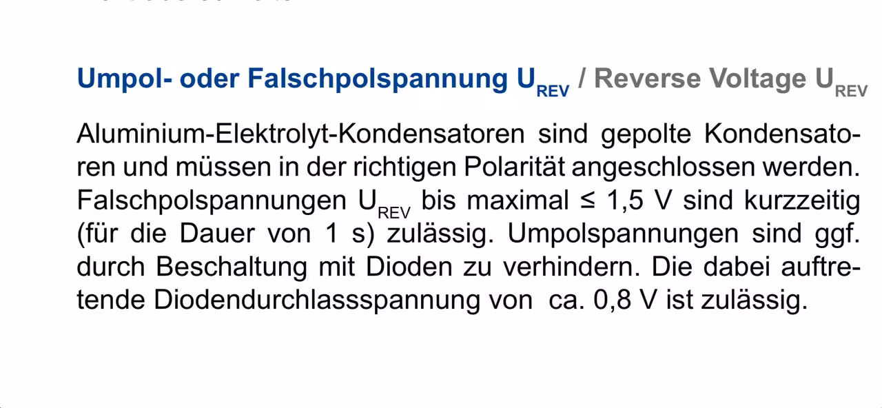

Weiterhin wird angeführt, eine Verpolspannung von 0,8V sei bei einem Elko tolerabel, liegt jedoch im konkreten Fall sichtlich über einem Volt. Mehrere Dioden parallel könnten Abhilfe schaffen, es wird aber nicht weiter darauf eingegangen. Wenn ich also die Elko-Wahlkriterien richtig deute, wurde die Kapazität mit dickem Daumen mal verfügbarem Platz gewählt. Da finde ich die Aussage von ,,100µ pro Watt" irgendwie handfester, auch wenn ich generell Elkos dort für albern halte, denn ein Delta von 0,4% (1V zu 230V) muss nicht kompensiert werden.
Nichts spricht gegen den Brückengleichrichter mit 10-Ohm-Widerstand.

Hallo Jens,
das weiße Steckergehäuse gefällt mir gut. Die Dimensionierung und der Aufbau wirft bei mir Fragen auf.
Die „Regel“ mit den 100uF pro VA kenne ich auch, Saba-Fan kennt sie, Du auch, aber Du nimmst nur die Hälfte. Deine Kennlinie zeigt, das Du richtig liegst, aber warum? Was ist an der Regel die “alle“ kennen falsch?
Die Schutzdioden finde ich „risikoreich“ montiert. Das eine Bein der Dioden ist vorbildlich kurz an den dicken Draht gelötet, das andere Bein erst ein gutes Stück nach der Verjüngung. Ob diese selbst gebaute Sicherung ausreichend dimensioniert ist? Ich glaube nicht, hast Du das beachtet?
Bei axialen Dioden sind die Beine dicker.
Danke für die Einstellung und Gruß Fangirl

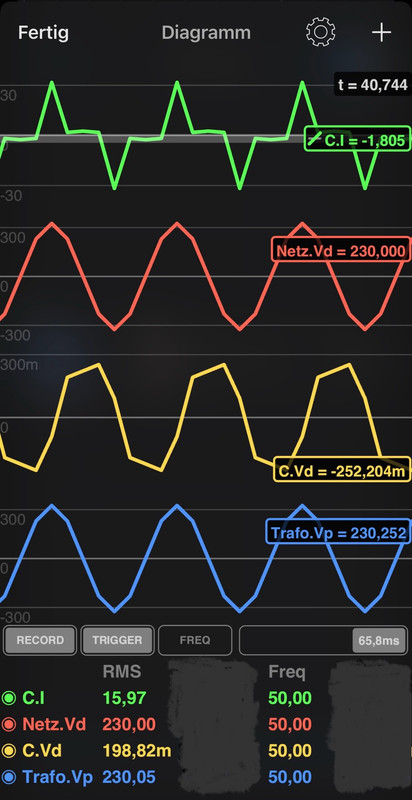

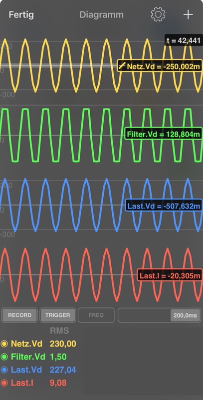

Nur mal angenommen, der DC-Blocker soll ein Kondesator-Netzteil (K-NT) sein, dann wäre der ,,Dicke-Daumen-Wert" von 100µ/W durchaus ok.
Da ich kein Oszi habe, kann ich es nur simulieren.
[Bild: iTaxshsl.jpeg]
Bei der ersten Simulation deaktiviere ich die beiden Dioden und nehme als Kapazität das, was Jens verbaut hat (4x47mF).
[Bild: DEN8uWCl.jpeg]
Interessant: Jens hat mit 51µF/W auch gute 230Vac erreicht. Wie kommt das?
Ich will aber erstmal nach etwas anderem schauen: Die Ausgangsspannung eines K-NT ist nur von der angeschlossenen Last abhängig. Ich reduziere daher die Last von 3680 auf 23 Watt.
[Bild: FQzUUEKl.jpeg]
Lediglich die Ausgangsspannung ist auf rund 230Vac angestiegen. Erkenntnis: Die Ausgangsspannung kann bei Minderlast nicht über die Eingangsspannung ansteigen. Diese Erkenntnis ist wichtig, wenn das K-NT nur eine geringere Sollspannung von bspw. 117 Vac erreichen soll:
[Bild: I0WyYFYl.jpeg]
Fällt bei diesem K-NT die Last ab, also der angeschlossene Verbraucher weg, steigt die Ausgangsspannung von 117 auf die vollen 230Vac an.
Offensichtlich ist an der Faustformel 100µ/W nicht allzuviel drann. Trotzdem will ich die Kapazität auf die ,,empfohlenen" 368mF und die Last wieder auf 3680 Watt erhöhen.
In den weiteren Kurven will ich nur noch den oberen Bereich der positiven Halbwellen so zwischen 220 und 235Vac darstellen und den Cursor weglassen, damit sich der erreichte Wert direkt ablesen lässt.
[Bild: fE6RhQ6l.jpeg]
Die 230Vac werden Dank des nicht idealen Kondensators nicht mehr erreicht. Ist das eine Frage der Kapazität? Nein. Ich erhöhe die Faustformel auf 1000µF/W, simuliere also mit 3,86 Farad und passe die Skalierung entspr. an.
[Bild: NDOeJPvl.jpeg]
Selbst mit einer Verzehnfachung lassen sich über einen Kondensator nicht (mehr) die 230Vac erreichen, wobei 229,95Vac aber durchaus als solche durchgehen dürfen. Erkenntnis: Die Kapazität des K-NT (230V zu 230V) kann unendlich hoch sein, ohne je den Ausgangswert zu erreichen.
Die anschließende Frage lautet somit, wie niedrig kann die Kapazität sein? Dazu müssen wir aber erstmal eine tolerable Abweichung definieren. Wieviel darf es denn sein?
Darum nochmals die 188mF (Jensis Kapazität) herangezogen:
[Bild: DPkaAVCl.jpeg]
229,73Vac im Mittelwert macht eine Abweichung von 0,12%. Das ist schon sehr niedrig. Die IEC 60038 besagt, dass die Netzspannung von 230Vac um +/-10% schwanken darf, wobei sie in D schon seit Jahrzehnten nur zwischen +/-2,5% liegt. Das sind etwas über fünf Volt. Ich würde hier die Untergrenze mal auf 2,3V setzen, exakt 1%, weniger ergibt kaum einen Sinn. Im oben gezeigten K-NT für 117Vac lautet die Faustformel 2,3µF pro 10 Watt, das sind 460nF pro Watt für 230V. Haut das hin? Ich simuliere mit (3680 x 0,46) 1692µF.
[Bild: xN5BeY7l.jpeg]
Tut sich sichtlich etwas schwer. Der Elko braucht scheinbar etwas länger; geben wir ihm mehr Zeit. Simulation mit 190ms statt 90ms.
[Bild: ey3Nq1tl.jpeg]
Schau an. Knapp unter 228Vac.
Erkenntnis: Bei einer realistischen Toleranz von 1% reichen also rund 0,5µF pro Watt aus.

Schauen wir uns die Kombination beider Verfahren an. Unter Umständen geht auch die Überlegung vieler davon aus, den durch die Dioden entstandenen Spannungsabfall mit einem Kondensator ausgleichen zu wollen?
Ich will zuvor aber noch auf einen besonderen Umstand eingehen. Der oben gezeigte 1000µF/300Vac-Kondensator ist kein Elko, auch wenn er in einem Alu-Becher denen sehr ähnlich sieht. Dank Jens wissen wir - naja, zumindest die aufmerksamen Leser dieses Fadens - dass die Elko-Hersteller eine Verpolspannung von max. 0,8V für akzeptabel halten. Auf diese Denke würde ich mich aus reiner Bequemlichkeit nicht einlassen, zumal die hier ermittelte Spannung bei mindestens 1,1V liegt. Wenn unbedingt Elkos statt Kondensatoren (hier also immer gleichbedeutend mit ungepolt verwendet) na dann macht man halt aus zweien einen Bipol (bipolaren Elko). Ich simuliere also mit zwei bipolaren Elkos a 94mF (2x47.000µF).
Der Knackpunkt ist nun die Frage, über wen der Strom fließt? Über die Elkos oder über die Dioden?

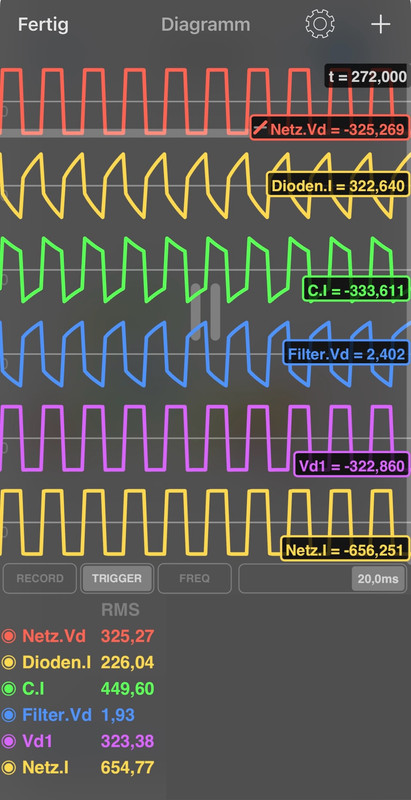

Die Simulation sieht somit wie folgt aus:
[Bild: 4BYFAKml.jpeg]
Und das Ergebnis:
[Bild: 3nCF2hil.jpeg]
Ui, blaue Spannung (linke Skale) und roter Strom (rechte Skale) sind verschoben. Erkenntnis: Den Strom teilen sich Elkos und Dioden brüderlich. Der zeitliche Versatz entsteht durch die Elkos, die eine Phasenverschiebung von 30° produzieren. Hatte ich oben nicht erwähnt.
Die entstehende Spannung ist - glaube ich - klar geworden, die lasse ich mal weg und betrachte die Ströme genauer. Dann will ich am Schaltbild noch eine Änderung vornehmen: Werden Elkos in Reihe geschaltet, halbiert sich ihre Kapazität: in Anlehnung an Jens' verfügbarer Kapazität reduziert sie sich somit auf 47mF. Soll aber nicht weiter stören, ist ja wie gesagt relativ unkritisch.
Die Simulation:
[Bild: jrXpioYl.jpeg]
Das ganze oben angeführte Gelaber nur für diese eine Darstellung:*
[Bild: JME0E3ol.jpeg]
Zum Vergleich:
Der Strom am K-NT mit 47mF:
[Bild: rEfEvazl.jpeg]
Und die drei Teilströme am reinen Gleichrichter-Blocker mit 10R-Widerstand:
[Bild: QgHmAk3l.jpeg]
(A_C meint hier den Strom am Widerstand und geht in der Darstellung unter.)
*Ich meine exakt diese Darstellung im Netz schon mal gesehen zu haben.
Es sind nicht die Dioden oder die Kondensatoren, sondern die Kombination aus beidem.
