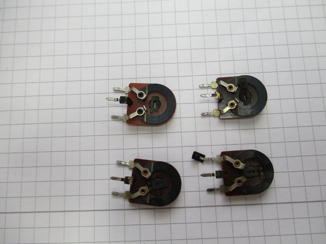

Da ich soetwas bereits bei einer B77 mal gesehen hatte, ich kenne es auch von alten Bildröhrenfernsehern, Alle, wirklich ALLE Trimmer von RUWIDO hatten die Schleifer verloren, abgebrochen.
Dazu mussten auch die weißen Elkos und die Frako-Axialelkos weichen.
Das Kapazitätsmessgert zeigte teils absurde Werte an.
Aber was mache ich mit den Trimmern?
Man konnte bei den alten Ruwidos genau erkennen, wo der Schleifkontakt vor dem abbrechen stand.
Also entschloss ich mich zu einer Art "Vorjustage".
Ausmessen der Widerstandswerte von den Schleiferpunkten zu den Anschlüssen, diese Werte dann auf die neuen Trimmer "kopieren".
So kommt man in etwa in die Nähe der alten Werte.
Eine Neujustage ist allerdings auf jeden Fall

erforderlich.
Das Ergebnis konnte sich hören und am Oszi sehen lassen, nur, Kanal 1 wollte nur sporadisch, es knackte leicht, die Aussetzer kamen vom Lautstärkepoti.

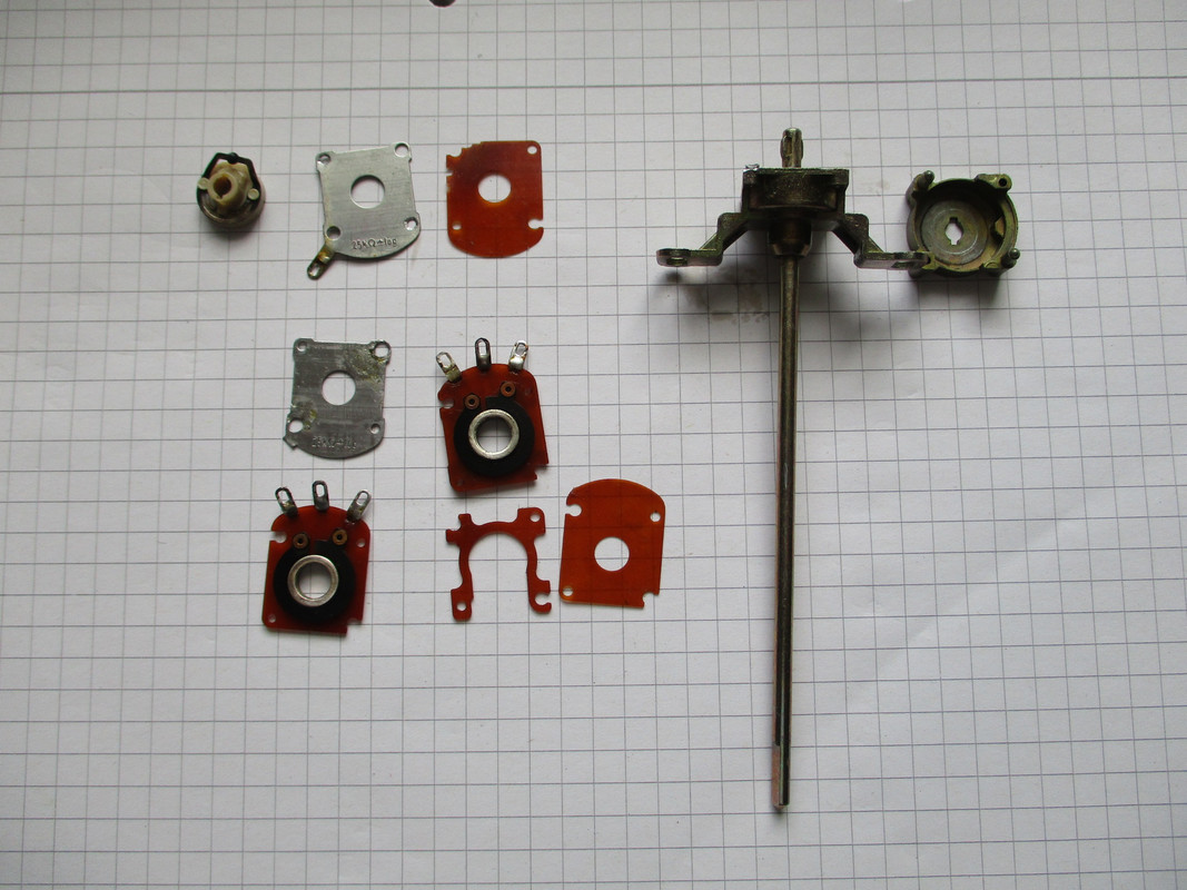

Wer so ein altes RUWIDO-Poti mal zerlegt hat, lernt Alps-Potis lieben.
Das aufbohren der Hohlnieten ist kein Problem, das untere Poti ist allerdings mit merkwürdigen Hülsen vernietet, da muss man schon etwas geduldiger sein.
Leider ist der Schleifkontakt des oberen Potis gebrochen, daher liegen diese nicht mehr an der Schleifbahn an.
nun habe ich in der bucht ein Satz NOS-Ruwido-Potis mit 4mm-Achse gefunden, mit etwas Glück kann ich den Schleifkontakt dieses Potis auf das LS-Poti transplantieren.
Es scheint aus der gleichen Serie zu sein.

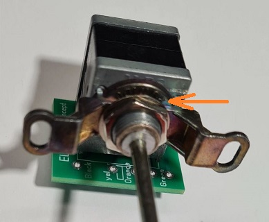

Man kann den Schleifer aus einem A77 Inputlevel-Poti nehmen, die sind ja auch ab und zu im Angebot. Interessanterweise ist ja immer nur einer der beiden Schleifer bei den Doppelpotis betroffen.
Es gibt ja in der Bucht einen schweizerischen Anbieter "ALPS Lautstärkepotentiometer für Revox A77".
Das sieht so aus, dass er die Ruwido-Mechanik/-Achse und A77-Befestigung irgendwie mit der Achse eines Alps-Potis verbunden hat.
Man kann den RUWIDO-Schriftzug deutlich lesen.
VG Jürgen

Ich hatte soetwas selbser vor, bis ich eben diese RUWIDO-Potis in der Bucht fand.
Mittlerweile sind sie eingetroffen und die Operation konnte beginnen.
Die Berylliumbronze-Schleifer sind identisch, nur die Kunststoffhalter, die auf der Achse sitzen, leider nicht.
Vom Restpostenpoti können sie nicht eins zu eins getauscht werden.
Hier musste der eigentliche Schleifer vom einen Teil gelöst und auf den alten Teil vom Revoxpoti transplantiert werden.
Nun Zusammenbau, als Ersatz für die Hohlnieten verwendete ich ein Stückchen 1,5mm² Kupfer, das ich aus einem Stückchen NYM 3G1,5 gewonnen hatte.
Messtechnisch funktioniert es nun, ich muss es noch einbauen und dann werde ich berichten.
Ich kann nur schreiben, ein voller Erfolg.
