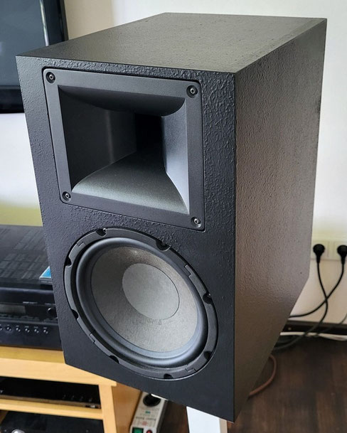

[Bild: Monitoreins-2.jpg]
Ich muss sagen, der Minikühlschrank-Formfaktor sagt mir richtig zu  Raucher
Mit dem 59€ Thomann Bass wollte ich eh mal was bauen...
  • Deubi, Geruchsneutral
#48

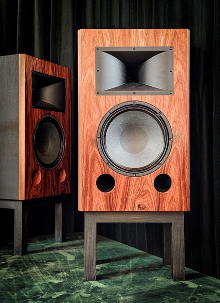

Auch eine "Monitor 1"
[Bild: Screenshot-2025-11-25-122323.png]
Ich glaube, ich muss da bald eine Bestellung aufgeben.  LOL
