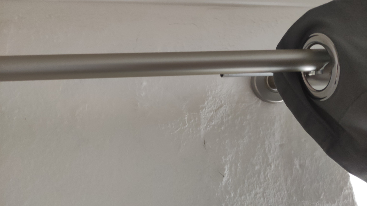

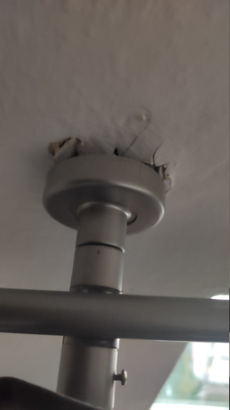

ich bin langsam am verzweifeln . ich habe anfang des jahres in meiner neuen wohnung so eine ähnliche
doppelläufige gardinen -vorhangstange angebracht , beim ersten mal war ich etwas faul und habe wandseitig nur 2 statt 3 schrauben in die alten löcher geschraubt , passte gerade so weil ähnliche halterungen vorher dran waren.
meine vorhänge sind wohl zu schwher für die und so kam das ganze nach paar tagen runter . nun bohrte ich wie es sich gehört je 3 löcher neu pro halter - 3 sind es auf ca 240 länge. das ist jetzt ca 11 monate her
gestern fiel mir auf das alles schief aussieht und siehe da der linke halter hängt runter weil die dübel wohl in dem bröseligen auch feuchten mauerwerk nicht richtig halten . was kann man nun machen damit die dübel vernünftig halten ? es ist so ein 60er jahre bau wie ich schon bemerkt habe mit lausigem schall - und wärmeschutz -
taugt flüssigzement was und wenn ja welcher und dann neue längere dübel , schrauben ?
ich würde auch ein neues doppelläufiges ganz aus metall set holen weil bei meinem die mittige wandhalterung aus kunststoff auch schon angeknackst ist

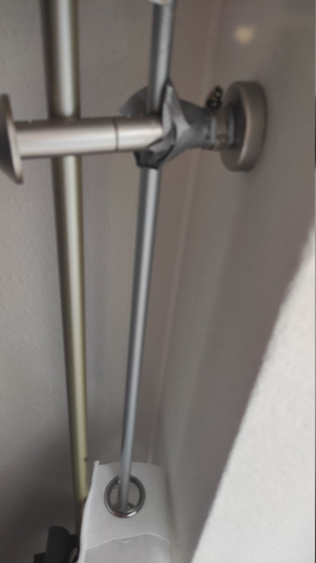

danke für eure tips , welches ottocoll nehmen ? dreht bei zu großen schauben nicht der dübel mit ?
ich würde wohl auch längere dübel und schrauben nehmen vielleicht komme ich so in härtere bereiche der mauer

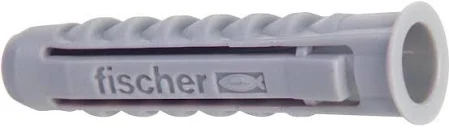

bei so altem Mauerwerk habe ich grundsätzlich Fischer SX Dübel genommen. Die sind besser als die normalen Dübel, weil sie sich nach allen Seiten Spreizen...
So sehen die aus, gibts in 6 / 8 und 10mm, damit habe ich in Mauerweken eigentlich immer alles fest bekommen...
und ruhig mal ne stärkere Schraube rein, bei 6mm Dübel, ruhig ne 4,5mm oder sogar 5mm Schraube rein, die halten bombig...
Gruß Jens

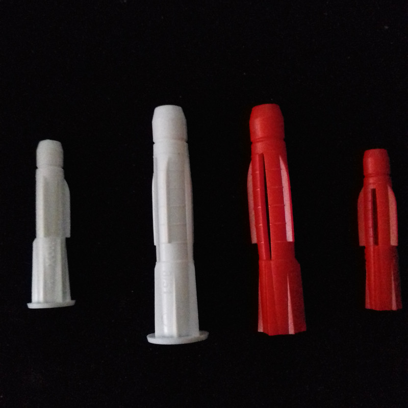

So sehen die aus :
wenn die Schrtaube etwas länger als der Dübel ist wird der Dübel zusammen gezogen ( dicker ) .

die fischer dübel habe ich auch genommen aber evtl zu kurz
die fischer dübel habe ich auch genommen aber evtl zu kurz , auf jeden fall muss alles abgebaut werden und dann gucken ob ich tiefer komme und irgenwas mit ins loch reindrücken kann, dies ottocoll oder sowas

Sehr gerne, einmal richtig machen anstatt da alle naslang wieder ranmüssen.Da an der Fensterseite sitzt auch Feuchtigkeit und unter der Tapete ist der Putzs lose.Trotzdem muss ja irgendwo stabiles Mauerwerk sein um eine Gardinenstange anbringen zu können sonst muss ich was an der Decke befestigen das scheint stabiler zu sein. Dann muss ich aber ein anderes system kaufen.Ich finde das mit der Doppeelstange eigentlich ganz dekorativ.

12.11.2025, 14:48
(Dieser Beitrag wurde zuletzt bearbeitet: 12.11.2025, 15:04 von vincent1958.)
Hab mir das eben nochmal angesehn, da wo jetzt der Träger angebracht ist is der wandbereich unter der Tapete alles lose durch Feuchtigkeit, sieht man schon auf dem Bild wie uneben das ist , man müsste 30 cm weiter links neu bohren und dübeln.Es sind immer 3 schrauben pro halter .Sehr lieb gemeint aber ihr braucht mir nix zuschicken, ich habe selber material und sonst einen sehr gut sortierten Eisenwarenladen um die Ecke. Noch einer von der aussterbenden Sorte die einzelne Eisenwaren usw. aus unzähligen Holzzschubladen auch einzeln verkaufen. ich werd aber wohl einen komplett neuen Befestigungssatz aus Metall kaufen weil dieser nur aus Kunststoff ist und einer ist schon gebrochen.
