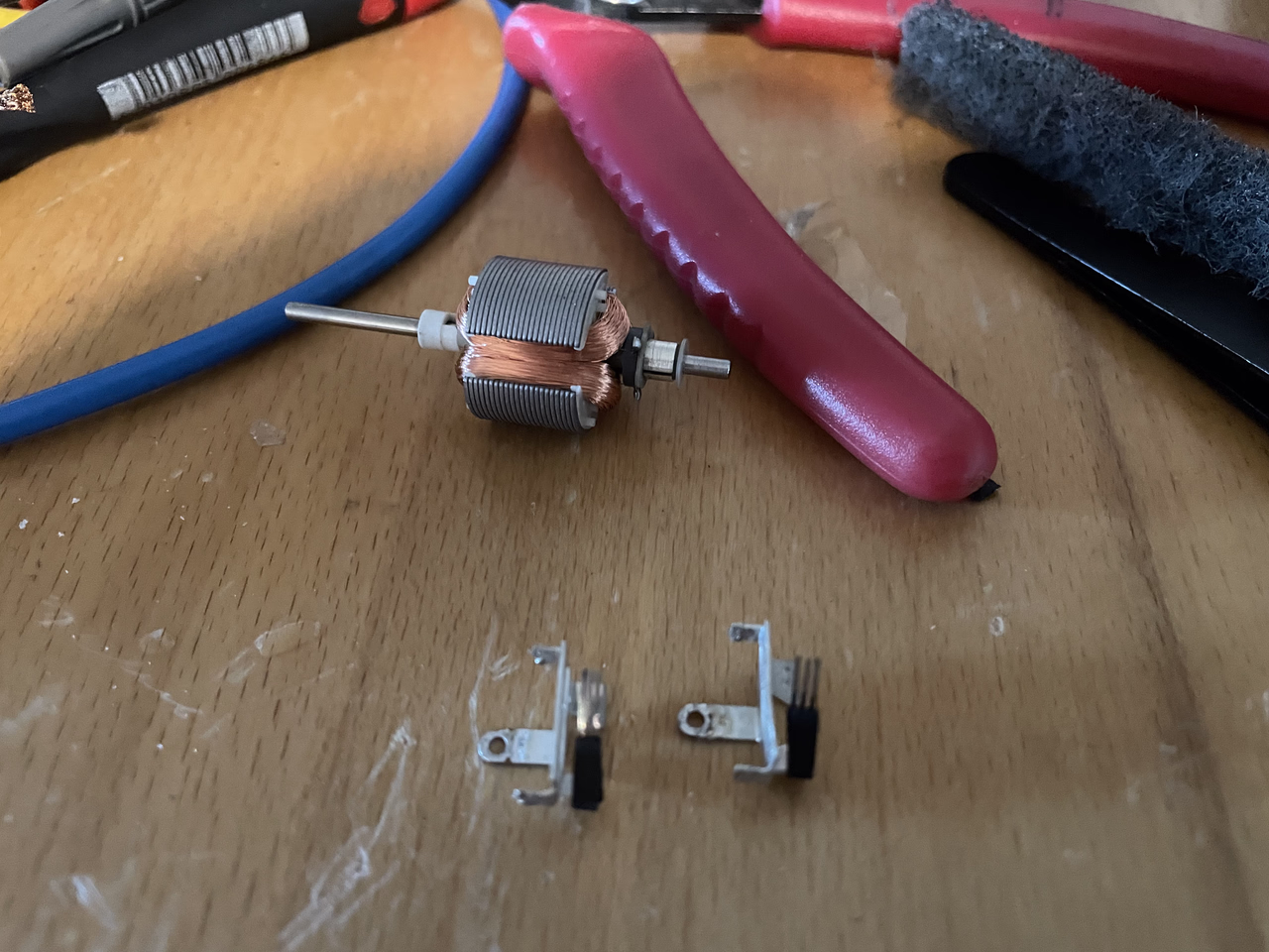

Ich habe mich dem Generator jetzt mal angenommen und erfolgreich reparieren können.
Nun läuft das Gerät wieder perfekt.
Wenn jemand mal Fragen zu der Reparatur hat, kann er/sie sich gerne melden.
Edit: Noch 2 Fotos von vorher und nachher
1 Mitglied sagt Danke an schlaubi666 für diesen Beitrag:1 Mitglied sagt Danke an schlaubi666 für diesen Beitrag

eine komische Konstruktion, habe ich so nie gesehen.
Reparatur durch Reinigen vom Kollektor und Reinigen
und Nachjustieren der Schleiferkontakte.
Im Grunde genommen einfach, wenn man darauf kommt.

(18.12.2025, 14:08)grautvOHRnix schrieb: Moin,
Dann haste anscheinend noch nicht viele Motoren geöffnet ;-)
Und das Goal hierbei ist eben genau das: Generator identifizieren und dann einfach mal schauen, ob der reparabel ist.
Mit einfach hat das eben so gar nichts zu tun, zumal dieser Fehler scheinbar nicht so häufig vorkommt. Ich habe zumindest nirgends im Netz etwas dazu gefunden.

Auf den Fotos ist doch aber ein zerlegter Motor zu sehen und kein Generator, oder?

in den Serviceunterlagen des PL-L800 wird die vom TE zerlegte
und reparierte elektromechanische Einheit als "Generator" be-
zeichnet.
Der eigentliche Antriebsmotor des Tonarmwagens ist wohl ein
anderer (?). Im SM ein "gear motor".
Daher auch meine Verwunderung über die Konstruktion, er soll
wohl mit seiner induzierten Spannung den Weg/die Geschwindig-
keit des Tonarmschlittens an die Steuerung geben.
Ich kenne sowas von vielen anderen Tangentialspielern nur mit
Lichtschranke plus Lochscheibe.
Da hat sich Pio etwas Besonderes einfallen lassen.
Gute Grüße, Andreas

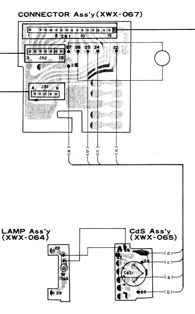

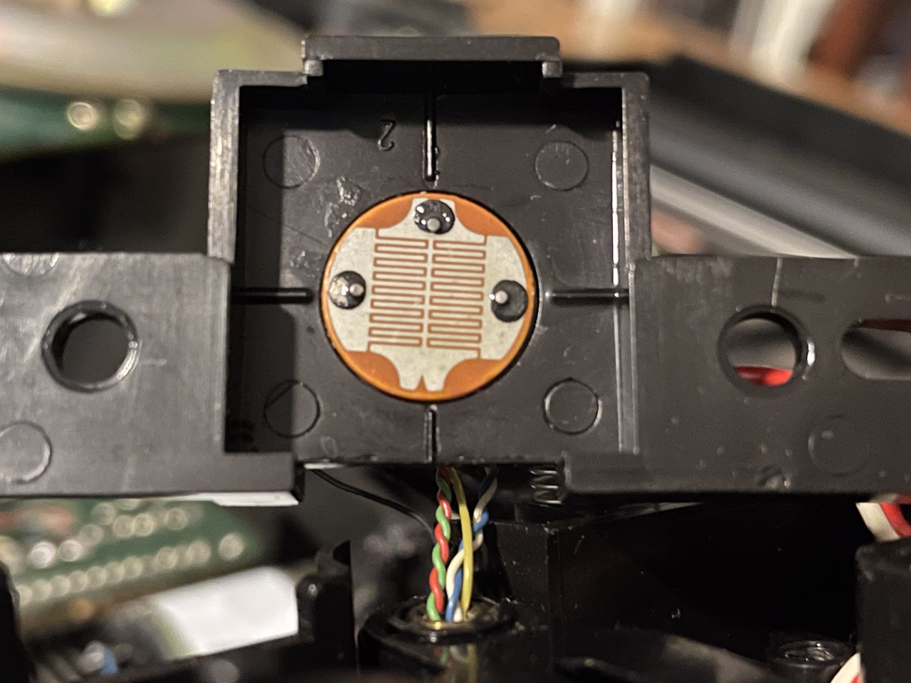

Hast Du ein SM?
CdS-Assy geprüft?
Sobald der Tonarm abgesenkt ist, erfolgt die Steuerung des Vorschubes im Play-Modus über diese Einheit, welche die Winkeländerung des selbigen erkennt.
Ja, hab ich. Der Vorschub im Prinzip funktioniert ja auch, aber eben nicht so smooth, wie bei meinem anderen Exemplar. Wenn der Cds Sensor einen Defekt hätte, müsste er doch das überhaupt nicht erkennen, oder?
5V habe ich überprüft und auch den Kondensator getauscht. Ich vermute irgendwie die Lampe. Habe aber keinen Ersatz, um das zu testen.
Würde da auch ne LED vielleicht funktionieren?

Sorry, habe mich da eventuell nicht richtig ausgedrückt, aber eine nicht funktionierende CdS-Lampe würde nur keine Winkelabweichung nachregeln können - die eigentliche Tonarmbewegung wird trotzdem erfolgen!
Nachfolgenden Test bitte sehr vorsichtig durchführen!!!
Wenn Du den Tonabnehmer demontierst und danach den Abspielvorgang startest, solltest Du den Tonarm nach desen Absenkung etwas anheben. Wenn dann der Tonarm seitlich bewegt wird, sollte die TonArmBasis sich in die Richtung bewegen, in Du den Tonarm bewegt hast.
Aber Vorsicht: Je grösser die Winkelauslenkung ist, ja schneller ist die Seitwärts-Bewegung der TAB!!!
Wenn das funktioniert, sollte die CdS-Einheit funktionieren! Erst danach sollte die Lampe kontrolliert werden - dieses ist nicht ganz so einfach wie der Vorab-Schnelltest.
Die Lampe (8V/70mA) sollte bei 5VDC ca.45mA über den Anschluß 29 des LAMP-Assy ziehen - dieses sollte man messen können. Nur wenn dort kein Strom mehr fliest, kann davon ausgegangen werden, dass diese defekt ist. Um an das LAMP-Assy ran zu kommen, muss der Tonarm(-Halter)
komplett demontiert werden!
Du kannst auch noch versuchen, das Rohr (vom Linear-Antrieb), auf dem die Tonarmbasis via V-Gleitern läuft, etwas zu drehen oder die V-Gleiter zu kontrollieren/auszutauschen - dann wäre es aber ein mechanisches Problem und du hättest bereits beim seitlichen Bewegen des Tonarmes eine ungleichäßige Bewegung.

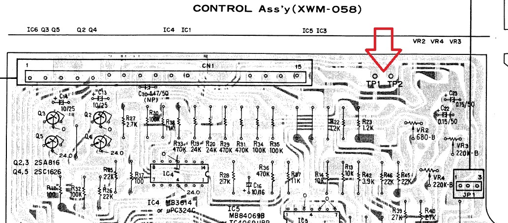

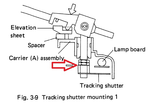

Danke für deine Tipps. Es funktioniert alles, was du beschrieben hast, Ich habe auch die Führungsschiene schon gedreht. Ich bin dann sogar soweit gegangen und habe den CdS ausgebaut und gerichtet (siehe Foto vor dem Richten).
Hat alles ein klein wenig geholfen (aber es läuft immer noch deutlich schlechter als bei meinem anderen Gerät). Zu meinem anderen Gerät muss ich sagen, dass es schon ne ganze Weile ungenutzt rumstand (habe eine große Sammlung) und trotzdem vom ersten Moment an wieder perfekt läuft. Also man sieht nicht, wie der Tonarm sich bewegt, nur wenn man zB ein Stück Papier hinlegt, um zu sehen, dass es sich bewegt. Und so sollte es auch sein.
Bei meinem Sorgenkind ist das halt anders, es ruckt zwar nicht mehr ganz so stark, aber es ist immer noch sichtbar.
Ich will damit sagen: Da muss doch irgendwas grundsätzlich faul sein.
Ich dachte, dass eventuell die Lampe gealtert ist und nicht mehr so viel Licht abgibt?! Die Lampe mit meinem anderen Gerät zu tauschen, ist mir zu aufwendig.
Gibt es noch ne Idee?
Cds vor dem Richten:
(Gestern, 21:12)onlyurushi schrieb: Treten den die Probleme immer an der gleichen Stelle (in seitlicher Richtung betrachtet) auf! Das zieht sich durch den ganzen Abspielvorgang. Es gibt keine Stelle, bei der es besser läuft.
