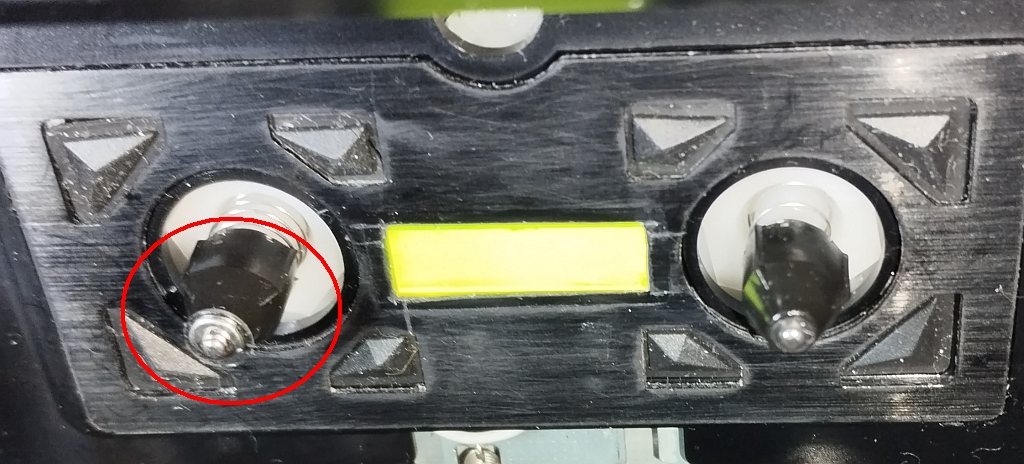

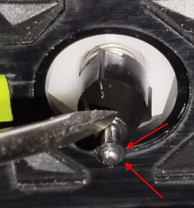

Help mit Sicherungsring Pioneerdeck
Wer hat so einen über oder kann mir sagen wie die Dinger genau heißen bzw wo es die gibt???
Aus dem SM geht zwar eine Teilenummer hervor aber "google" kann damit nüscht anfangen...
Es machte beim Demontieren "bing" und weg wars, jetzt habe ich erstmal ein E clip...der hat mehr Reibung was die Bremse beeinflusst.
Sad2 Sad2 Sad2

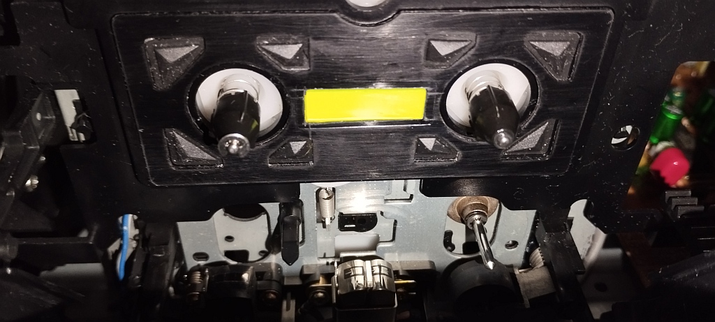

Bei einem meiner Laufwerke sieht das so aus :
[Bild: 20260209-152624.jpg]

Wellen Sicherungsscheibe DIN6799 für den entsprechenden Durchmesser.
Gib das in Ebay ein, da solltest Du dann fündig werden und Du musst nur noch nach dem passenden Durchmesser schauen, schätze 2 oder 2,5 mm
Philipp Drinks
  • grautvOHRnix
vulgo  "Sprengring" .

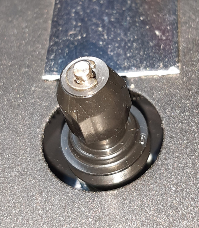

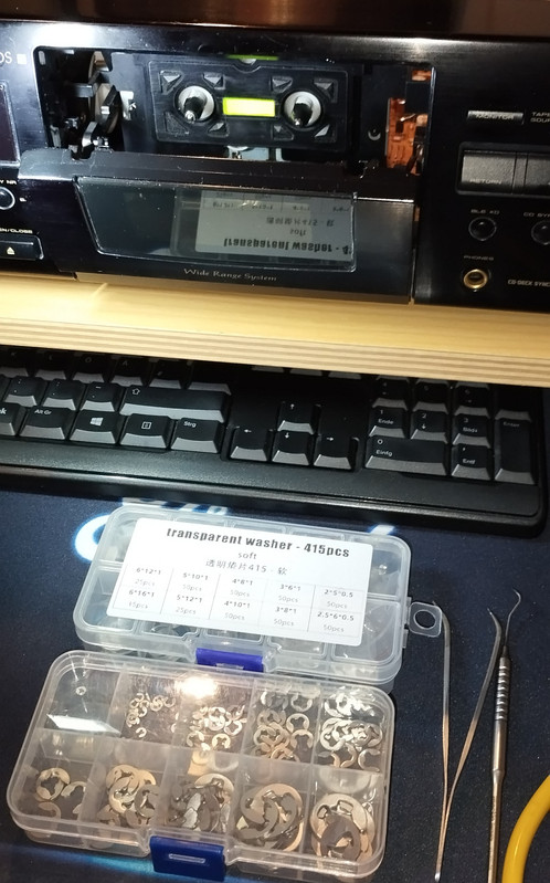

habe jetzt den kleinsten E Clip drin...hatte mir schon überlegt ein Schlachtedeck für 1€ zu besorgen Wink3
Habs umgebaut wie bei "p.seller"  Thumbsup
[Bild: IMG-20260209-172034.jpg]
[Bild: IMG-20260209-172044.jpg]
dann fiel mir ein das ich ein Doppeltapedeck dastehen habe - ins Fach geguckt ...es sieht genau wie im Pioneer aus
