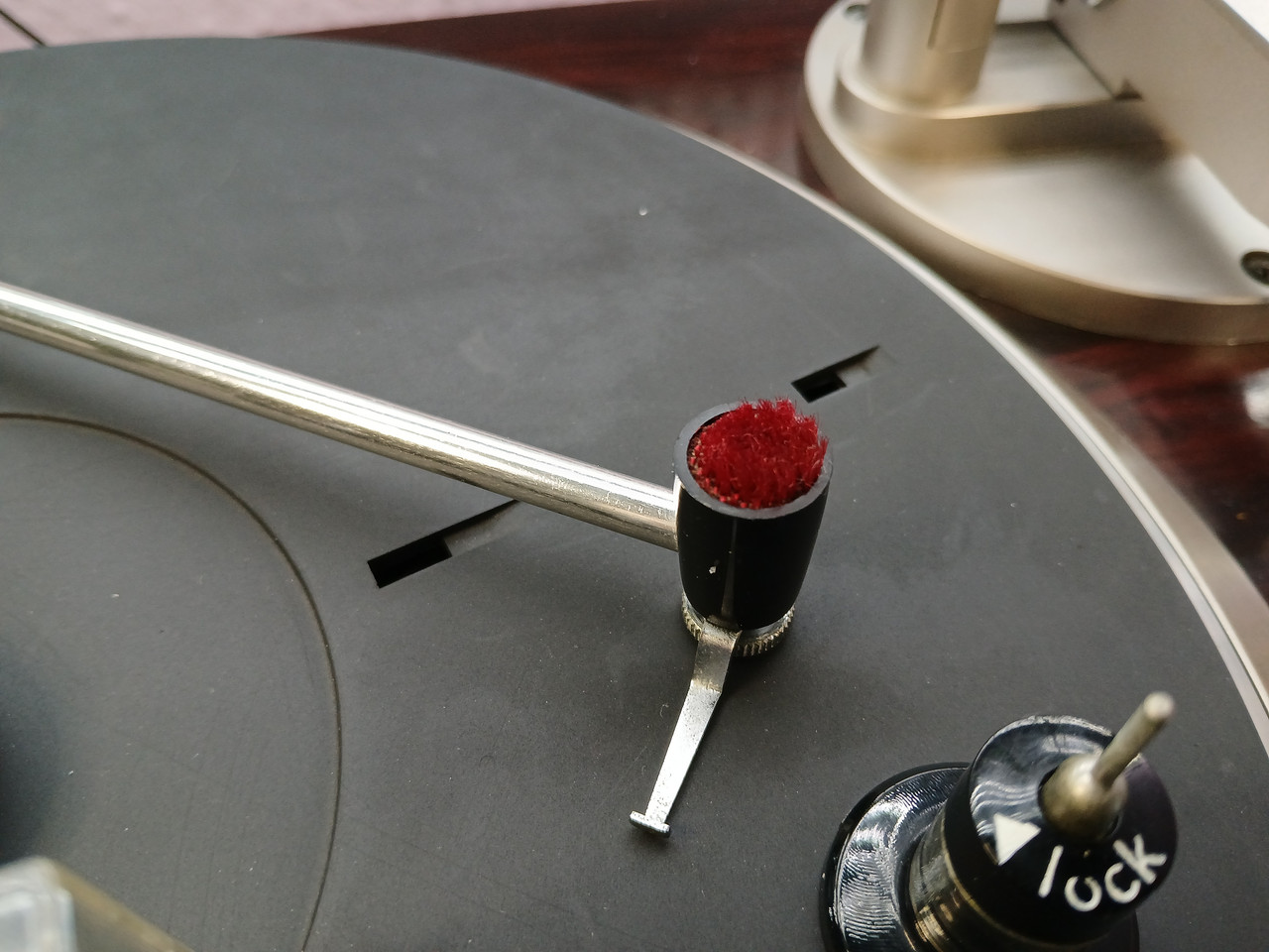

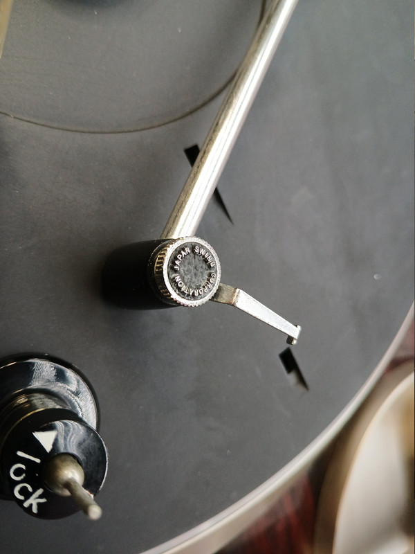

Ich hab mit dem alten Plattenspieler sone mitlaufende Bürste bekommen.
Da steht Swing Corporation Japan drauf. Hab das mit Lens gegoogelt aber mehr als die
Information das es eine mitlaufende Bürste ist konnt ich nicht finden.
Ist das nur sone Reinigungsbürste oder ist die auch gegen statische Aufladung?
(Ich hab beim googeln welche mit nem Kabel (Erdungskabel?) dran gesehn)
Da ist ein Fuss bei den man aufmachen kann, da ist ein ölig klebriges Zeug drin.
Der Metallpin wo man oben die Bürste draufsetzt guckt da drin raus wo dies Ölzeug ist.
Keine Ahnung wofür das gut ist.
Kann mir das jemand erklären?
Hab bisschen Probleme mit statischer Aufladung der Platten und der Gummiatte
vom Teller die sich offenbar auch aufläd.
Etwas Abhilfe ist gesucht.
Keine Plattenwaschmaschine.

Stell doch einmal bitte ein Bild davon ein - ich zwar eine Idee, aber ohne Bild kann die auch daneben sein.
Aber eines vorweg - elektrostatische Aufladungen bekommst Du nur dann mit einem Erdungskabel ausgeglichen, wenn die Bürste auch leitfähig ist - normalerweise sind die dann aus Carbonfasern.

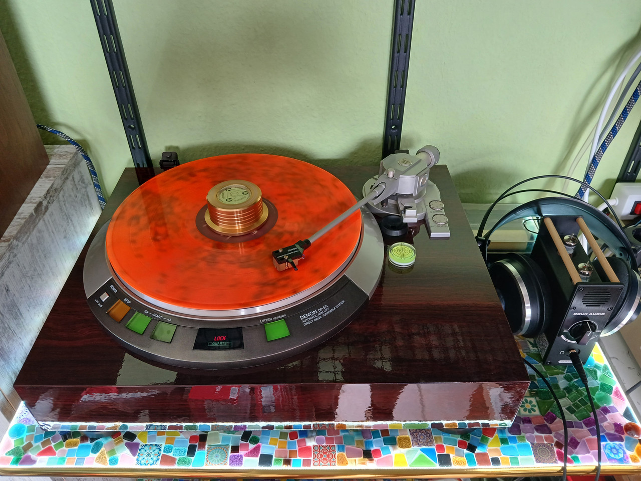

Achja einen grossen Regalboden hab ich dafür auch gemacht am Wochenende.
Tadaaa

Es gibt Gummimatten und Gummimatten, einige sind so mit Graphit oder was auch immer - Hauptsache es leitet den Strom etwas - so gefüllt, dass die über einen geerdeten Plattenteller und dann auch durch die LP hindurch etwas Ladung ausgleichen. Das ganze erfolgt ja über 20 bis 25 Minuten.
Bei mir genügt es zumindest, wenn ich mit einer Carbonbürste die LP säubere und dann dabei etwas mit der freien Hand anfasse, was geerdet ist. Nach dem Abspielen der LP kann ich anschließend quasi keine bis wenig Aufladung feststellen.
Der gezeigte Mitlaufbesen erzeugt - so vermute ich - eher mehr Ladungstrennung, als dass er den Effekt reduziert, wenn er beim Abspielen der LP seiner Aufgabe als Mitlaufbesen nachkommt.
Was meinst Du mit Ölzeug? Ist der rote Puschel ölig? Den dann nicht auf eine LP setzen. Stellen Besen ins Regal. Aber bitte weit weg vom Plattenspieler!

Nein der Puschel von dem Teil ist nicht ölig. Da ist nur unten in diesem Fuss wo der Arm draufgesetzt wird irgendson Ölzeugs drin.

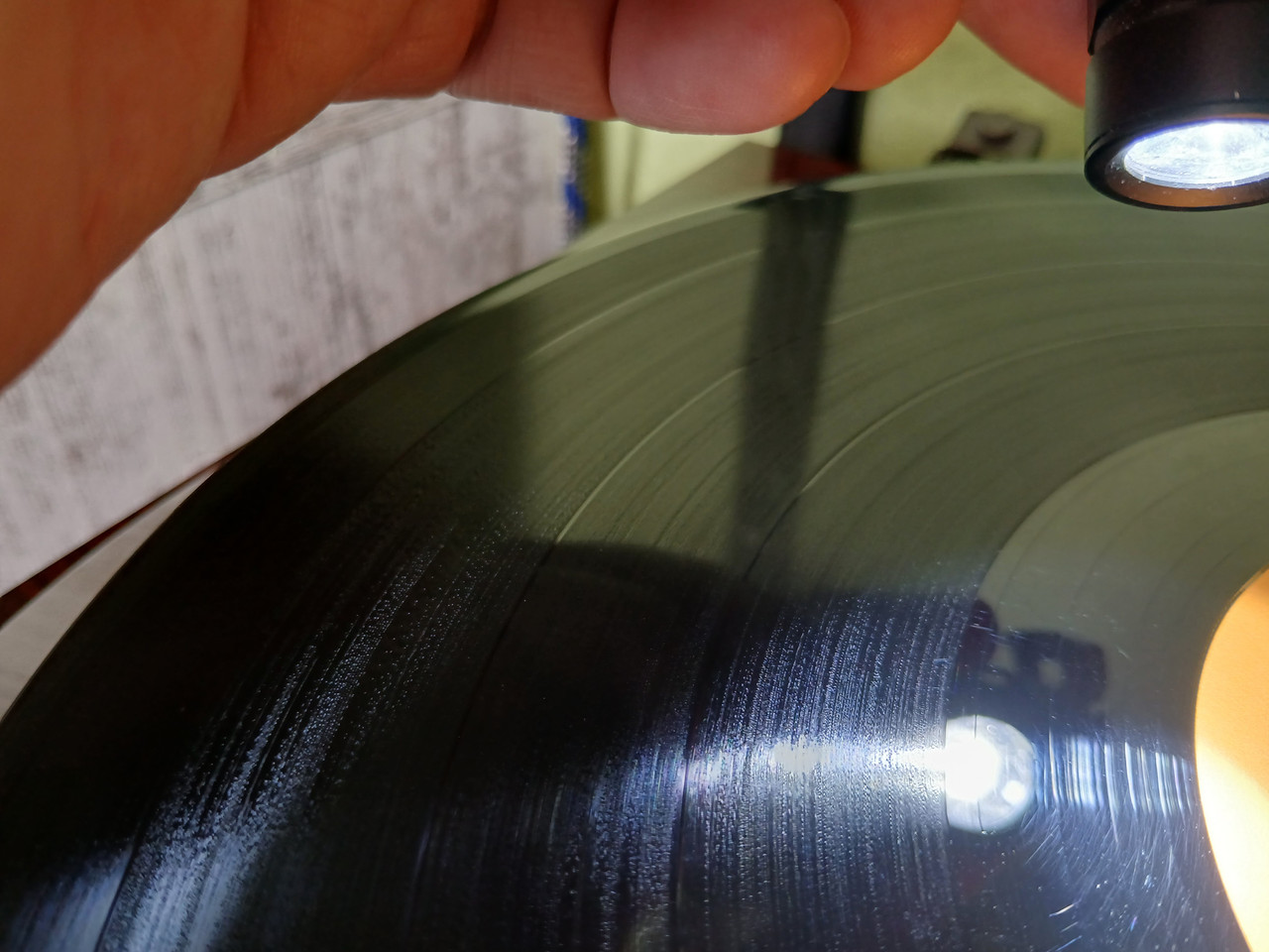

Ohyeaahh ich hab das rumpeln fast vollständig wegbekommen und das knistern auch auf
nahe Null reduziert.
Hab mir mit Wasser und etwas APC (Alkalisch, für Kunststoffe, Autopflege) und 30 Prozent IPA einen Reiniger
gemischt und eine Seite der Platte gereinigt. Dafür hab ich ebenfalls ausm Autopflegeregal den ValetPro
Softbrush Pinsel benutzt und im Kreis entlang der Rille gereinigt. Unterm Wasserhahn erst abgespült und dann
mit destilliertem Wasser.
Das Dreck die Ursache fürs rumpeln ist war meine Hoffnung.
Und das der Dreck jetzt weg ist merk ich auch daran das ein nicht zu sehender aber hörbarer Minikratzer am
Anfang der Seite ist, der ist jetzt deutlicher zu hlren, er war also vorher vom Dreck zugeschmiert.
Das IPA hats hier rausgerissen. Denn ich hatte die Platte vorher ja auch schon zweimal auf dieselbe Weise mit
Wasser und demselben APC gereinigt.

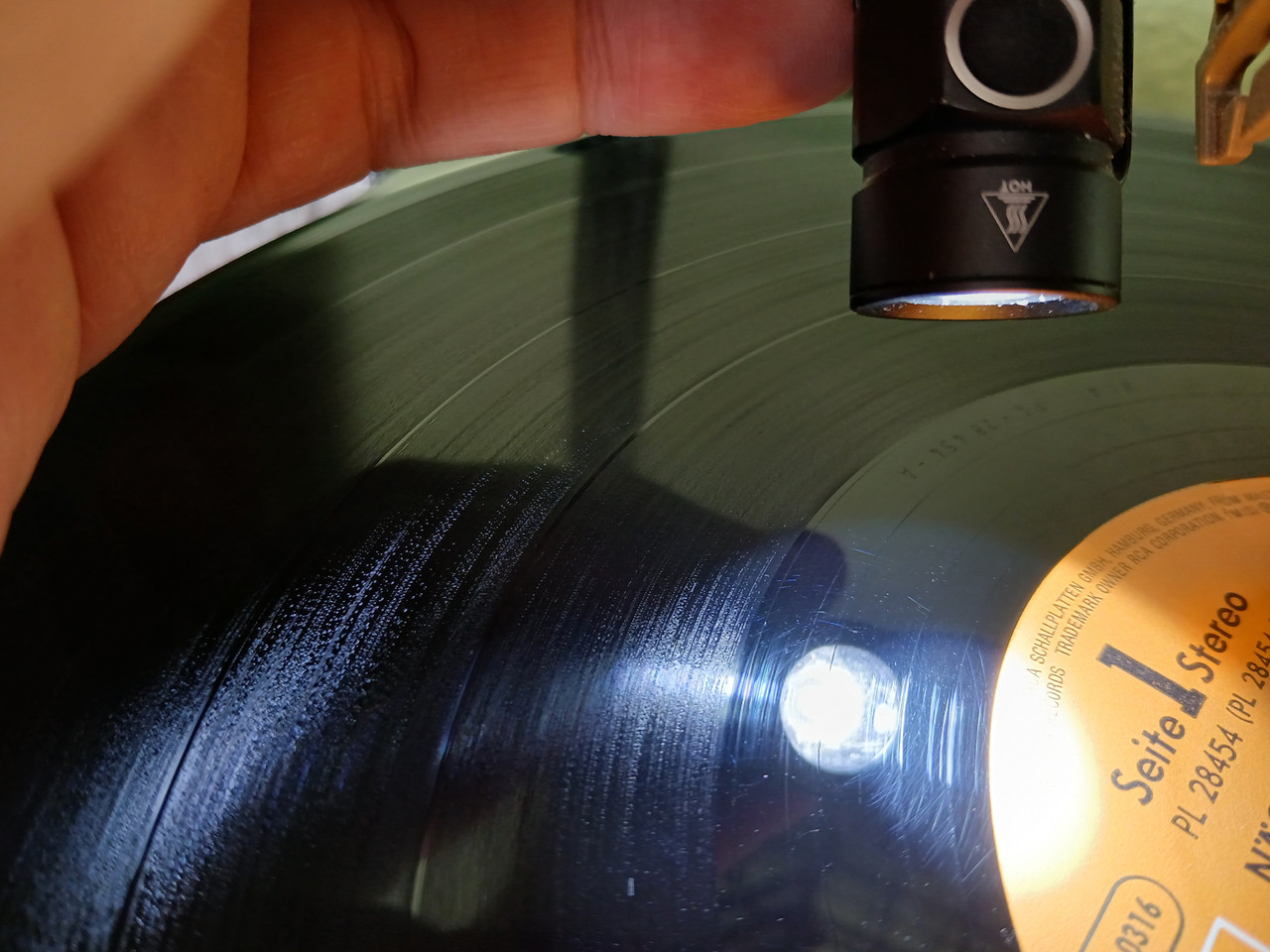

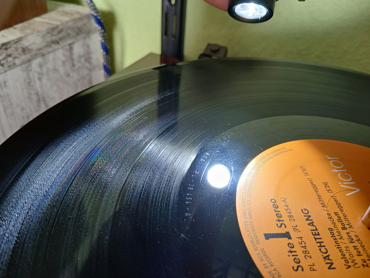

Möglicherweise ist nicht ganz klar worum es bei der Carbonbürste geht.
Ich hab noch eine alte Platte die ich als Beigabe bekommen hab.
Sieht soweit gut aus:
Jetzt mal die Carbonbürste.
Nur leicht aufliegen lassen:
Und so siehts danach aus:
