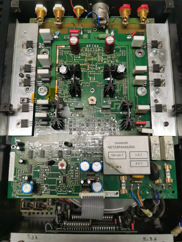

Hatte hier vielleicht schon jemand so ein Teil auf dem Tisch zur reperatur?
Ich habe hier eine, bei der ich einfach nicht weitetkomme.
Es wurde schon einiges repariert, aber irgendwas hab ich noch übersehen.
Sie lässt sich einschalten, aber es fließt kein Strom in die Treiber und somit auch nicht in die Mosfets.
Da alles in smd ist vor allem Transistoren ist die Messerei schwierig.
Widerstände habe ich alle gemessen, die passen.
Hat vielleicht jemand ein paar Tipps oder evtl einen Plan zu dem Teil?
Mfg Mario
[Bild: 1773937024327776782046859822485.jpg]
Hi, einfach mal bei AVM wegen einem Schaltbild anfragen, je nach Tagesverfassung kriegt man da schon mal was. Ohne Serviceunterlagen schwierig. Wenn kein Ruhestrom fließt kommt vermutlich nur Verzerrtes aus den Buchsen. Grundschaltung ist bei AVM meistens die M1, von daher mal die Spannungen vergleichen. M1 Plan gibt es im Netz. Waren das Teil nicht neulich bei Ebay? Übrigens, rechts fehlt ein Mosfet.
Ja leider geben die mir auch dort bei AVM keine Infos. Ja das Teil ist aus der Bucht. Mittlerweile konnte ich aber den Fehler finden. Ein HEF4538 war defekt.
Ja und der eine Mosfet fehlt noch, sind aber bestellt.
