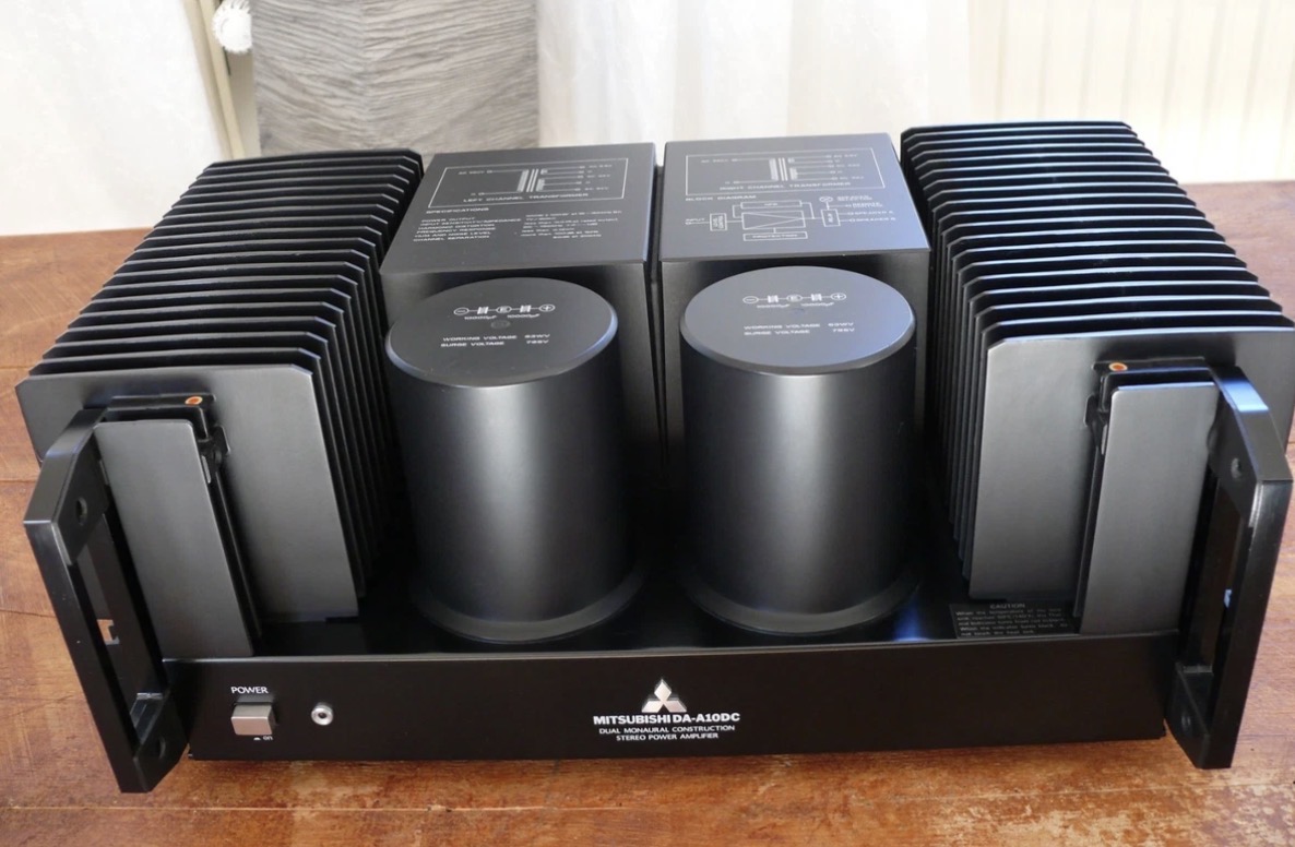

So sieht im übrigen die Endstufe aus:
[Bild: IMG-5844.jpg]
