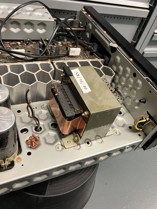

Servus und Danke für die Aufnahme,

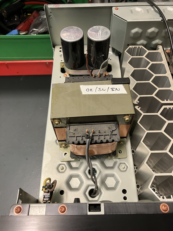

bei meinem Pioneer A-676 Verstärker hat sich leider der Trafo verabschiedet.

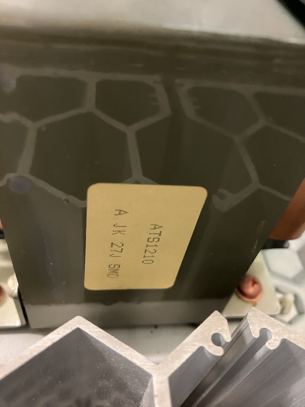

Typenbezeichnung ATS1210
Hatte hier im Forum vllt. schonmal den gleichen Fall und konnte etwas auftreiben bzw. hat noch jemand Einzelteile von einem defekten Gerät daheim? :-)
Will ihn deswegen nicht wirklich entsorgen und durch einen neuen nicht mehr so hochwertigen ersetzen.
Bin für jede Hilfe dankbar.
[Bild: IMG-0435.jpg]
[Bild: IMG-0436.jpg]
[Bild: IMG-0437.jpg]
innerhalb des Trafos befindet sich eine nicht
selbst zurücksetzende Thermosicherung.
Es ist viel wahrscheinlicher, daß diese "durch" ist
und nicht die Primärwicklung selbst.
Lasse eine versierte Person an den drei Pins
der Primärwicklung messen.
[Bild: Screenshot-2026-04-17-at-20-15-37-pionee...40-pdf.png]
Man kann womöglich außen am Trafo eine für
eine andere Temperatur zu berechnende neue
Thermosicherung anbringen, wenn man unter
der schwarzen Plastikabdeckung oben oder
unten an deren Anschlüsse herankommt.
Das wäre im Grunde genommen "gebastelt",
die Abdeckung wird wohl zerdremelt werden
müssen.
Die o.g. versierte Person kann duch probeweises
kurzzeitiges Überbrücken der inneren Sicherung
die allgemeine Funktion des Gerätes prüfen.
Das kann in diesem Fall auch ein "Elektriker".
Ich halte es für unwahrscheinlich, so einen Trafo
bekommen zu können, eher einen defekten 676
mit durchgebrannten Endstufen, als Teileträger.
Das dauerhafte Brücken der internen Sicherung
ist nicht erlaubt (keine Versicherung bezahlt Dir
die abgebrannte Bude, wenn ein Gutachter sowas
feststellt!).
Servus,
es werden an der Sekundärseite 40V anstatt 49,5V gemessen. Zudem haben alle PIN miteinander eine Verbindung.
Kann es dann auch noch die Sicherung sein? Denke eher nicht.
Die Schmelzsicherung kann denke ich mein Elektriker prüfen.
dann habe ich es falsch verstanden.
"Verabschiedet" heißt für mich "ohne Funktion".
p.s.: Deine Aussage ist unlogisch. Wenn "alle PIN
Verbindung" haben, kannst Du keine Spannung
messen außer 0V.

(17.04.2026, 20:39)X4-Tom schrieb: Servus,
eigentlich schließen sich die beiden Aussagen aus. Zu jeder Feststellung eine Nachfrage:
Wird der Trafo im Betrieb ohne Last warm oder brummt er? Welche Pins haben zueinander was für eine Verbindung?
[Bild: icon_e_sad.gif]
  • grautvOHRnix
Ich werde nächste Woche nochmal mit meinem Elektriker alles nachmessen und dann posten.
Er wird nicht warm oder brummt. Beim einschalten kommt nicht mehr der bekannte "Schlag" wenn er sich einschaltet.
Es handelt sich um den A-656 nicht 676 wie in meinen ersten Post und Themenbezeichnung.
Vom A-656 gibt es verschiedene Ausführungen. Zu dem gezeigten Trafo ATS1210 sind im SP  keine Sekundärspannungen angegeben. Es gibt Gleichspannungen von +-49,5V.
[Bild: Screenshot-2026-04-18-at-10-12-38-hfe-pi...ie-pdf.png]
Der Wert passt ja zu seiner Aussage
Bleibtdie Frage ob die 40V Wechselspannung am Trafo oder +Gleichspannung hinterm Gleichrichter bzw. an Siebelko waren.
DC glaub ich nicht da dann etwas warm werden dürfte u. der Trafo zumindest leicht Brummen könnte.
Vermutung: die 49,5 V Angabe im Plan falsch interpretiert weil erster Wert im Netzteil.
Ich hätte da einen Yamaha-Trafo mit 2x 40,7V sekundär Wechselspannung. Entspricht etwas 2x 56V Gleichspannung. Auch hat er 2x 33V Wechslspannung mit ca 2x46V Gleichspannung .Das Porto ist das Teuerste, aber vorher sollten die Gleich-Wechselspannungsverhältnisse sicher eruiert werden...
  • Gorm
der Apparat hat auch ein rotes Licht, afair.
Was macht es?  LOL
  • micha1422
..... gelöscht. Muß mich "zügeln".
  • micha1422
Äh, ich vergaß, zwei Hilfswicklungen bei ca 15V AC sind auch da, aber ich muss das Ding nicht wie Sauerbier anbieten.
Der TE muss ja erstmals feststellen, obs den Trafo echt zerlegt hat oder das nur eine Vermutung wg Unkenntnis von Netzteildaten ist. „Irgendwo“ sind ja anscheinend 40V „whatever“ zu messen.
  • grautvOHRnix
Also die Widerstände des Trafos sind wohl in Ordnung und ich werde weitere geführte Messungen durchführen.
Hätte jemand denn etwas zum Ausschlachten wenn ich weiß was ich genau benötige?
