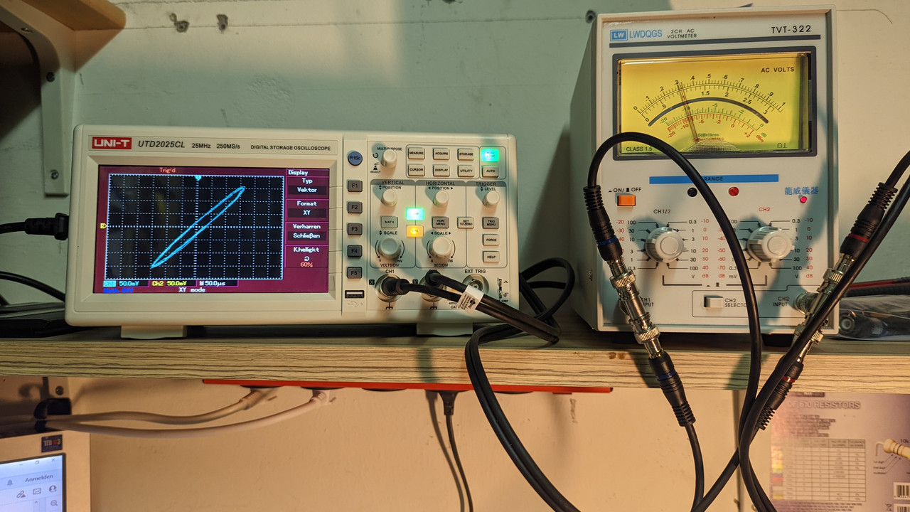

Folgendes Messequipment steh zur Verfügung:
[Bild: PXL-20220802-181052714.jpg]
Dazu noch ein Frequenzgenerator, ein Multimeter und ein Rechner
Ich bin für jede Hilfe sehr dankbar.

"z. B. Die vorhandene 250nWb/m, 315Hz nutzen und die Werte umrechnen (Weis leider nicht, wie es geht)"
z.B. von 250nWb/m auf 160 nWb/n, mit drei Satz??
250/160*0,500=0,781
(den genauen wert weiß ich leider nicht, daher die 0,500Volt)
"Wie bestimme ich die geforderten -10,7 dBv an dem TP genau?" geht das nicht auch mit Mathematik???? 0,775 sollten doch 0dBv sein dann sind -10dBv ......
In der Hoffnung keine Fehler eingebaut zu haben
Grüße Jürgen

Hallo
Du teilst einfach 250 durch 160.
Dann hast du das Spannungsverhältnis.
0dB entsprechen 0,775V an 600 Ohm.
Die 600 Ohm brauchst du hier nicht berücksichtigen.
dB ausrechnen ist ganz einfach.
dB=20×log U1/U2
Formel umstellen nach U1/U2
Jetzt hast du das Verhältnis zu den 0,775V.
Jetzt die neue Spannung ausrechnen (pixDaumen geteilt durch 3).
Diesen Wert Jetzt mit dem Verhältnis 250 zu 160 multiplizieren.
Fertig

Teil 10,7 durch 20 = 0,535
Drück auf deinem Taschenrechner 10hochx und gib 0,535 ein.
Jetzt hast du das VERHÄLTNIS 3,427.
Also 1V/3,427
Fertig

wie Teacfan schon schrieb lautet die Formel zur Berechnung
a = 20 x log (U1/U2)
U1 ist die gesuchte Spannung U2 ist die Referenzspannung lt. SM, beim Pioneer 1 V bzw. 1000 mV,. Die Gleichung musst du jetzt nach U1 umstellen, weil diese Spannung suchst du ja.
a/20 = log (U1/U2)
Die Umkehrfunktion von log ist 10 hoch x, also
10 hoch (a/20) = U1/U2
Jetzt noch mit U2 multiplizieren, dann hast du
10 hoch (a/20) x U2 = U1 bzw.
U1 = 10 hoch (a/20) x U2
Wenn du jetzt die entsprechenden Werte einsetzt steht dann
U1 = 10 hoch (-10,7/20)  x 1000 mV
U1 = 0,2917427014 x 1000 mV
U1 = 291,7427014 mV
Das wäre der einzustellende Wert mit einer Pegelcassette von 160 nWb.
Jetzt hast du aber eine 250 nWb Cassette. Also brauchst du einen Multiplikator.
250 nWb / 160 nWb = 1,5625
Die Spannung U1 mit einer 250 nWb Cassette wäre dann
U1 = 291,7427014 mV x 1,5625 = 455,8479709 mV.
Ich hoffe ich habe alles richtig beschrieben, vielleicht hilft es. Bei Hanspeter bekommst aber zur Not auch eine 333Hz / 160 nWB Testcassette. Ich habe mir kürzlich eine für meine Technics Decks bestellt.
PS: Werte passend zum SM vom Pioneer CT-676 geändert.

Ich würde aber 456mV einstellen.
Gruß Mani
(07.11.2022, 09:57)havox schrieb: Schau mal hier rein. Beim 676 ist nur auf der rechten Seite eine Feder, wenn ich mich richtig erinnere.
Prima, danke....
(07.11.2022, 12:59)Teacfan schrieb: DTC1000
Sehr schön ausführlich erklärt.
Gruß Mani
Hallo Mani,
du hast recht, manchmal sollte man solche Abhandlungen nicht mehr so spät verfassen. Ich hatte leider das SM vom CT-656 und nicht vom CT-676 als Vorlage benutzt. Anstatt mit -10,7 db habe ich mit -14,7 db gerechnet.
