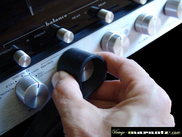

Ein Ledergürtel um die Knöpfe um ein bisschen Grip zu bekommen bewirkt meistens Wunder:
[Bild: Marantz_Restauration_03.JPG]

Hallo samware habe das schon versucht,es geht dann nur die alluabdeckung vom knopf ab.
