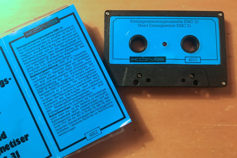

Möglicherweise hätte ich da was für dich.
[Bild: emc31.jpg]
Bei Interesse schreib mir doch ne PN für alles Weitere...

Entmagnetisierungscassetten....
Wurden in den 80ern in einer HiFi-Zeitung mal getestet. Ergebnis: Praktisch keine tut, was versprochen wird, einige magnetisieren eher.
Was am besten funktioniert, ist eine korrekt(!) angewandte Entmagnetisierungsdrossel.
Ueberdies sind die meisten modernen Tonkoepfe aus Materialien, die sich nur schwer magnetisieren lassen.
so sieht das Standardmodell so einer Drossel seit ueber 40 Jahren aus:
https://www.amazon.de/Unbekannt-304856-E...708&sr=8-1
Huebsch teuer geworden, die Dinger. Ich weiss nicht mehr, was ich seinerzeit dafuer bezahlt habe, der Gegenwert der Euros in DM war es nicht. Ich meine, die gab es fuer um die 10,- DM.
