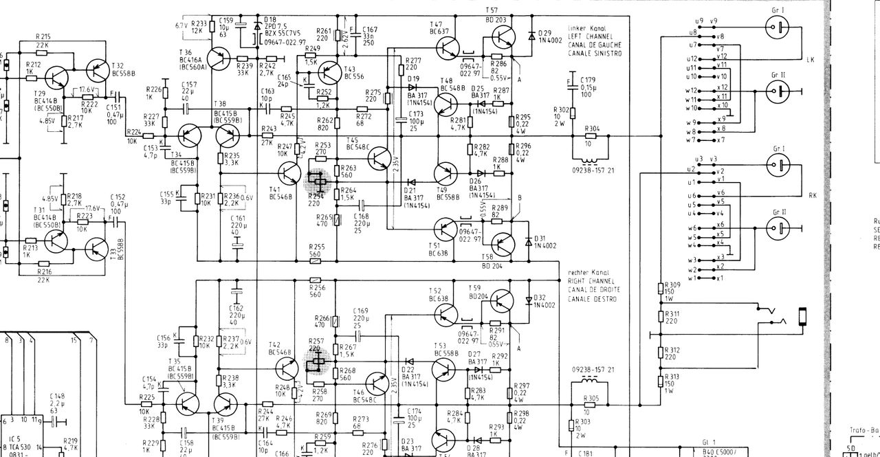

könnt Ihr evtl. sagen ob man den Grundig R1000 an einen Kenwood PM 80 Lautsprecherumschalter anschliessen kann.
Der hat eine gemeinsame Masse für den linken und rechten Kanal. (ich möchte nicht wissen wie viele Amps die Dinger schon gekillt haben)
Ein kurzer Blick in das Servicemanual (von hier) zaigt, dass alle LSP-Ausgänge im R1000 nach Masse gehen (keine Brückenendstufen).
Sollte also kein Problem sein.
