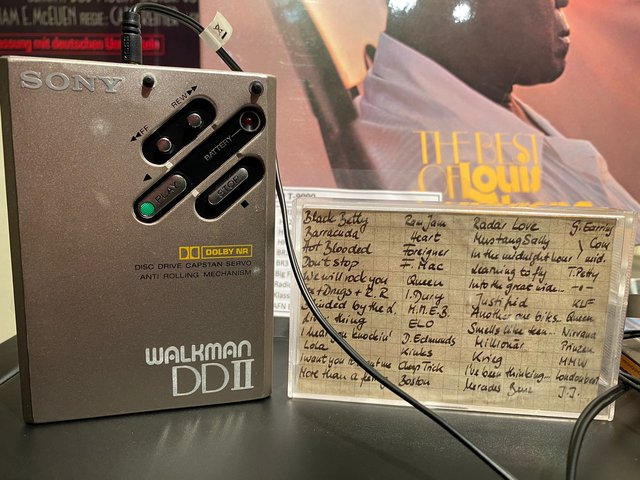

Also da habe ich nun die Kabel gewechselt und siehe da - Strom da - alles fest - alles läuft
Natürlich immer noch ...klack...klack...klack... da habe ich ja aber auch nix dran gemacht.
![[Bild: Whats-App-Image-2023-01-26-at-22-16-18.jpg]](https://i.postimg.cc/MGGTR9tM/Whats-App-Image-2023-01-26-at-22-16-18.jpg)
Geschwindigkeit scheint mir auch ok, aber mit etwas weinerlicher Stimme
Egal welches Band... Musik / Stimmen "zittrig/weinerlich" ??
Gleichlauf?
Jemand ne Idee - kann ich da selbst was machen?
Danke schon Mal + Gruß
(die kleinen "Flecken" sind wohl leider von der ausgelaufenen Batterie über die Originalhülle entstanden  )
