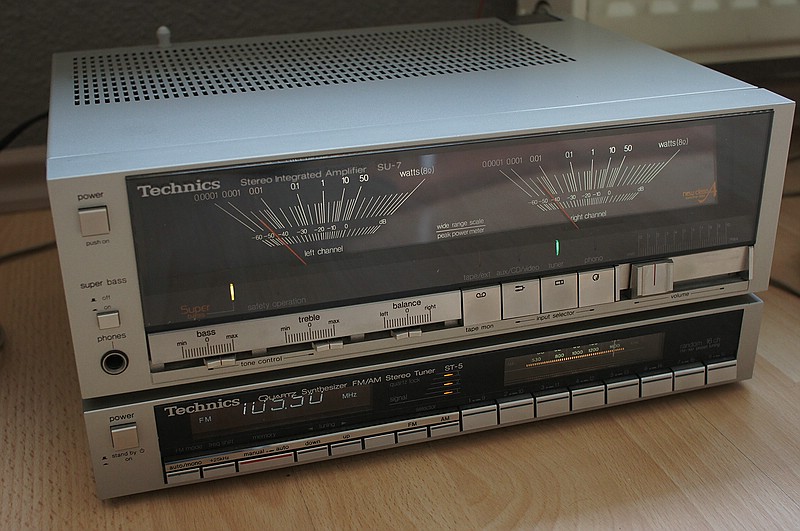

Hier die Front mit den Instrumenten wieder montiert und erste richtige Probe.
[Bild: Comp-DSC04225.jpg]
PASST. Oldie
und nun im Probebetrieb mit iPOD und an den kleinen SABAs.
[Bild: Comp-DSC04226.jpg]
Klingt nicht übel, ein bisschen Bass und Treble darf es bei den SABAs ruhig sein.
(18.04.2014, 18:00)nice2hear schrieb: so, hat nun den ganzen Tag durchgespielt und den Junior mit EinsLive bestrahlt.
[Bild: Comp-DSC04228.jpg]
Ich würde ihn so aufstellen, damit der SU die warme Luft gut los wird. Muss man zwar ein Cinchkabel spenden weil die
Gehäusesystemverbindung nur oben beim SU vorhanden ist, aber sieht auch gut aus.
und mal etwas künstliche Dunkelheit erzeugt, weil ich ihn gleich wieder "in Folie" packen will.
[Bild: Comp-DSC04230.jpg]
sowohl der New class A Schriftzug als auch die Beschriftung in der Mitte werden durch die Skalenlampen mitbeleuchtet, haben keine eigenen. Oldie
Und so gut kommt es nur bei Dunkelheit rüber, mal sehen, ob dein Schreibtisch das hergibt. LOL
