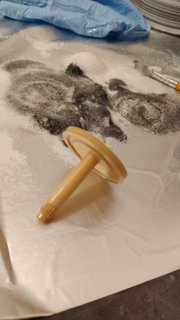

Bevor ich die Capstanwellen aus den Gleitlagern ziehe, werden sie gereinigt.
Das verhindert, dass man beim Rausziehen, Dreck/Bandabrieb in das Gleitlager zieht.
Die Ölstoppscheiben vorsichtig abziehen.
Dann die Capstanwellen - langsam drehend - rausziehen.
Vor dem Zusammenbau bekommen die Gleitlager jeweils einen Tropfen Gleitlageröl, auch die Anlaufscheiben (Nr. 70+71) vor der Feder (Nr. 6).
Und auch die Widerlager der Capstanwellen bekommen bei mir grungsätzlich einen kleinen Klecks Fett.

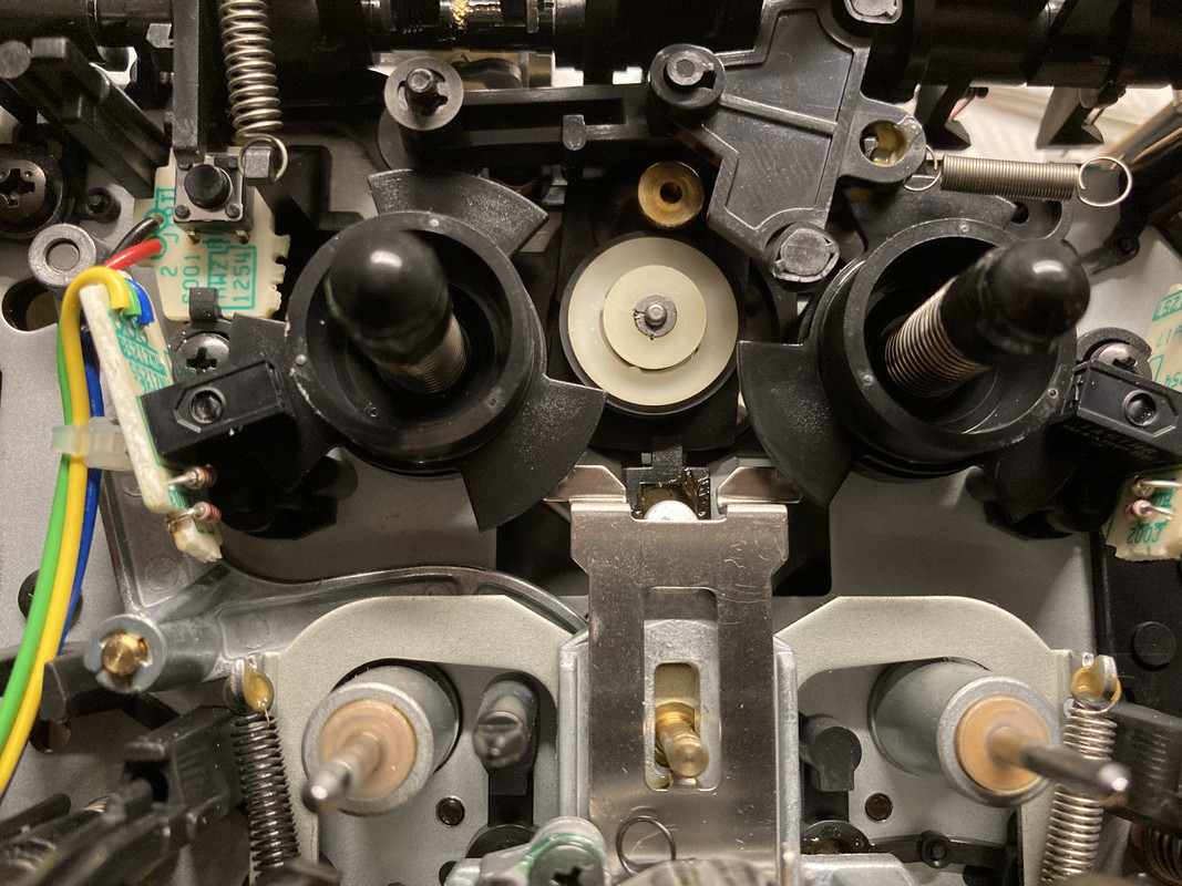

ich bin ganz neu hier im Forum - bisher auch nur im Dual-Board vertreten und ein Neuling, was Tapedecks angeht. Ich bin an ein Pioneer CT-939 gekommen, wo weder das Kassettenfach öffnete, noch irgendetwas an der Mechanik lief.
Ich habe das Gerät also geöffnet und festgestellt, dass alle Riemen durch sind. Zunächst habe ich also recherchier wie das am besten zu machen ist und bin u.a. auch auf diesen Thread gestoßen. Die Riemen habe ich nach Anleitung getauscht; sehr geholfen hat mir da auch dieser Beitrag bzgl. Einstellen der Zahnräder. Weiterhin habe ich den Idler erneuert (das war für mich eine Herausforderung wegen des Graphitrings, aber ich habe es hinbekommen).
Leider ist das Ergebnis recht ernüchternd: Das Kassettenfach öffnet und schließt ordnungsgemäß auf Knopfdruck, aber das Spulen in beide Richtungen und Play funktionieren nicht. Es wirkt so, als ob irgendetwas hängt und ich weiß leider nicht warum. Die Capstans laufen beide, sobald ich auf Play drücke läuft die linke Spule an und es gibt Bandsalat, weil die rechte Seite sich nicht rührt.
Ich sitze jetzt echt schon lange dran und rätsele, was das sein könnte. Kann mir jemand von Euch einen Tipp geben oder mir anderweitig helfen? Es muss irgendetwas an der Mechanik sein...für mich als Elektroniker aber schlecht zu durchblicken. Ich würde mich sehr freuen, wenn ich das Deck retten könnte.
Anbei noch ein paar Bilder meiner Mechanik.
Vielen Dank, beste Grüße und ein schönes Wochenende wünscht
Tobias

(23.10.2020, 22:55)tape85 schrieb: Hallo zusammen,
Ich sitze jetzt echt schon lange dran und rätsele, was das sein könnte. .....
So wie sich das Problem darstellt, läuft der Wickelmotor nicht an.
Ursache elektrisches Problem:
Motor defekt ? Kenne ich zur Genüge von Kenwood bzw. Sankyo Laufwerken. Soll aber auch bei Pioneer vorkommen, da auch hier die gleiche Art Spielzeug-Motore (z.B. 500er Serie von Mabuchi) verbaut wurde.
Stromversorgung defekt ? Kommt beim Spulen (ca. 7,2 V) oder Play (ca. 2,5 V) Strom an ?
Wenn am Wickelmotor kein Strom ankommt, könnte z.B. das Motortreiber-IC (BA6229) defekt sein.
Mechanisches Problem:
Motorwelle vom Wickelmotor fest ? Schwenklager mit dem Idler schwergängig / verklemmt ?
Löst die Bremse bei Play bzw. Spulen und sind dann die Wickeldorne freigängig ?
Gruß, Bob.

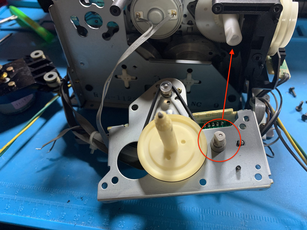

Dann hatte ich noch Probleme mit dem Display, das war komplett ausgefallen. Das Problem lag an vielen kalten Lötstellen auf der Display-Platine. Die war wirklich schlecht gelötet, auf den anderen Platinen hab ich keine kalten Lötstellen gefunden. Alles nachgelötet und es Leuchtet wieder wie am ersten Tag. Weiterhin ging Dolby S nicht. Wenn man das googelt findet man auch, dass da gerne die beiden Sicherungswiderstände R985 und R986 durchbrennen, das war auch bei mir das Problem.
Ein Problem hab ich aber noch: mir ist beim zerlegen des Laufwerks ein Gegenlager zum Kapstan (im SM: Thrust Holder 109), so ein kleines Plastikteil was von hinten den Kapstan am Platz hält, gebrochen. Ich weiss gar nicht warum ich das rausgenommen hab Sad
Hat jemand zufällig noch ein Schlachtgerät wo das noch vorhanden ist? Soweit ich das recherchiert habe dürfte das Teil bei allen CT's ab den 700ern ein bzw. zwei mal drin sein, auch gut zu erkennen die beiden weissen Plastikteile im letzten Bild des Beitrags von Tape85.

Ich hole mal das Thema hier hoch, da ich wegen einer Frage kein neues öffnen will - passt ja auch irgendwie zum Thema.
Ich sitze gerade am Riemenwechsel für das CT-93. Das läuft ja alles soweit identisch zum CT-959 ab.
Hat soweit auch alles geklappt, das Gerät spielt auch wieder. Aber eine Frage: ist es normal, dass sich die Capstanwellen permanent drehen?
Gerät an: Wellen drehen, egal ob gespielt wird oder nicht.

gut, aber der Wechsel des Riemens für die Klappenöffnung ist nicht dabei...oder übersehe ich da was?
Ich frage mich, ob man das irgendwie ohne großartige Zerlegung hinbekommt, alles andere funktioniert nämlich bestens...
es ist möglich, dass man die beiden Stecker für das Laufwerk auch ohne Entfernen der oberen Platine hinbekommt.
Ansonsten ist der Riemen für die Klappenöffnung der hier:
[Bild: Reparaturen-Pioneer-CT-93-2023-07-18-15-...scaled.jpg]
Pioneer A-607R | Pioneer PD-S707 | Pioneer PL-530 | Pioneer CT-93 | Pioneer Prologue S-330
[-] 1 Mitglied sagt Danke an EvilMM für diesen Beitrag:
  • teaxi
Ah, kann man da die ganze andere Mimik hinter den Motoren zusammengebaut lassen???
Genau. Du müsstest auch den Capstan-Motor dran lassen können.
Sprich: nur die 4 Schrauben um den Motor für die Tür zu lösen.
Beim Zusammenbau müssen dann die beiden Kerben in den Zahnrädern richtig stehen (wie in der Anleitung beschrieben).
Du musst dann ggf. das kleine Rad so hindrehen, dass es ins Zahnrad passt.
