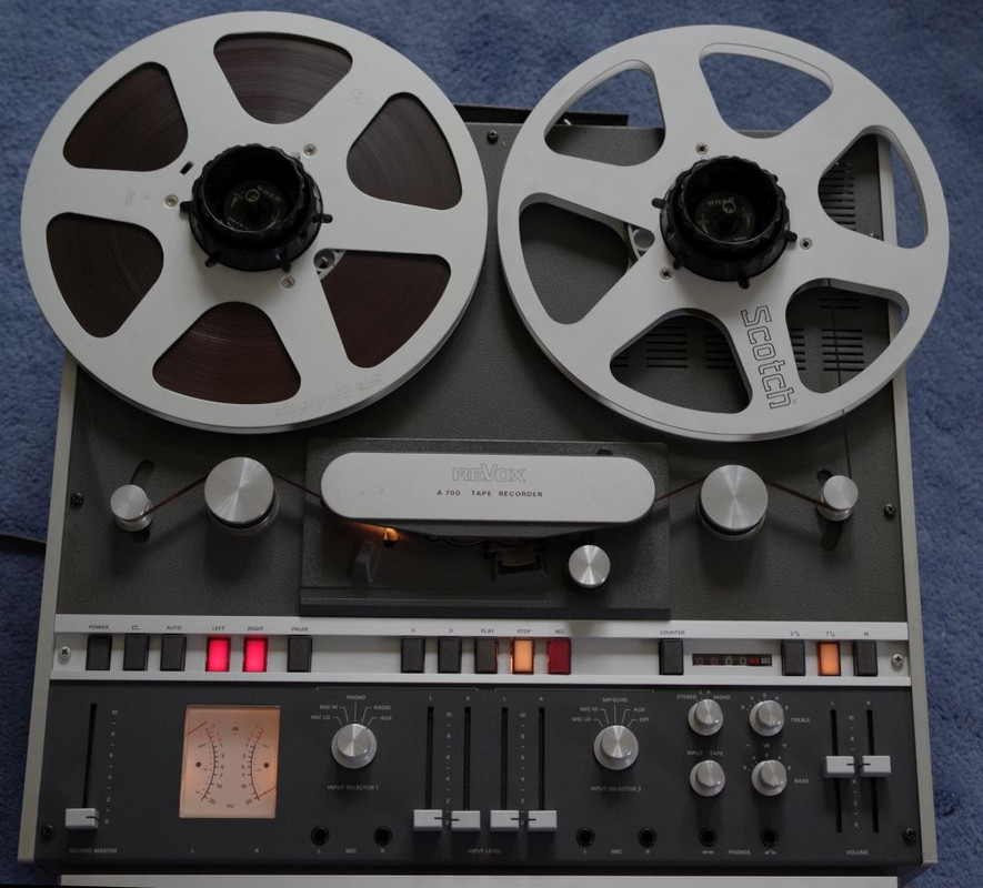

Moin zusammen,
ich hatte ja schon von meinem Neuzugang, einer Revox A700, berichtet.
[Bild: ansicht-an.jpg]
Die hatte ja einige Probleme:
- Linker Spulmotor nicht ansprechbar
- Linkes VU-Meter auf Anschlag
- kein Eingangssignal geht durch

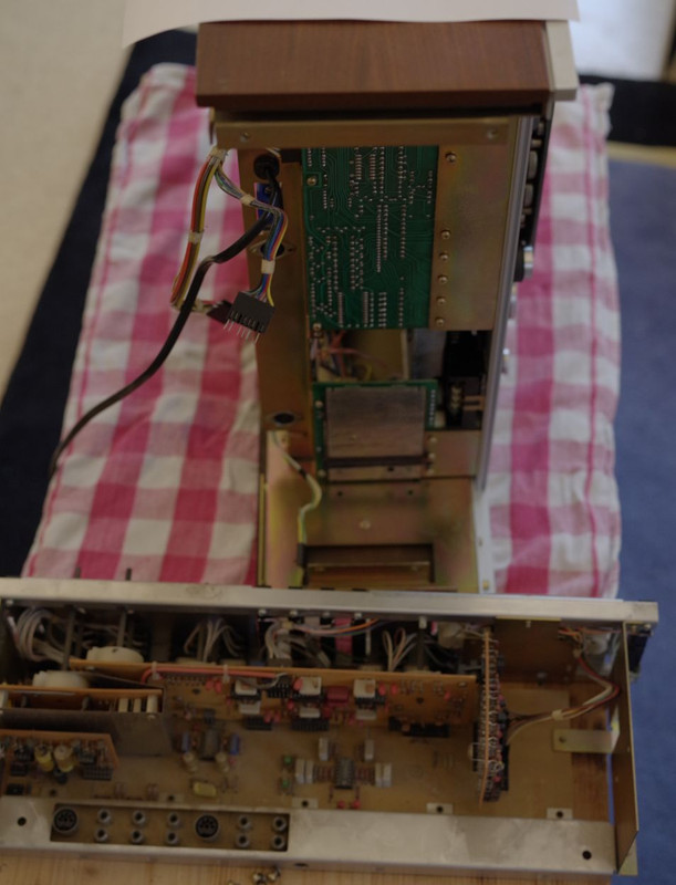

Also den VU-Amplifier unter die Lupe genommen. Bei der A700 kann man den gesamten Audioteil nach Abschrauben der Standfüße und des Bodenblechs durch Lösen von vier Schrauben und 3 Steckverbindungen entnehmen:
[Bild: audioteil-ausgebaut.jpg]
Der VU-Amplifier ist die stehende Platine auf der rechten Seite.
