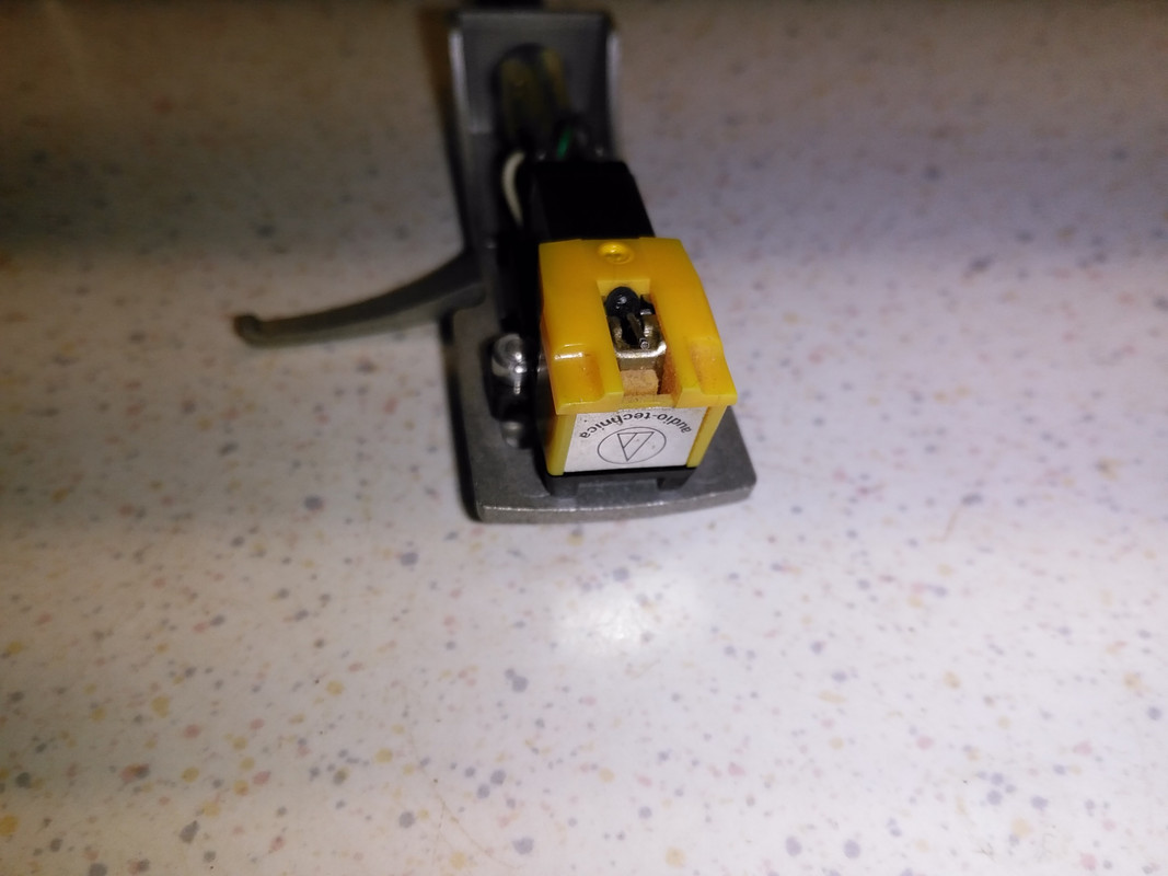

Dieser TA soll nach Angaben des Verkäufers ein Audio Technica AT-11 sein, aber im direkten Vergleich mit verfügbaren Bildern, habe ich so meine Zweifel.
Könnte es hier nicht eher ein Audio Technica AT-71 sein?
Kennt jemand von euch diesen TA genauer und kann dazu noch weitere Angaben machen?

(30.01.2019, 20:19)Pa_200 schrieb: Dieser TA soll nach Angaben des Verkäufers ein Audio Technica AT-11 sein, aber im direkten Vergleich mit verfügbaren Bildern, habe ich so meine Zweifel.
Das ist mit Sicherheit kein AT 11. Ich tippe auch auf ein AT 71. Schraub es doch mal vom Headshell ab und schau was drauf steht...

Habe ich schon abgeschraubt, da fehlt jede Bezeichnung. Vermute auch, das es ein OEM für einen anderen Hersteller sein kann.
Wenn ich jetzt schon vor der Entscheidung zu einer neuen Nadel stehe, käme für mich auch ein anderes System in Frage und das hier dann als Ersatz. Die Frage ist halt nur, welches an dem Universum 6000 /F2092 klanglich besser geeignet ist?
Falsch gewünscht kann ich hier noch mehr Bilder von dem TA einstellen.
