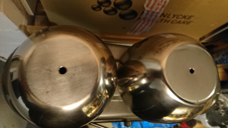

Loch bohren, Kabel durch und mit Heißkleber oder Knete abdichten.

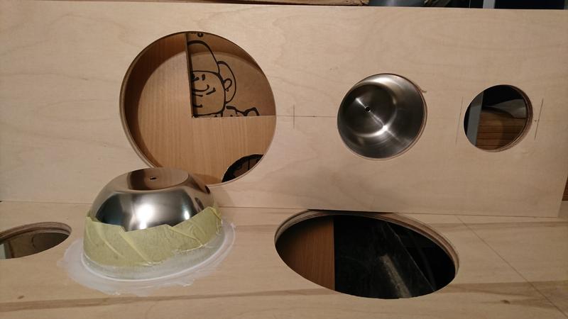

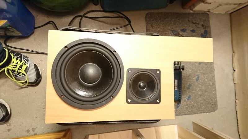

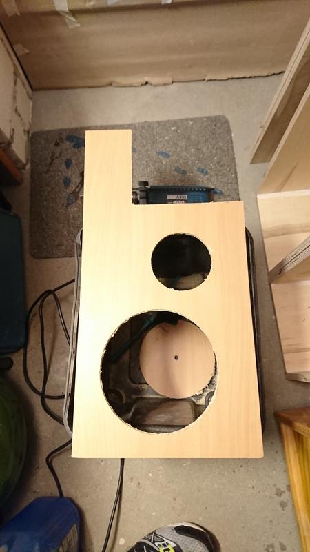

Mit einem Restholzbrett mal den Kreisschneider ausprobiert. Für den ersten Versuch ok. Auch die Anprobe war erfolgreich!
Man beachte mit welchem Gefühl ich auch an Euch Schuhliebhaber gedacht habe...

Der Ausschnitt für den Hochtöner passt noch nicht ganz.... sieht von hier aus zu groß aus.... ;-)

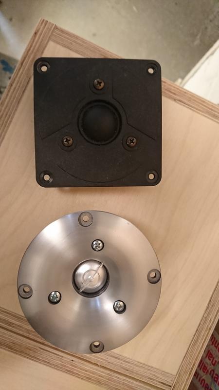

Doch doch Thomas,
Du weißt ja nur noch nicht welchen HT ich mir bei Dir ausgesucht habe...

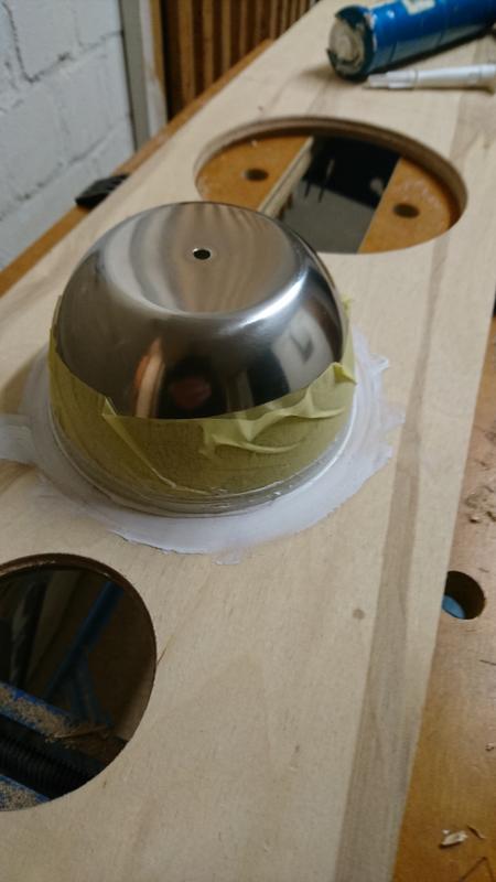

hast Du die Klebefläche am Metalltopf n bissl grob angeschiffen Dirk?
• charlymu
Beiträge: 15.507
Themen: 265
Thanks Given: 18.061
75
Ja, habe ich, sollte jetzt gut halten mit dem Acryl. Aber das sehe ich ja morgen. Vielleicht schraube ich auch noch einen Drahtbügel dahinter.
silikon wär besser gewesen Dirk, Acryl ist hygroskopisch und wird irgendwann porös
• charlymu
Beiträge: 15.507
Themen: 265
75
Silikon hatte ich gerade nicht und es stinkt auch so...
Na wird schon ein paar Jahre halten...

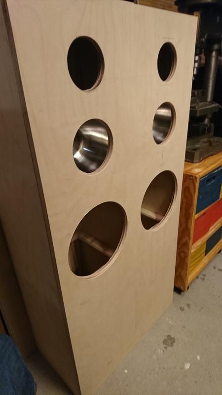

(04.01.2019, 20:27)charlymu schrieb: Ein wenig gebohrt, gefräst, geklebt usw.
![[Bild: DSC-0773.jpg]](https://i.postimg.cc/sxYgHX4x/DSC-0773.jpg)  wäre der folgende Vorschlag auch ne Möglichkeit gewesen ? ...
Lochausschnitt (Brett) für MT eventuell minimal kleiner als der Außendurchmesser des Topfs
aussägen....eventuell auch etwas nachschleifen , so das der Topf von Außen im Lochausschnitt (mittels etwas klopfen) zwischen dem Lochausschnitt bündig mit dem Brett eingeklemmt bzw. verklebt wird. Der Mitteltöner wird ja eh von Außen eingesetzt und verschraubt  hält so mit auch den Topf im Brett

Doch das Klebeband sollte schlimmeres Geschmiere vermeiden. Hat es auch... Ist schon wieder abgezogen.
Den A stelle ich gleich um und das P konnte ich noch nicht
In Angriff nehmen, bin aber am Ball.

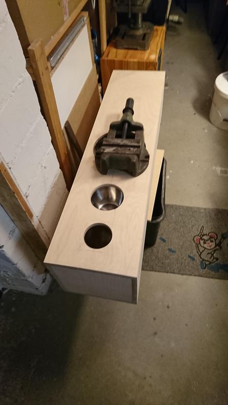

Sehr klassisch, sehr feine Proportionen. Erinnert mich an die TMRs

 nur schade, das ich auf die Frage bzw. Idee bezüglich Beitag 93 keine Antwort bekomme... war ja auch nur eine Idee, ob es wie in meiner Frage/ Idee ..... auch gegangen wäre.. oder eventuell sogar noch besser gehalten hätte  ...........
na ja, wie auch immer... werde mir die Idee mit dem Topf im Hinterkopfbehalten  schön steif ..
mal ne Frage und gleichzeitig auch nur wieder ne Idee ...
was nimmste denn als Außendämmung für den Topf? selbstklebende dünne Filzplatten oder streichste das Gehäuse kommplett mit Bitumen ein ?
innen ist klar .. da nimmste ja ( wie ich gelesen habe) Bitumen und Polyesterwatte für das Mitteltongehäuse...

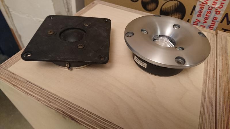

Alternativ wäre jetzt ein anderer HT der deutlich besser ist und auch aus Alu und nicht Kunststoff. Optisch dann aber nicht ganz so Ton in Ton...
• tiarez, xs500
