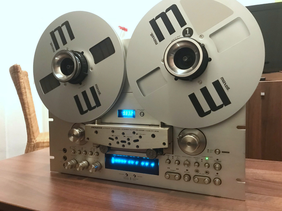

So, dann will ich mal langsam.
Um die hier geht es: Pioneer RT-909, die ich mir kürzlich zugelegt habe.
[Bild: IMG-2955.jpg]

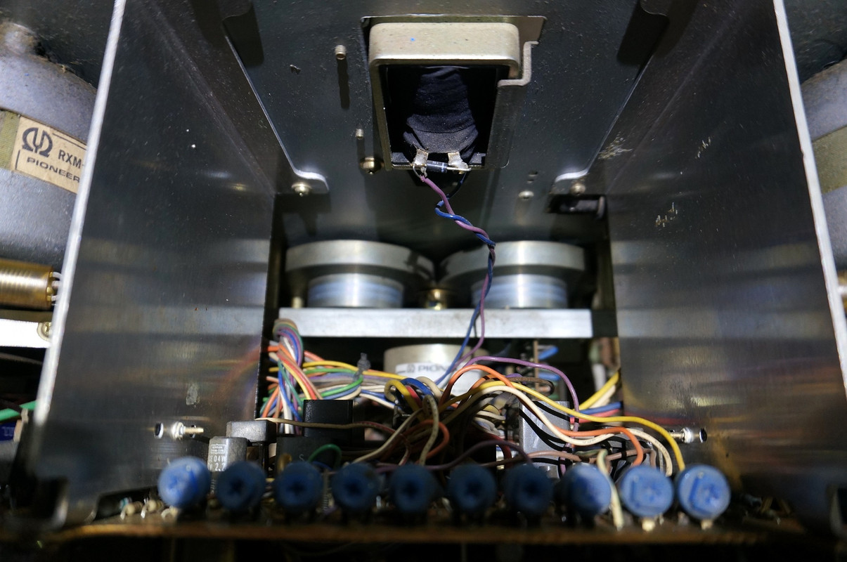

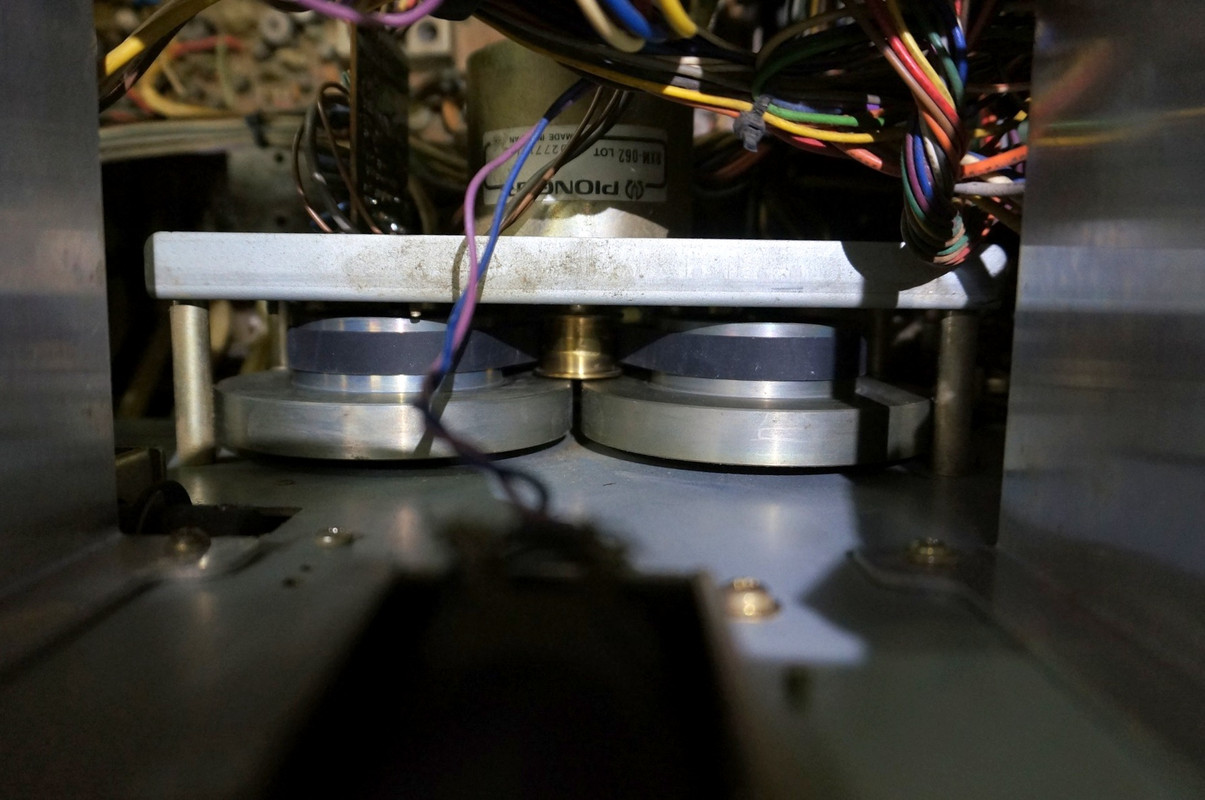

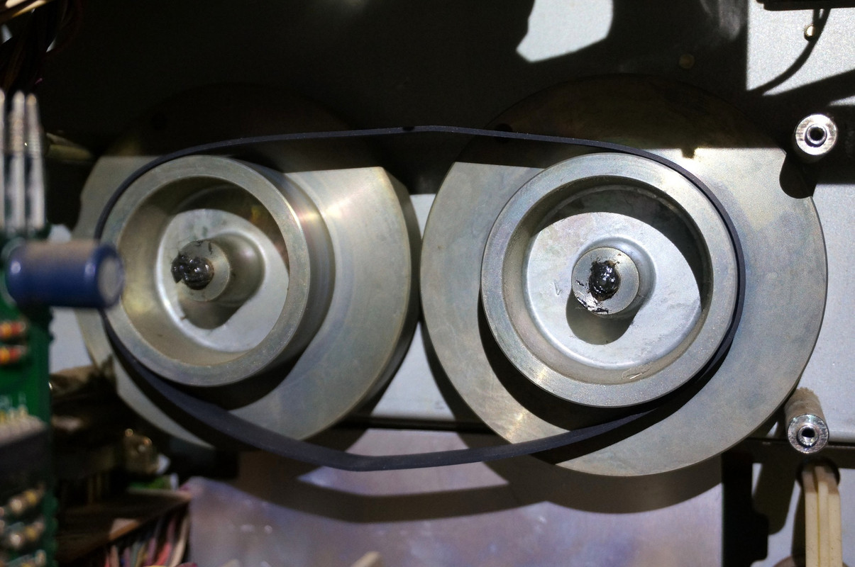

Wie man erkennen kann...kein Capstanriemen mehr da...nur noch klebrige Masse. Ebenso die A-Rollen...einmal anfassen = schwarze Finger.
Auch das Innenleben ist nicht viel besser....Jahrzehntelanger Dreck, der sich hier angesammelt hat. Offen muss die Kiste schon mal gewesen sein, denn es fehlen teilweise Schrauben. Wenn ich mir die Platine ansehe, wird mir auch schon ganz anders. Merkwürdig aussehende Lötstellen und Kratzer. Aber alles noch kein Grund zur Sorge.
[Bild: DSC03291.jpg]
Meine größte Sorge war der DC Capstanmotor. Läuft der noch?
Entwarnung! Der läuft noch....also noch nicht abgebrannt. Wickelmotoren laufen ebenfalls beide...das ist schon mal die halbe Miete.

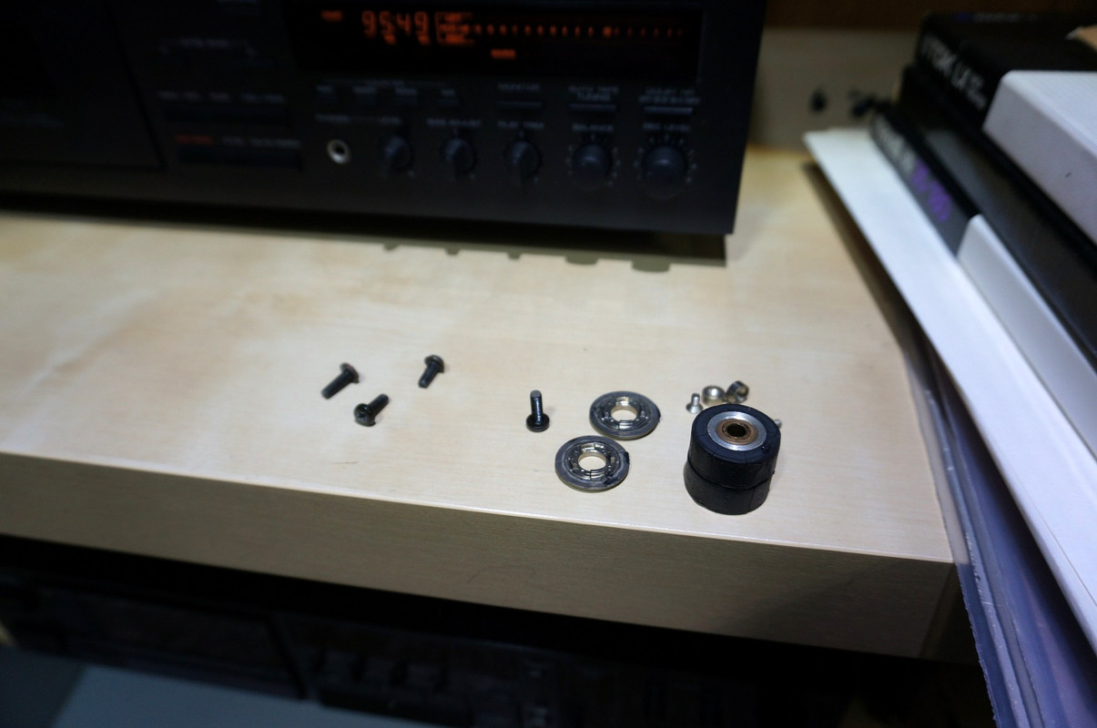

Weiter geht es mit der Mechanik. Die Andruckrollen-Mechanik war bombenfest.
Zählwerk-Platine und Kopfbrücke muss aus dem Weg geräumt werden.
[Bild: DSC03297.jpg]

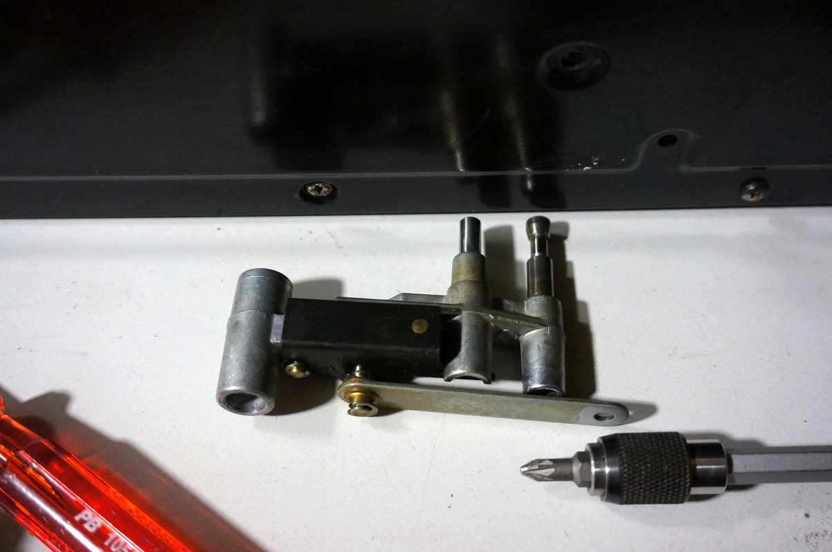

Mit Heißluft die Andruckrollen-Hebel etwas gangbar gemacht, damit ich die leichter ausbauen kann.
[Bild: DSC03298.jpg]
[Bild: DSC03300.jpg]
Schaut das nicht lecker aus?
[Bild: DSC03299.jpg]
Das selbe Spiel auf der rechten Seite, die gar nicht soooo fest gegammelt war.
[Bild: DSC03301.jpg]
[Bild: DSC03302.jpg]

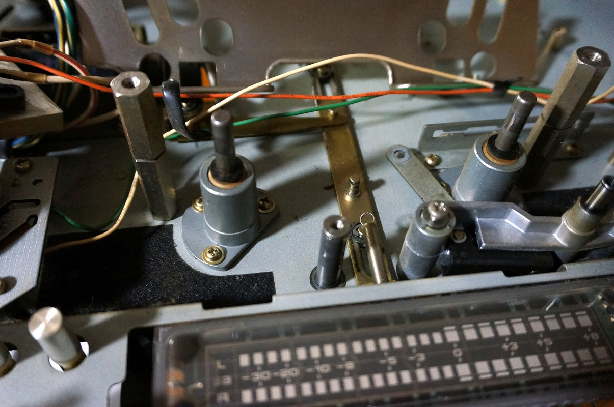

Nach Reinigung mit Isoprop aller Wellen, Gestänge und Lagerbuchsen, gab es neues Fett. Ein Träumchen, wie das jetzt alles wieder flutscht.  [Bild: lol1.gif]
Auf dem ersten Bild, gut zu erkennen, habe ich den linken Bandteller gestern ein Bad verordnet. Erstens wegen Nikotin und zweitens war auf den Gummisnuppsis irgendwelcher Klebstoff, wo mal jemand eine Pappscheibe aufgeklebt hatte. [Bild: spank.gif]
Gruß André

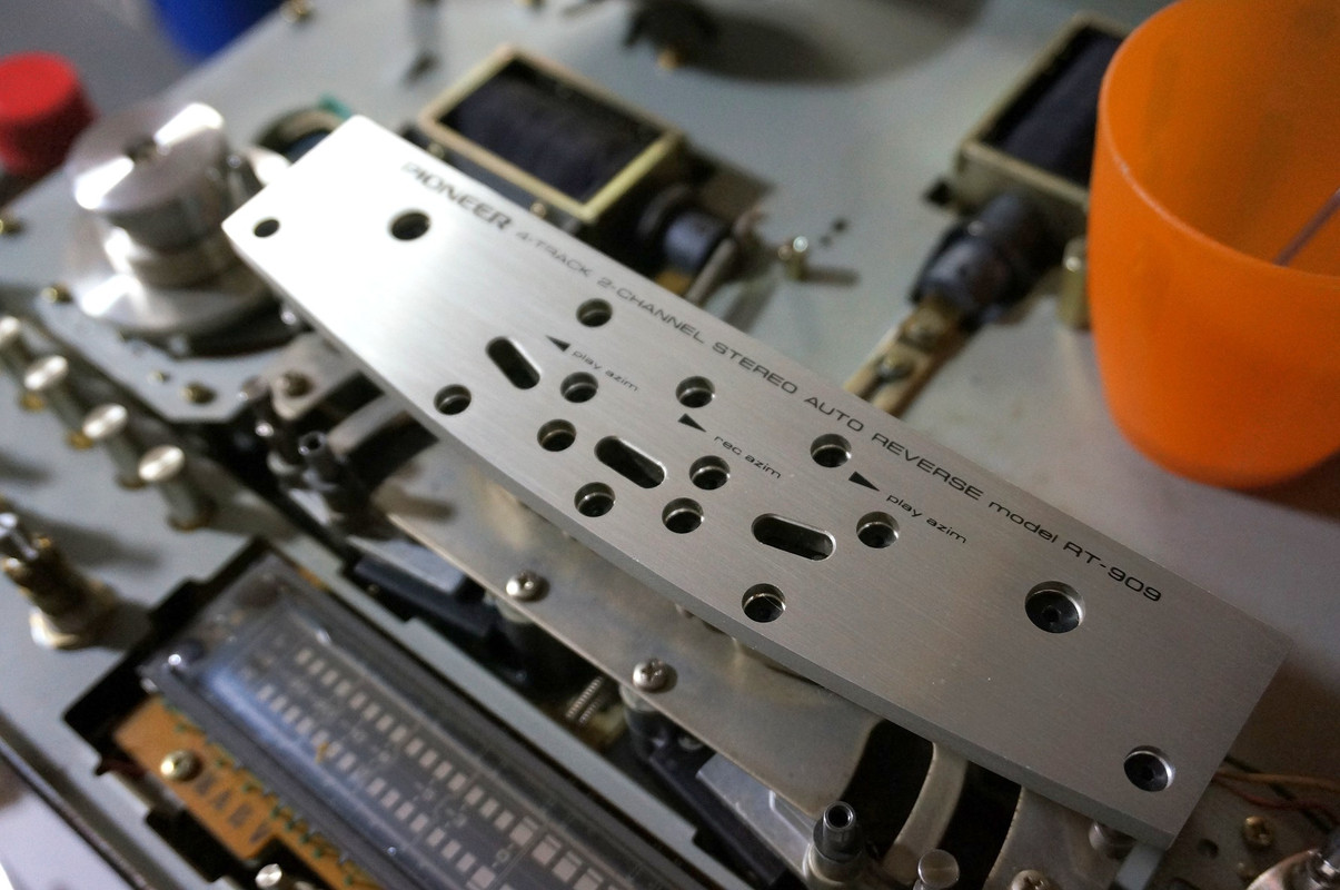

Bei der Gelegenheit natürlich gleich auch noch die gesamte Kopfbrücke gereinigt. Von unten, von oben und von den Seiten....einschließlich Tonköpfe und Bandführung.
Die Kopfbrücke war wirklich pissengelb...da musste das harte Zeug ran. Bref mit etwas Wasser verdünnt und dann gib ihm mit Wattestäbchen alles was du hast.

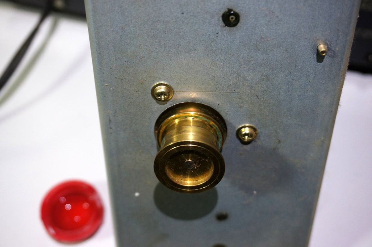

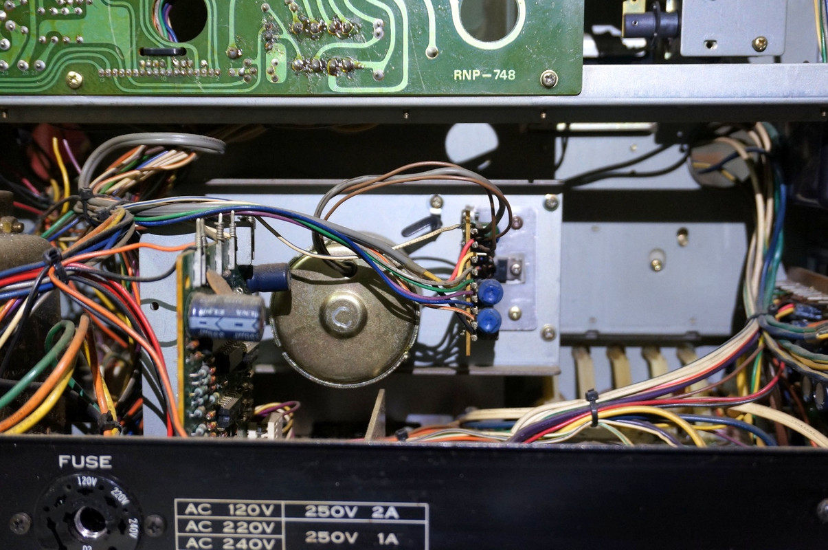

Jetzt wollte ich mich dem Capstanriemen zuwenden und den ersetzen. Dazu muss logischerweise der Motor raus und auch die Schwungmassen (die ja auch gereinigt werden müssen).
[Bild: DSC03308.jpg]

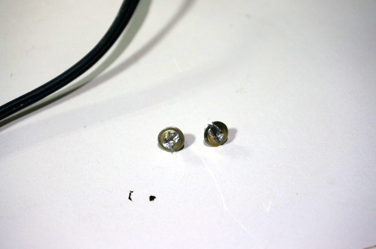

Hat doch schon jemand diese zwei Schrauben auf dem Gewissen....völlig im Eimer die Teile. Zum [Bild: kotz.gif]
Die sitzen bombenfest und mit normalem Werkzeug ist den beiden Schrauben nicht beizukommen....meine Dremel passt da auch nicht rein, um die Schrauben zu schlitzen. Jetzt muss ich mir erst mal was einfallen lassen.
[Bild: DSC03307.jpg]

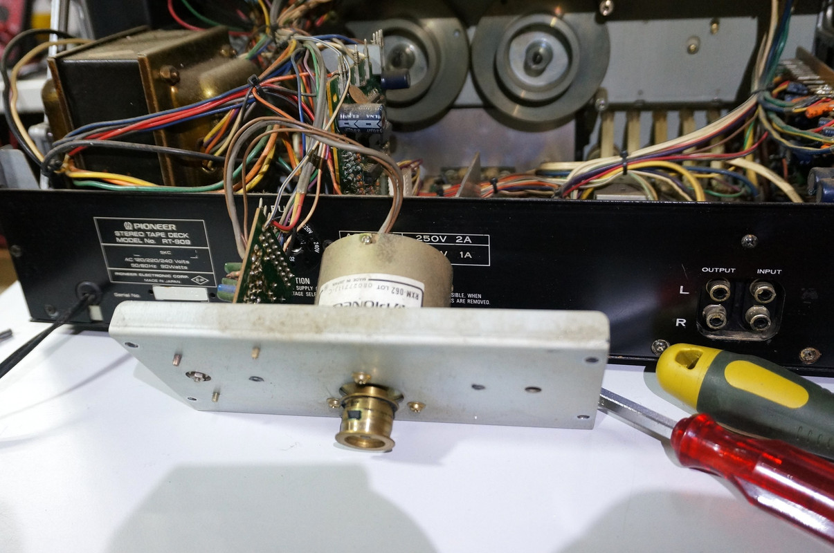

Mir fiel aber wieder der "Schwanenhals" von meiner Dremel ein.
[Bild: DSC03310.jpg]
Dazu musste ich noch die linke Griffschale aus dem Body von der RT-909 entfernen und dann kam ich mit etwas Verrenkungen an die Schrauben und konnte sie mit einer Mini-Trennscheibe aufschlitzen. Erst dann war wieder genügend Grip für den Schlitzschraubendreher vorhanden.
Das sind die Ferkel.
[Bild: DSC03309.jpg]
Und draussen ist der Motor.
[Bild: DSC03312.jpg]

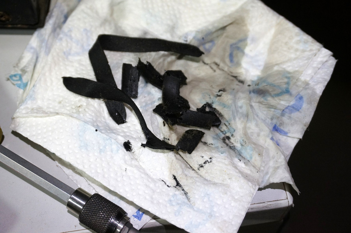

Einsammeln der klebrigen Rest vom Riemen.
[Bild: DSC03311.jpg]
Motorpulley und Schwungmassen gereinigt.
[Bild: DSC03314.jpg]
Neuen Riemen auflegen. Das Motorpulley wird von oben auf den Riemen gedrückt und fertig.
[Bild: DSC03313.jpg]
Testlauf...alles okay.
[Bild: DSC03315.jpg]
Tagesziel erreicht.
Gruß André

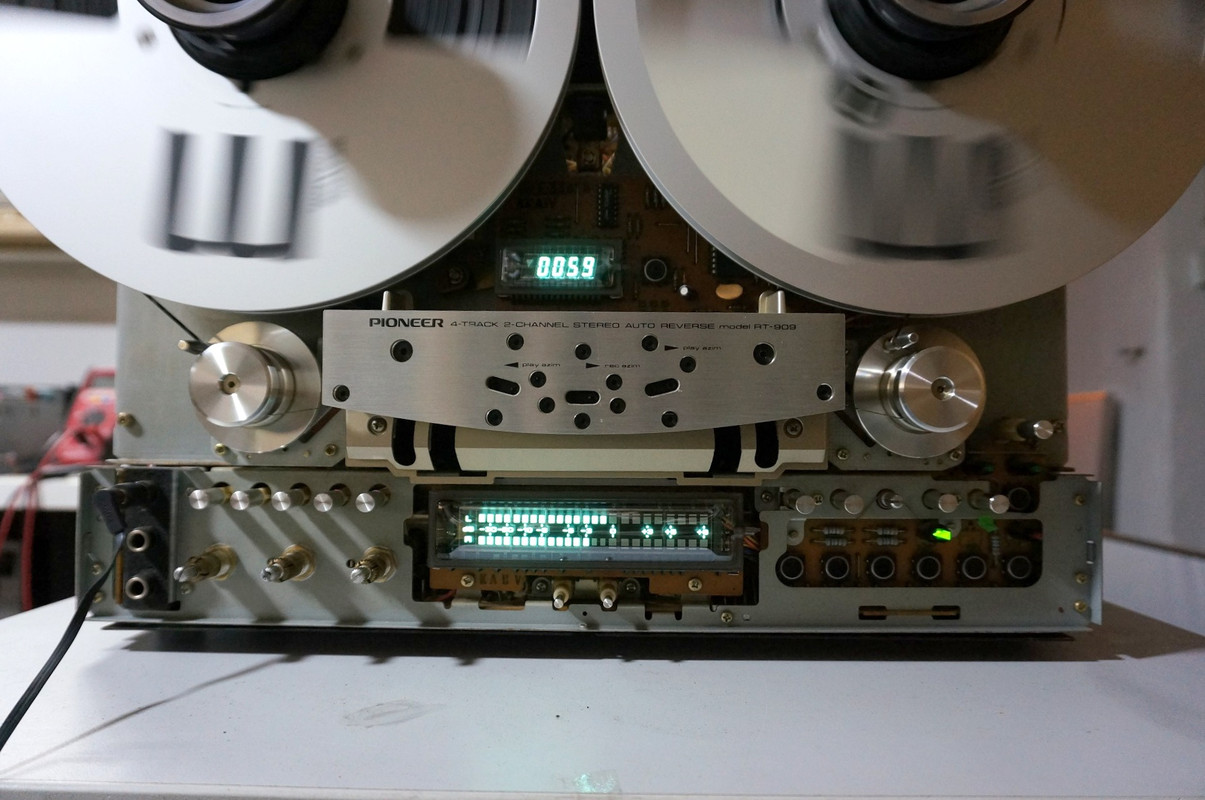

Ich konnte es mir nicht nehmen lassen, mal wenigstens zu testen, ob die Wiedergabe in beide Richtungen funktioniert.
Habe zwar noch keine Andruckrollen, scheißegal...muss zum testen auch so gehen. [Bild: lol1.gif]
Spulbetrieb. Bei FF Spulen muss ich noch sehen, was da los ist...das ist ziemlich schlapp. REW Spulen ist dagegen schnell.
[Bild: DSC03316.jpg]
Wiedergabe:
[Bild: DSC03318.jpg]
[Bild: DSC03319.jpg]

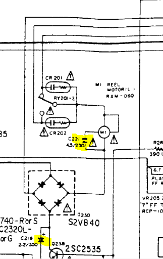

So wie sich das hier darstellt sind es diese 4,5µF Cs, wenn das folien sind wäre auch fraglich das die kaputt sind.
Ich könnte wetten das die noch ihre Kapazität haben, aber Du kannst die natürlich aus austauschen.
Der 2,2µF unten am BGR wäre da schon eher ein Kandidat.
[Bild: 909-MKP.png]
schau mal hier was der hier an Cs in der Maschine erneuert hat, da ist keiner der Folien bei
http://www.walkman-archive.com/wa/2015/0...er-rt-909/

Ich habe mal beide Kondensatoren C220 und C221 ausgelötet.
Der erste hat 4,6µF und einen ESR Wert von 0,27 Ohm
Der zweite hat 4,7µF und einem ESR Wert von 0,26 Ohm
Also defekt ist von den beiden keiner.
Der C219 dagegen hat  noch 2,8µF, aber einen hohen ESR Wert von 6,2 Ohm. Der ist fällig zum tauschen.
Sein Kamerad von der anderen Seite (andere Wickelmotor) dagegen ist defekt....da gibt es nix mehr zu messen.
