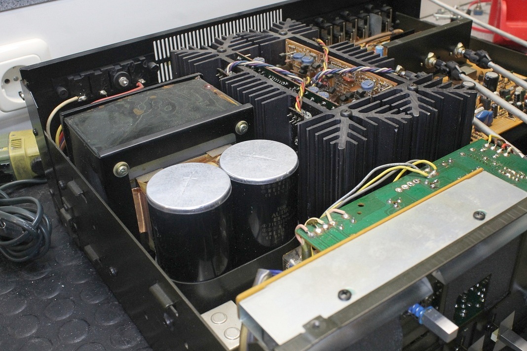

Nachdem ich denn Sonntagmorgen geopfert habe, ist der Yamaha um ca. 11 Uhr fertig geworden. Zumindest "technisch". Das Gehäuse kommt später dran.
Bis auf den Umstand, dass ich das Relais der Schutzschaltung im Nachhinein doch noch ein zweites mal ausbauen musste, gab es keinerlei Probleme.
Die "Reinigung" der Kontakte war nicht gut genug (Schlamperei Wink3) , was sich umgehend in schlechten Meßwerten zeigte.
Die Platine mit dem Regelnetzteil und der Schutzschaltung sah auf den ersten Blick etwas mitgenommen aus, aber nachdem ich alle Elkos in circuit geprüft hatte, mussten lediglich zwei Stück ausgewechselt werden. Die Vergrößerung der Kühlflächen wurde vor Jahren nachträglich eingebaut.
[Bild: mlvsqQA.jpg]
Der Brumm ist besonders im A- Betrieb durch die größeren Netzelkos minimal geringer. Das spielt sich allerdings in Bereichen ab, die man als praktisch uninteressant betrachten muß.
[Bild: XguZWJJ.jpg]
Ich werde noch neue Terminals einbauen, dann ist das Gerät wieder "schön".

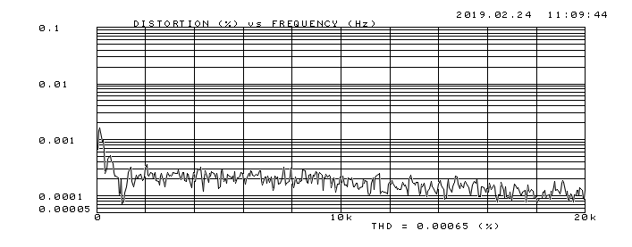

FFT1W 8R AB:
[Bild: plot0261.gif]
Alles gut.
